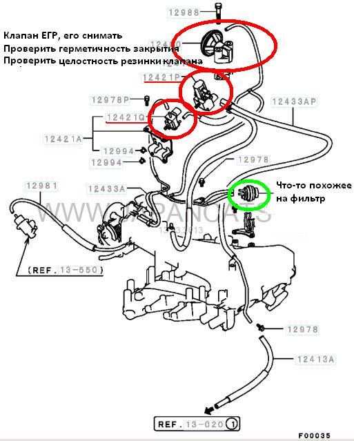

кто подскажет по проверке системы ЕГР
в клапане сажу убрал и как смог карб клинером почистил, резинка целая клапан ходит отлично
НО через 10-20км движения в любых режимах загорается ошибка.
как проверить позиции 12421Q и 12421P и какие показания должны быть?

12421Р к ЕГР никакого отношения не имеет. Проверяй соленойд. Его тоже промывать надо. Ещё сопротивление этих клапанов померить. Должно быть определённое значение Ом. Мурзилка в машине - вечером гляну подскажу. Трубки не попутаны? там одна до дросселя - которая на соленойд идёт. Одна после - которая на коричневую хрень

А никто не подскажет какое сопротивление на двух электромагнитных клапанах, что красным обведены. Я ЕГР с адсорбером выкинул. А клапана не могу снять - джеки чан сразу выскакивает. Вот хочу обманки поставить.

Соленоид поменял джеки чан опять загорелся 401

Забыл сазать, что сам измерить не могу. тестер сгорел а до покупки нового руки не доходят тк хочу изучить разные и взять путёвый.

Проверяй проходимость трубочек. Попробуй на холостых оборотах пережать трубку, что идёт на соленойд от дроссельной заслонки - машина должна попытаться заглохнуть. Если нет - проверяй правильность присоединения, проходимость трубочек. Там в резиновой трубочке - что от коричневого бочёнка идёт на тройник есть что то типа жиклёра с маленьким-маленьким отверстием - мог забиться. Проверь сам клапан - сними с него трубку - одень простую белую, вакуумную от классики и ртом потяни. Если будет ходить - то гуд. 401-я как я понимаю МАР-ом определяется по колебаниям давления во впуске. Значит у тебя не открывается сам клапан ЕГР. А тут либо неисправность самого клапана, либо трубки - или неправильно стоят, или забились.Dimix писал(а):Соленоид поменял джеки чан опять загорелся 401

Пожжёт обманки! Там же управляющая цепь в первую очередь, а не измерительная! Ты представляеш на сколько ватт надо будет резюк ставиь!? Хай пустые клапана стоят! Кстати бОльший соленойд к ЕГР не имеет отношения! Это вентиляция бака!Дёма писал(а):А никто не подскажет какое сопротивление на двух электромагнитных клапанах, что красным обведены. Я ЕГР с адсорбером выкинул. А клапана не могу снять - джеки чан сразу выскакивает. Вот хочу обманки поставить.
По поводу мультика - бери SANWA. Они хоть и дороже - зато врать не начинают долго. У меня такие мегеры, мультики третий год поверки без проблем проходят. А с ними, что только работяги не делают!

Клапан рабочий, так уже проверял на снятом. Перепроверю правильность соединения...

Честно говоря не представляю на сколько ватт. Я в этом вопросе вообще не бум бум<Вавил> писал(а):Пожжёт обманки! Там же управляющая цепь в первую очередь, а не измерительная! Ты представляеш на сколько ватт надо будет резюк ставиь!? Хай пустые клапана стоят! Кстати бОльший соленойд к ЕГР не имеет отношения! Это вентиляция бака!Дёма писал(а):А никто не подскажет какое сопротивление на двух электромагнитных клапанах, что красным обведены. Я ЕГР с адсорбером выкинул. А клапана не могу снять - джеки чан сразу выскакивает. Вот хочу обманки поставить.
Про продувку бака знаю -большой для неё, я адсорбер тоже выкинул.
По мультику - отдельное спасибо! Наверно Санву и возьму.

А зачем обманки то? Если клапана рабочие есть? Или самих клапанов нет? Резюки на большие ватты и размером большие и в продаже не часто. И греться сильно будут. Я бы лучьше клапана оставил

не очень понятно почему там такие резисторы большые нужны. Там Же обмотка в клапане не велика.

Так правильно - в клапане вся резистивная нагрузка трансформируется в индуктивную и расходуется на создание магнитного поля для удержания затвора клапана. А в резюке она должна будет расходоваться исключительно на тепло! Как говорят мои наладчики - Физика Пёрышкина! Пятый класс!

сопротивление клапана при температуре 20°С, - номинальное значение составляет 36 ÷ 44 Ом. (нашел в инете) На сколько я понимаю там 12 вольт значит 12х12 и делить на 36 = 4ватта. Или я не прав? Ели верно посчитал, то что то вроде этого должно подойти http://www.chipdip.ru/product0/339396343/

Это ты потребляемую клапаном считаешь! Погорит оно у тебя. Или преды пожжёшь

Так какое тогда ставить нужно? И как это рассчитать ? Есть идея поставить обычное реле и подключить у управляющим выходам.
