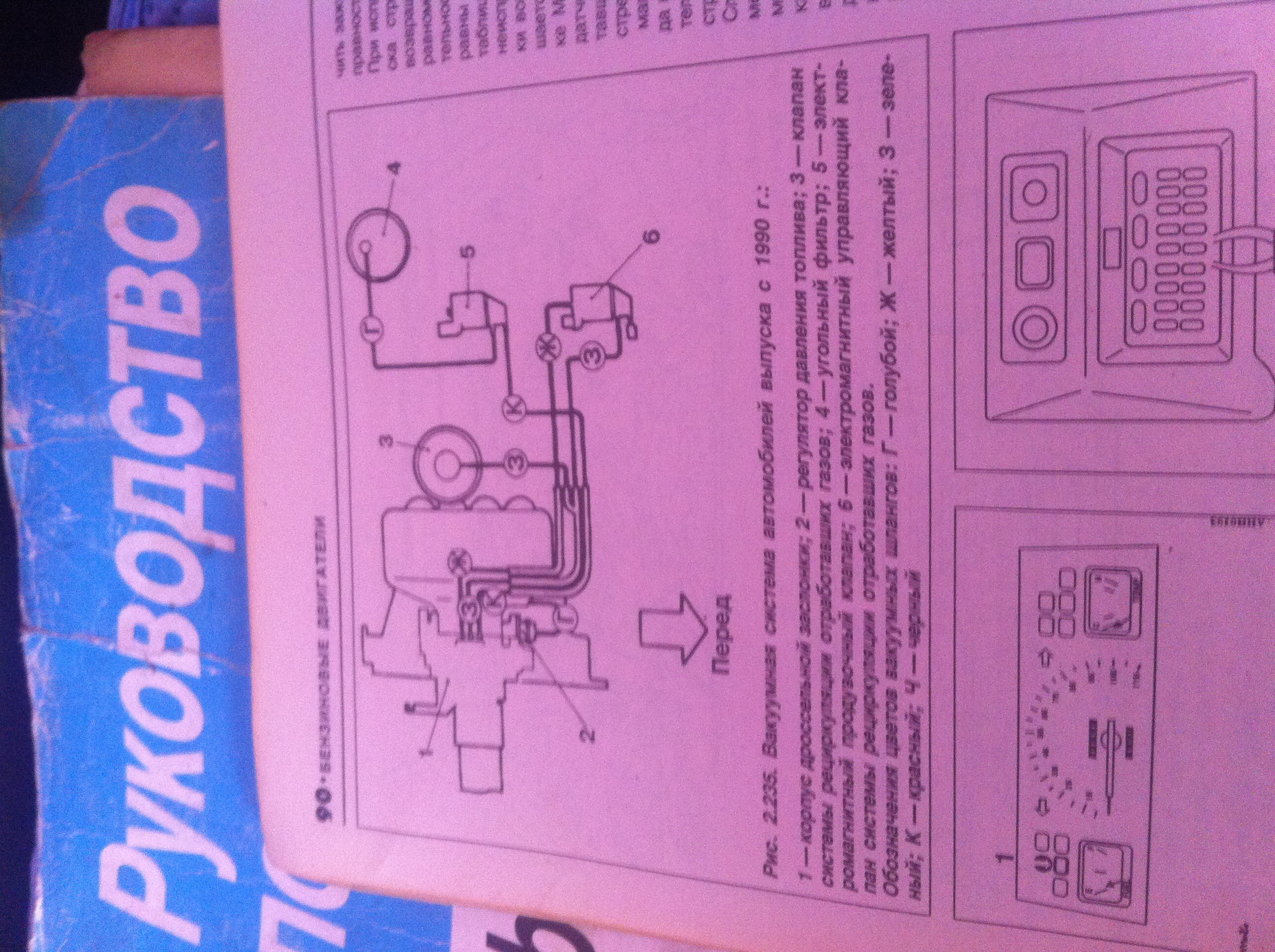

Re: 6G72 Глючит система рециркуляции выхлопных газов. Клапан
Вот может полезно будет
8(909)941427одын чем смогу
MMC 1 6G72 акпп
MMC 1 6G72 акпп

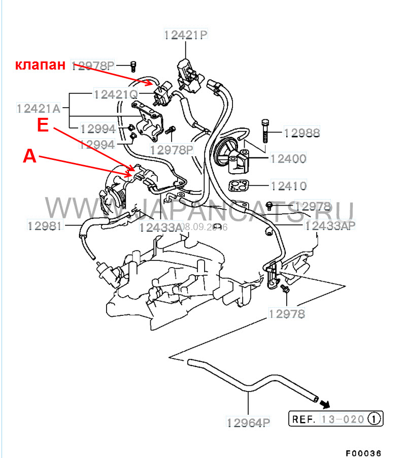

Ошибок ЕГР нету, но после пары недель стояния машина стала ехать "не так как раньше".
стал разбираться и обратил что при любых оборотах двигателя мембрана ЕГР не шевелится
изучив опыт данной ветки полез проверять сопротивление электромагнитного клапана... 28-30ом как и должно.
снял клапан, дую - воздух пропускает с трудом. промыл WD и карбклинером.... теперь дуется всегда и в обе стороны
подскажите, при подаче напряжения клапан должен закрываться или открываться? я предположил что по умолчанию он всегда открыт... так как при заводе двигателя на фишку разъёма подаётся +12в
собрал на место. проверил шланги, подсосов нету.
ртом если создавать разряжение - мемрана замечательно ходит туда сюда.
стал проверять каналы в дроселе.
канал А продувался легко.
канал Е с большим трудом.... по отмачивал карбклинерами и WDшками...стал продуваться (но всё равно продувается хуже канала А!) в итоге на любых оборотах мембрана так и не двигается.
дабы исключить вину электроклапана - соединил шланг минуя его!
ЕГР не дрыгается при любых оборотах двигателя. (тут уже писали что от 1000 до 4000 должен просто открываться или вибрировать с определённой частотой)
сдёргивание шланчиков с А и Е на заведённом двигателе ни как не влияет на работу...
кто то писал что там прям засасывает всё в отверстие трубки, у меня же как буд то отсутствует разряжение вовсе.
если выдернуть шланг с PCV клапана - то двиг начинает трясти и колбасить от неучтённого подсоса воздуха, ну и тянет туда будь здоров.
помогите разобраться с этой системой, куда разряжение девается? внутри каналов дроселя же нет ни каких клапанов?
