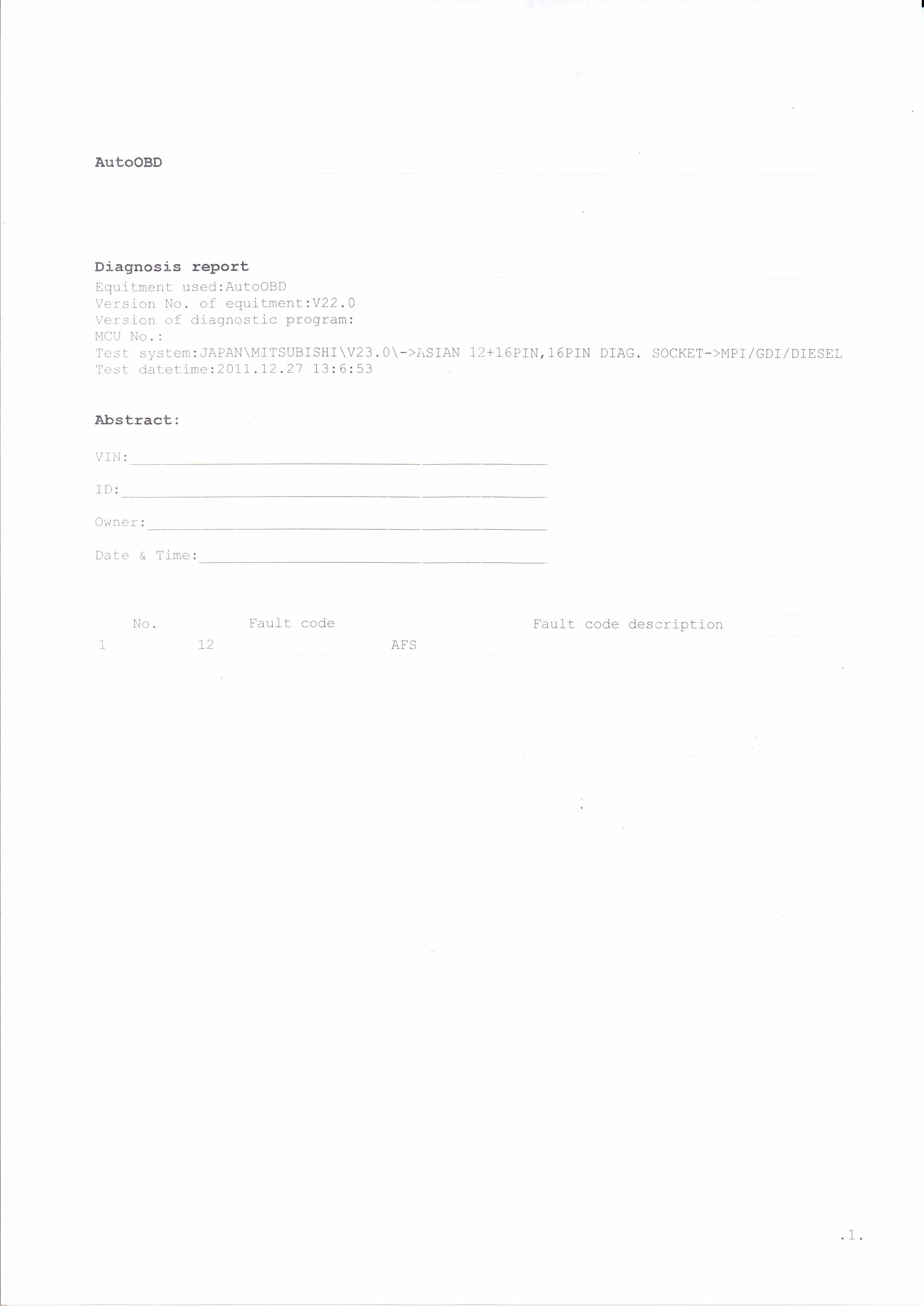

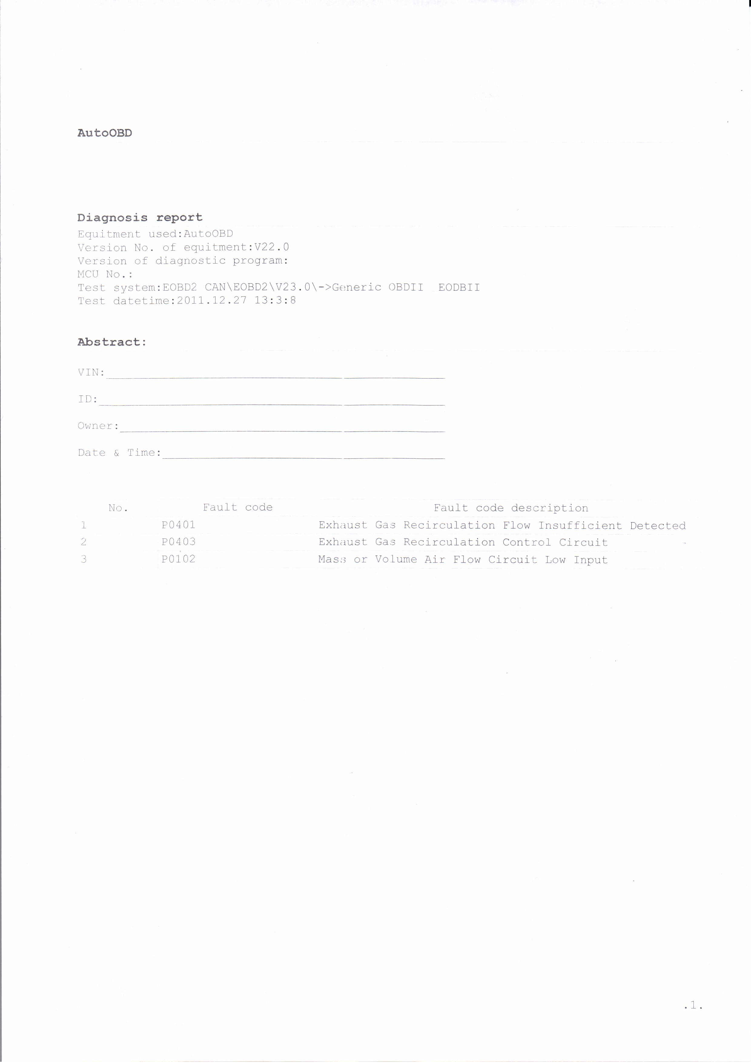

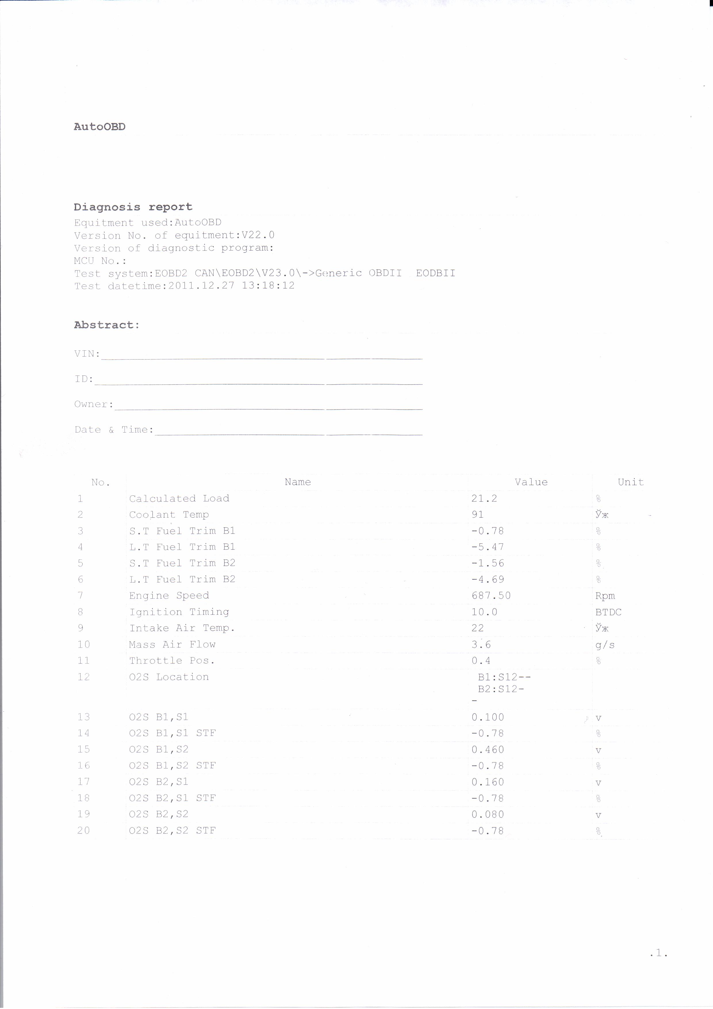

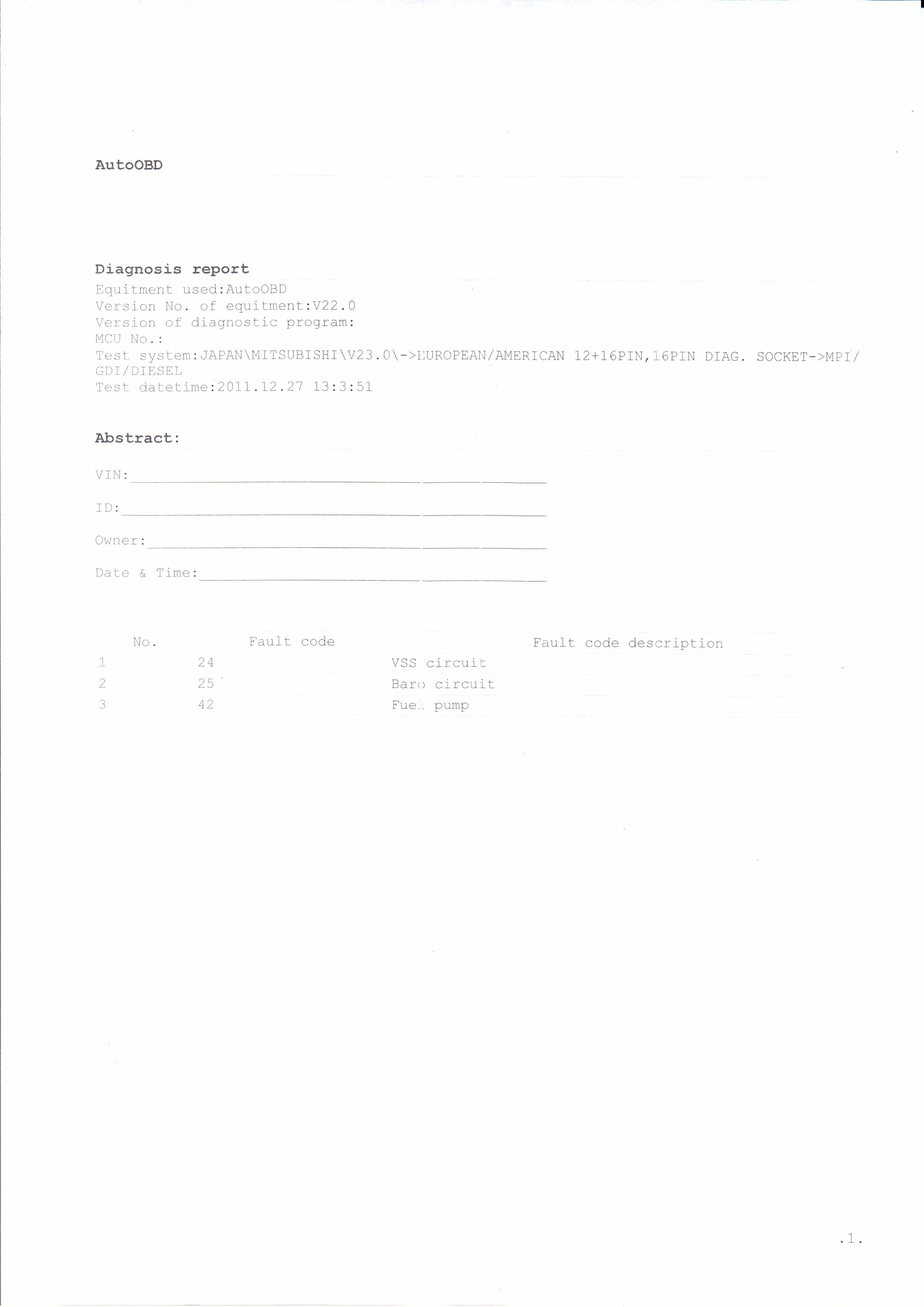

В общем опять сегодня всё разобрал, промыл и сделал диагностику. Вот чё пишет...

А у Вас каты на месте или выкинуты?alex_irk писал(а):В общем опять сегодня всё разобрал, промыл и сделал диагностику. Вот чё пишет...
И то что я Вам в личке писал проверили?

Вполне. Так как 0401 это не правильный поток ЕГРalex_irk писал(а):Да сегодня все промыл ещё раз. А каты на месте пока... Может в них проблема?SNOOPER писал(а):А у Вас каты на месте или выкинуты?alex_irk писал(а):В общем опять сегодня всё разобрал, промыл и сделал диагностику. Вот чё пишет...

А 0403 вроде как соленойд? Или при пробеге за 200 т. км так и так умерли каты? И ещё так я и не понял: металлический клапан должен идеально герметично закрываться или ничего страшного что он немного пропускает? Сегодня опять его чистил, мыл и опять убедился что он негерметичен - из одного отверстия карбклинер перетекает в другое...SNOOPER писал(а): Вполне. Так как 0401 это не правильный поток ЕГР

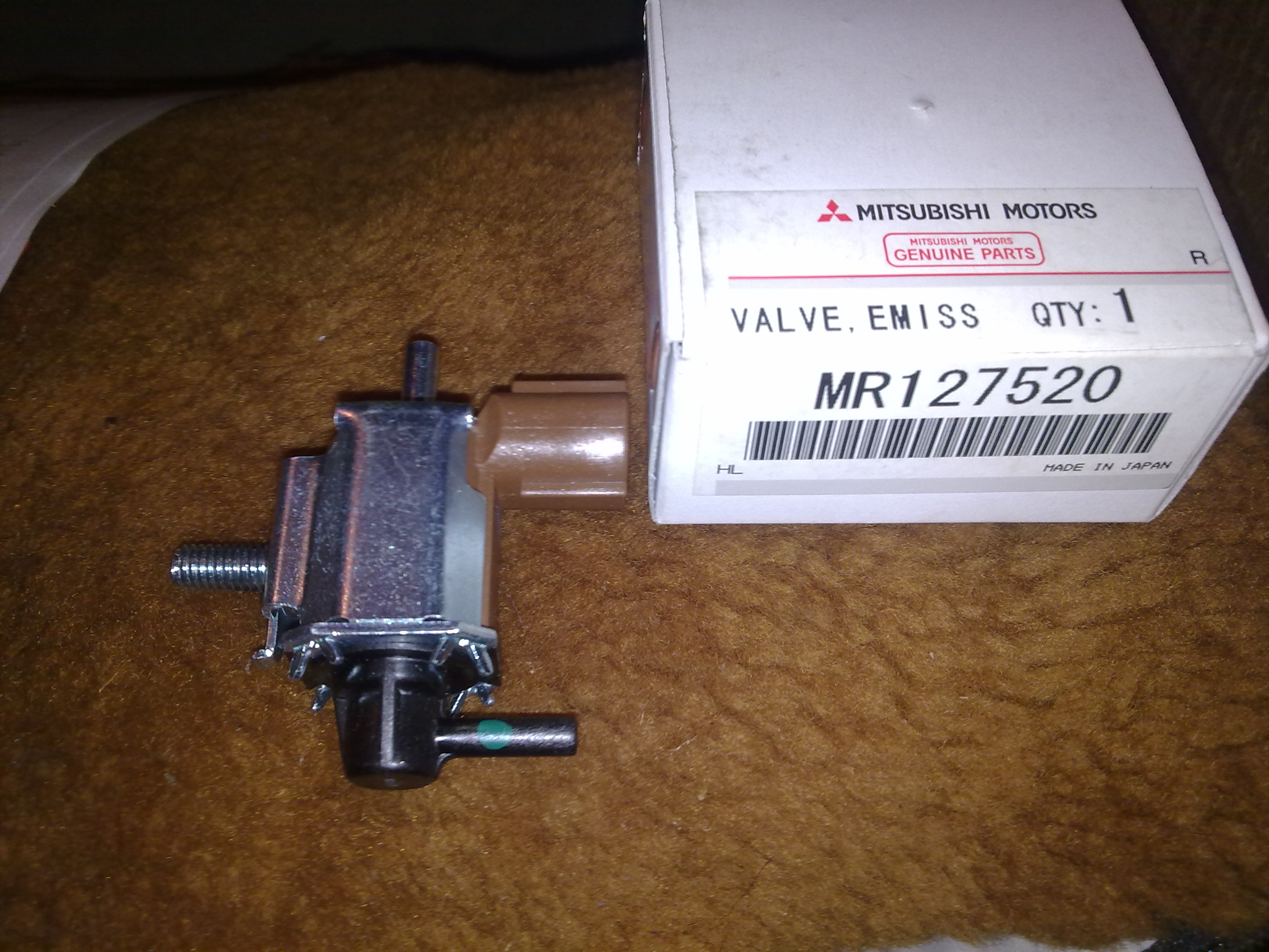

- SapSet

Мужики вот такой вопрос а кто не будь ставил все датчики ЕРГ новые?

- Эксперт
