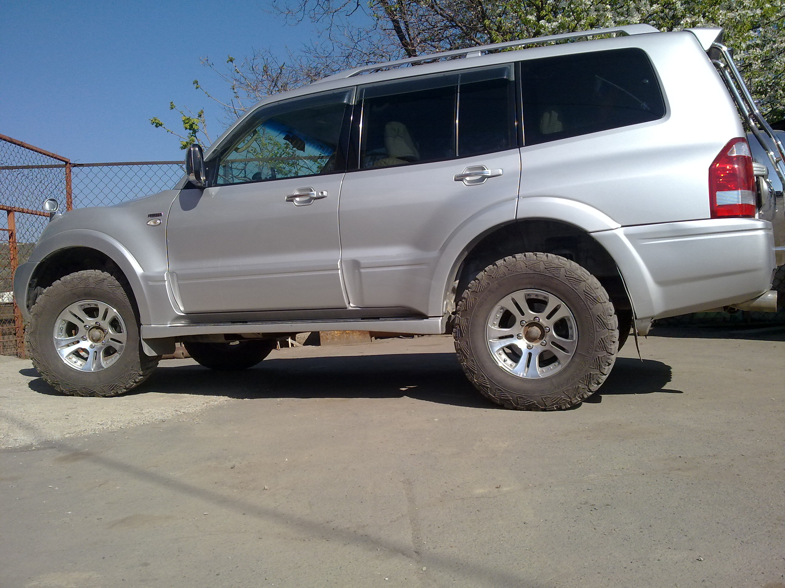

Вроде бы суппорт другой, а так можно и 35 запихивать, главно вылет сильно не меняй, а то рулевая умрёт быстро

такс 18 x 7.5JJ
а вылет? :*DONT_KNOW*:

Всех с наступающим! Господа подскажите пожалуйста. Хочу поставит Гудричи КМ 2 265/70 17 нужны ли мне такие проставки? Зад я понимаю цеплять не будет, а вот про передок сомневаюсь, боюсь при повороте колеса будет цеплять. Может ошибаюсь. Рассудите! Спасибо.

bobsm писал(а):Всех с наступающим! Господа подскажите пожалуйста. Хочу поставит Гудричи КМ 2 265/70 17 нужны ли мне такие проставки? Зад я понимаю цеплять не будет, а вот про передок сомневаюсь, боюсь при повороте колеса будет цеплять. Может ошибаюсь. Рассудите! Спасибо.
Диски скорее всего минусовые, ну или проставки вот такие.

год назад ставил себе--полёт отличный

VSV1953 писал(а):А зачем?
Хочу немного приподнять машинку, хотя знаю что и так влезут колёса.

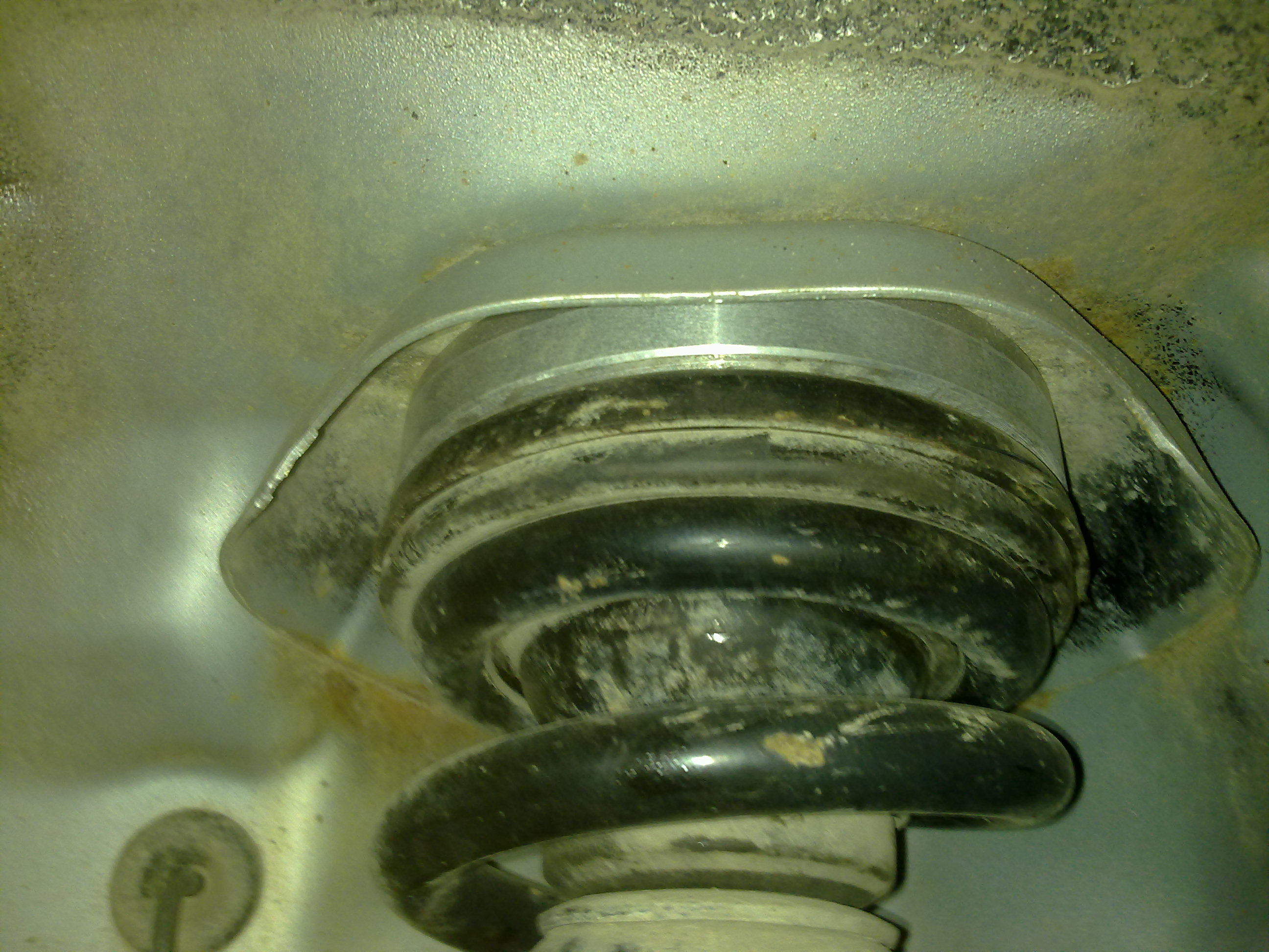

Добрый день! Подскажите вот все пишут лучше ставить 1.5 см проставки вперед и назад, вперед 1.5 см есть в производстве, а задних таких нет, минимум 3 см, что я нашел. кто-нибудь подскажите пожалуйста где можно купить 1.5 см проставки или на крайний случай 2 см. спасибо

Можно токаря наити и выточить. Есть же выше чертеж с размерами. Убрать не нужные отверстия, довести толщину до нужного размера и будет счастье!

savva писал(а):Можно токаря наити и выточить. Есть же выше чертеж с размерами. Убрать не нужные отверстия, довести толщину до нужного размера и будет счастье!
с передней все понятно, а как быть с задней? как ее можно сточить если она идет в виде конуса под пружину?

Сорри! вот тут точно не советчик, понятия не имею как она выглядит у меня там тачдоги +5 стоят

отличаются от штаных не сильно на мой взляд, главное подобрать правильные аморты, но это уже лотерея. кони хеви трек например и тачдоги стучат через один. мне пришлось в самые морозы ставить обратно родные и сразу же появилась поперечная раскачка но не критично.

Кто ставил проставки, расскажите в процессе эксплуатации проблемы с приводами и сайлентблоками не появлялись ни у кого?

С сайлентблоками и приводами нет, а вот наконечники уже заменил!)))
