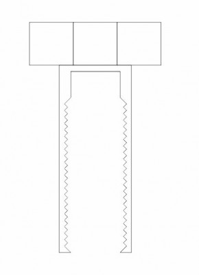

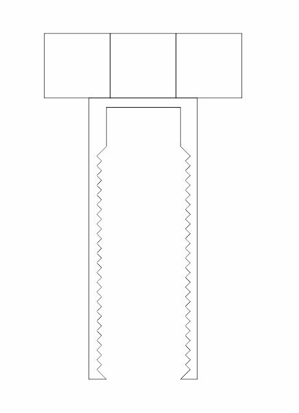

А вообще, чтоб не менять шпильки (ведь придётся разбирать стойку) проще вытачить хитрые гайки в виде сгона, с резьбой внутри
Типа такой
PS претендую на оригинальность ::-D:

HiTEX писал(а):А вообще, чтоб не менять шпильки (ведь придётся разбирать стойку) проще вытачить хитрые гайки в виде сгона, с резьбой внутри
Типа такой
Патентуй быстрей! ::-D:
Спасибо, буду искать)
