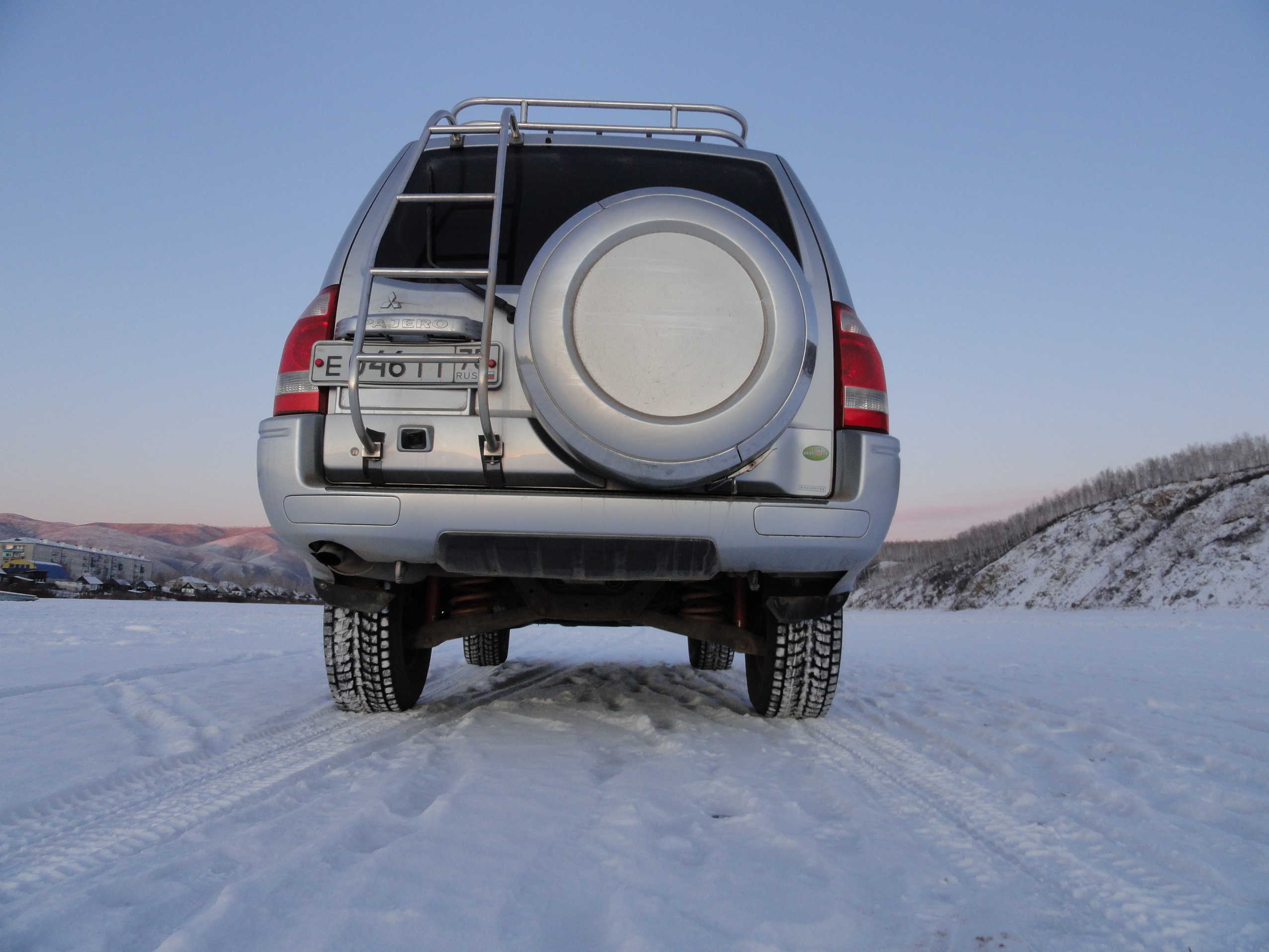

Про перед то всё ясно, а как c задней пружиной, там я так понимаю просто стакан на нижний рычаг

А там у меня там ТачДоги +5 стоят, от этого и пришлось колхозить проставку на перед.

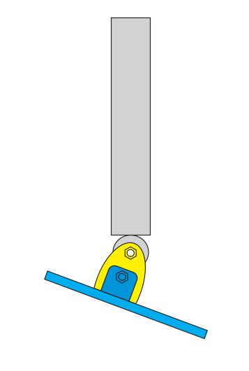

savva писал(а):если так то расстояние Х будет меньше на 2 толщины пластины и сайлентблок аморта врядли подойдет
Не надо придираться к чертёжику с коленки. Я ж принцип раскрасил. А не с размерарами выложил, для повторения. Тут и ежу понятно, что не может быть одного размера, внутренняя и внешняя части :*BYE*:
Да я не придираюсь, просто принцип-то понять и не могу.

avtosous писал(а):+5 мне не к чему, хочу поднять на 2-3 см, особенно задок, вроде весной заменил штатные на усиленные OBK, такое ощущение что колёса разъезжаются / \. Вот и думаю проставки какие выточить и примастырить к рычагам.
А машинка после замены пружин поднялась хоть чуть-чуть? Мне дак пришлось доску утеплительную с ворот гаража снимать, чтобы выехать. Вот после этого "лифтинга" машинка серьёзнее смотреться стала. Я не для говен поднимал, а для того чтобы камней и ям на грейдере не боятся. А по факту сомневаюсь я что там подъем в 5 см. был.

savva писал(а): Да я не придираюсь, просто принцип-то понять и не могу.
Ну вот так попробуем.
Синий цвет - рычаг подвески
Желтый - проставка
Серый - стойка амортизатор :*WRITE*:
