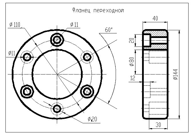

Как и обещал вылаживаю чертеж! Найти исходник не удалось-пришлось чертить заново! Пользуйтесь наздоровие!!!

Спасибо за чертёжик. Вот АРбышный бампер поставил+лебедь и "клюнула морда" на 2-3 см. Само-то будет эта проставка. :)

Снегирёв писал(а): Спасибо за чертёжик. Вот АРбышный бампер поставил+лебедь и "клюнула морда" на 2-3 см. Само-то будет эта проставка. :)
При желании толщину проставки можно довести с 40 до 30 мм.

:*THUMBS UP*: Спасибо за чертёж, буду внедрять.

Если возникнут трудности с установкой-пишите! Тему просматриваю каждый день!
P.S. Болты на новые шпильки желательно подобрать от советских авто причем сделанных в то же время! М10 шаг 1,5

Ну вот я и дождался ожидаемого результата от лифтовки . Вчера успешно разрушился на передке наружний шрус пока с правой стороны не выдерживает угол излома на отбое . Так что моё мнение проставку делать не более 15-20мм .Честно удивляюсь как вкорячили стойку с 40мм проставкой я с 30мм еле запихал .С 30мм просвет под балкой 29см резина 265/70/16.

Ronnie O'Sullivan писал(а):Ну вот я и дождался ожидаемого результата от лифтовки . Вчера успешно разрушился на передке наружний шрус пока с правой стороны не выдерживает угол излома на отбое . Так что моё мнение проставку делать не более 15-20мм .Честно удивляюсь как вкорячили стойку с 40мм проставкой я с 30мм еле запихал .С 30мм просвет под балкой 29см резина 265/70/16.
Точно не знаю какое у меня там расстояние, но завтра померю, будет хоть с чем сравнить! А у вас лифткомплект или тоже проставка?

Перёд проставка 30мм зад пружины тач дог +50мм комфорт

Ronnie O'Sullivan писал(а):Перёд проставка 30мм зад пружины тач дог +50мм комфорт
Конструкция проставки такая же?

Да

тут надо чем то жертвовать, также на катках с вылетом от 10 и меньше умирает рулевая. В тему тех осмотра, вчера товарищ поехал по знакомству делать с ободранным крылом и дверью, на месте тех осмотр не отдали, типа с дефектами на кузове тож нельзя, так что всё может быть.
