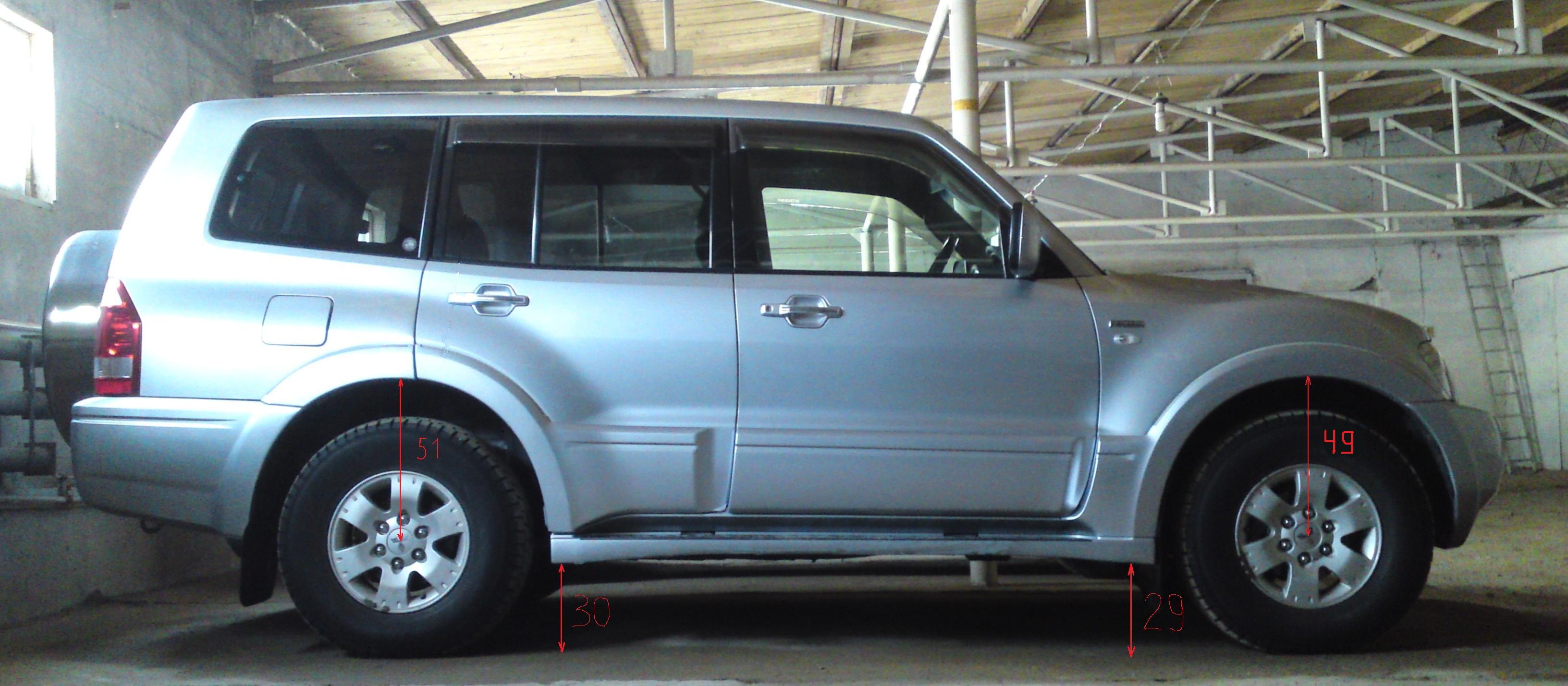

Добрый вечер. Подскажите пожалуйста, какой должен быть клиренс на штатных колёсах со штатной подвеской? Т.е. какое расстояние от оси колеса до крыла. Хочу выяснить, на сколько устали мои задние пружины.

Denis2011 писал(а): 12 июн 2024, 17:45 какое расстояние от оси колеса до крыла
Ты думаешь кто то заморачивался замерами, выехав из автосалона двадцать лет назад???

Denis2011 писал(а): 12 июн 2024, 17:45 Добрый вечер. Подскажите пожалуйста, какой должен быть клиренс на штатных колёсах со штатной подвеской? Т.е. какое расстояние от оси колеса до крыла. Хочу выяснить, на сколько устали мои задние пружины.
Я не знаю как это делается, но мне кажется вы делаете это не так.

Сообщение white2007 »
Вот так нормально. Колеса 285 75 16
