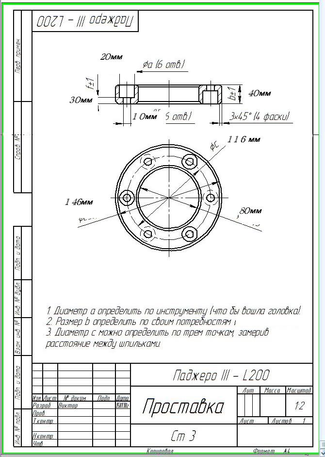

Игорь68 писал(а):omkc1-Cпасибо :*THUMBS UP*: а задних про ставок чертёжик на рисуйте пожалуйста :*THANK*:
Присоединяюсь чертёжик плиз! :*SCRATCH*:

Я поставил размеры и заказал проставки токарю.
2.9 CRDI,TERRACAN, Нелинейный 6см. Рул. демфер Y60 DAMPER-STEERING 48611-01J00, пруж. VRY60 TD42 ОЕМ 5502051N11. 255.85 R16 BF Goodrich. & PAJERO 2003г,двигатель G74-3,5,LSD,boltonkit 60mm,Winches AISI10000lbs,силовой бампер,BF Goodrich33".

omkc1 писал(а):вот чертежик, снимайте размеры и выкладывайте, чем больше народу померят, тем точней получится
мужики, неуже-ли ни у кого нет чертежа проставок под задние пружины ??? ::-(:
просто поставил себе ОМЕ (стандарт), но почему-то задок все равно ниже передка на 10мм, вот и подумываю сделать или купить проставки под задние пружины... :*SCRATCH*:
только мне нужны высотой 25мм...
один деятель, в соседней ветке предлагает комплект проставок за 13 тыс...
спросил его в личке, сколько будет стоить пара проставок на задок, высотой 25мм, так он мне зарядил 6 тыс... :=-O: :=-O: :=-O:
впринципе я готов купить проставки, но только по разумным деньгам (2-2.5тыс), может кто сделает ??? :*DRINK*:

Присоединюсь к wwo09. Может у кого есть чертёж проставок?!!!

У нас в Новосибирске из полеуретана делают проставки на 3 кузов, получается где-то 1800-2000 за комплект перед+зад, но высота всего 30 мм, хочу 45мм. сделать. Нужен чертеж и размер шпилек, смогу сделать несколько комплектов.

Высоты хватит, но хотелось бы дешевле. Отец сказал что из дюрали (полиуретана сейчас нету у него) сможет сделать проставки, на тойоту раум делал с пазами для пружины, для наших чертежа у него нет. Еще и при установке придется колеса спускать после проставок из гаража не выеду :( как раз 5 см. до верхнего уровня ворот.
