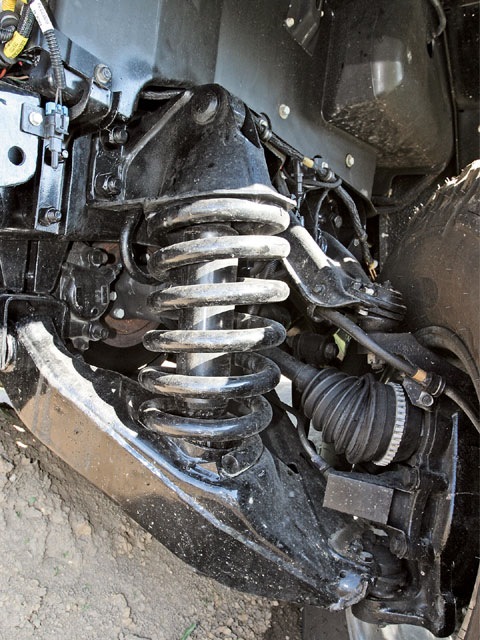

Фотка моей прежней подвески, если приглядеться то увеличенный отбойник виден, так что делал)
Танцы были нужны как раз чтобы бодик не делать и просвет лишним не бывает, хоть и только спереди.
Про углы спору нет - уходят, управляемость портится, но со ШРУСами проблем за 3 года не имел при колесах от 32 до 35".
Таааак....теперь я туплю...
А зачем волговский отбойник нужно было ставить и ограничивать ход на сжатие?????
Как понимаю,при накрученных торсах ,рычаг ложиться на отбойный отбойник( сорри за тафталогию))))....далее- либо отпиливают кусок отбойника,либо ставят проставку под шаровую,дабы получить пару см.на отбой.....
Или банально ,при сжатие колесо в арку прилетало? ;)
