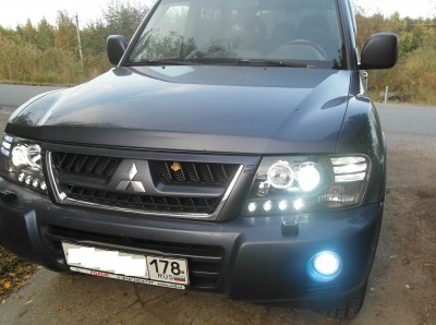

Доброго времени суток. Я вот себе поставил в Depo светодиодные лампочки HB4. Стоят 450 р./шт. ИМХО, если использовать, как DRL, то ничего больше не нужно. Да и темноте выключать не нужно.
Выгладят так:
Выгладят так:

Добавлю по поводу Depo. Качество вполне приличное! Продержались почти пол года, до момента, пока тесть не протер мне их снежком в работающем состоянии. Сделал доброе дело, так сказать ))) Такого издевательства они не выдержали и треснули моментально. Хотя до этого на них попадали и вода из луж и снег во время движения.
Из минусов светодиодных ламп HB4:
- в темноте светят плоховато, т.к. отражатель не в состоянии сфокусировать свет из 12 (или больше, не помню точно) разнонаправленных светодиодов в нужном (на дорогу) направлении.
Из плюсов светодиодных ламп HB4:
- в темноте всё таки светят! Но хуже галогеновых.
- абсолютно не греются.
- дольше остаются чистыми, т.к. не греются.
- проще моются, т.к. грязь к ним не присыхает. Галогеновые даже на мойке не всегда могли отмыть.
- работают уже пол года, и пока не перегорели.
- в разы меньшее энергопотребление.
