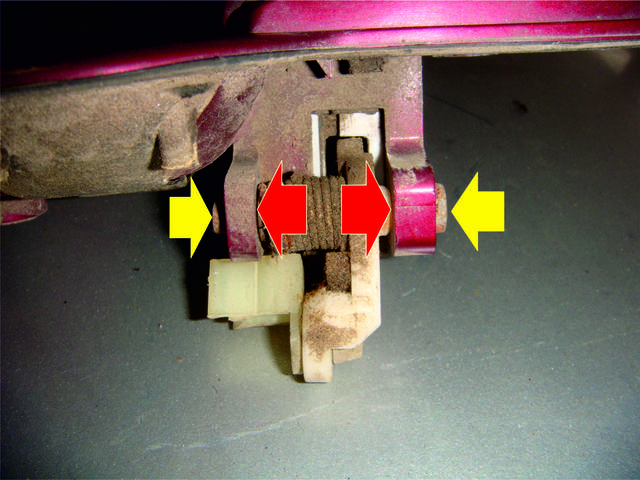

:*WRITE*: Возвратную пружину дверной ручки можно намазать хоть сливочным, хоть машинным маслом... ::-D: ...дело не в ней!!! :*BRAVO*: http://www.pajero4x4.ru/bbs/phpBB2/view ... 1#p1304491

:*WRITE*: Вы по специальности кто? Мне , как ИНЖЕНЕРу, одного взгляда на конструкцию ОСИ ручки достаточно для понимания факта : "зависание" - вопрос времени, а не условий хранения. :*PARDON*:

:*WRITE*: Дешевле не придумать!!! ::-D: Жёлтые стрелки, собственно расклёпанная ось ручки...красные стрелки : поверхность скольжения куда собственно набивается перхоть и ручка "зависает"...Проворачиваем ось пассатижами до увеличения зазора, уменьшения натяга - смазываем... :*PARDON*:
