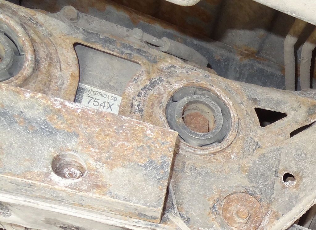

В каком смысле не отмечены?
Вот мой диф: Изображение
Да и что тогда по-вашему вообще должно означать слово "гибрид" на мосту? Просто презрительное к нему отношение?
Явно там совмещены какие-то разнородные по физике работы механизмы, от того и "гибрид".
Про срок замены - вы будете удивлены, но на Паджеро-3 рекомендуемый производителем интервал замены в гиппоидной трансмиссии - 45 т.км или 3 года (до 2004 года выпуска). Сколько после 2004 х.з., не выписывал, но думаю явно меньше 90. Да и менять масло в наших дорожных условиях нужно в 2 раза чаще. Уже не одна статья автоэкспертов была, что в России все условия работы двигателей и шестеренок приближены к "тяжелым условиям эксплуатации".

hc2hunter писал(а): ...В каком смысле не отмечены?...
Дык вот никакими знаками у мне не отмечено :*PARDON*: .
А,кажется до мне дошло!ЧтобА проверить догадку,могешь мне VIN закинуть?

Ну у тебя то хоть слово HUBRID написано правильно! Изображение
А что думать у кого HUBLID написано??! Изображение

HiTEX писал(а):А что думать у кого HUBLID написано??! Изображение
арабы ёпть... што с них взять... ::-D:
( http://inthesky.ru/policzejskie-v-dubae ... eyron.html )
