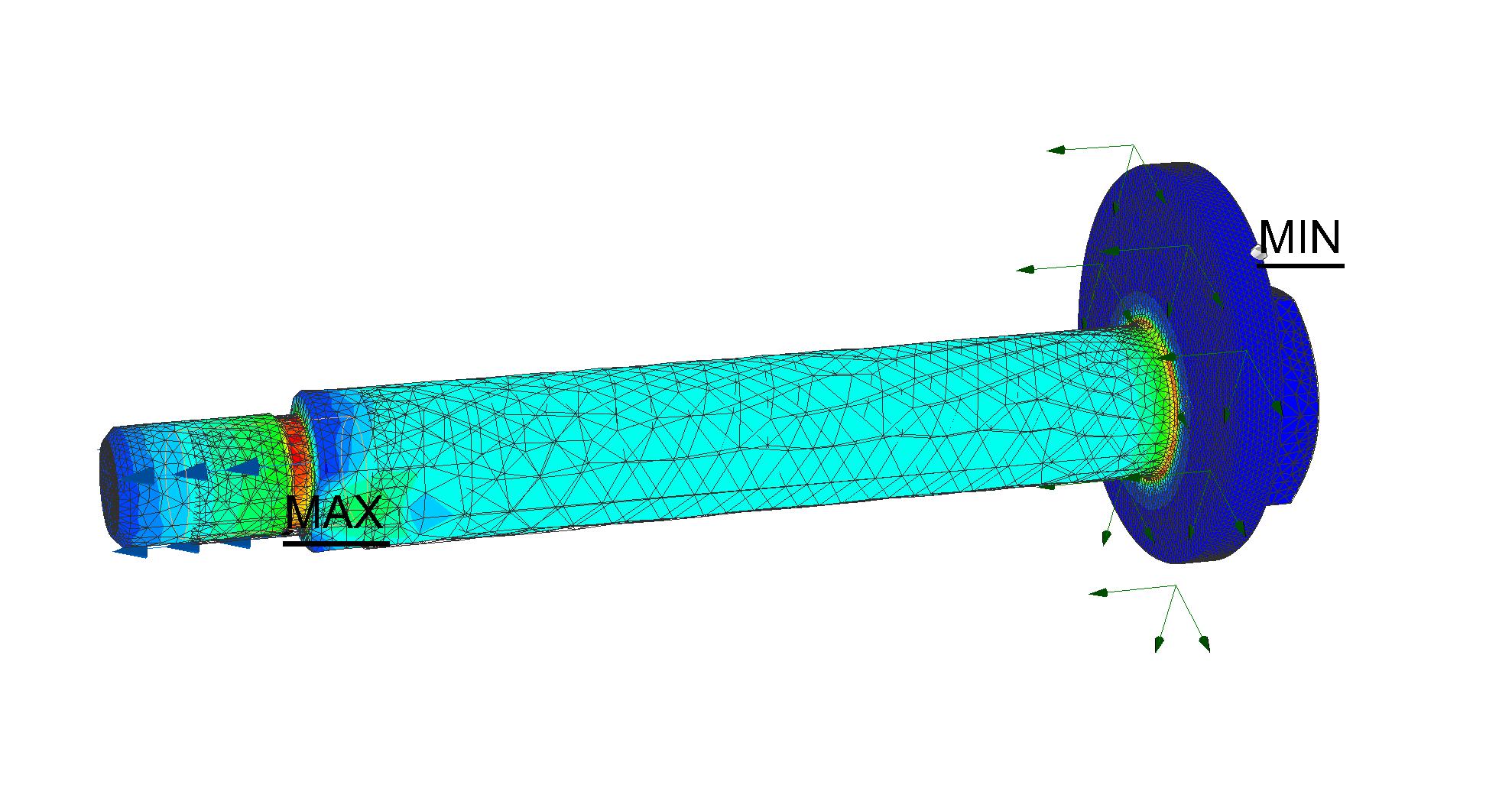

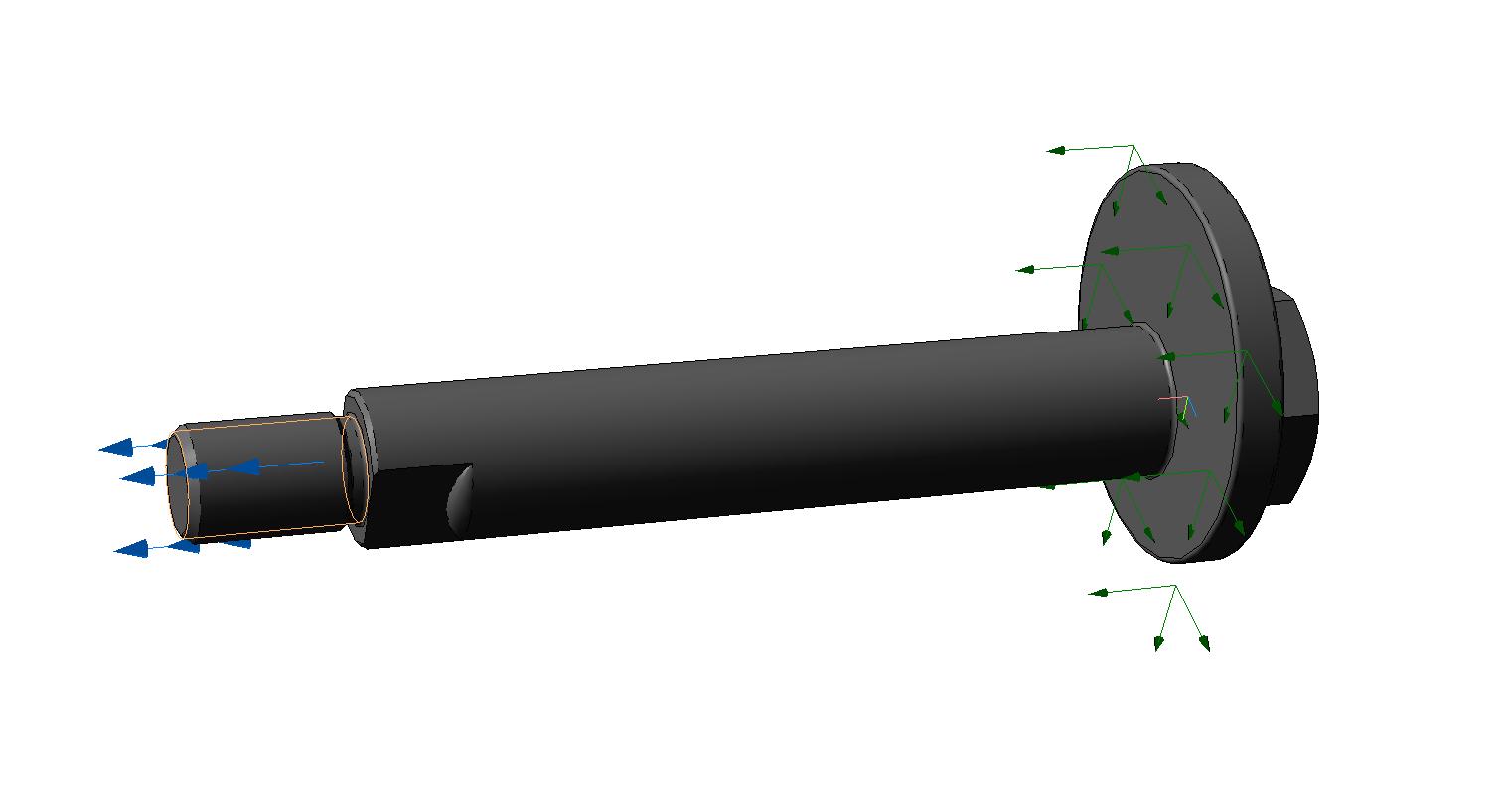

Ооооп-сс!
Модель
Модель
Масштабная линейка эквивалентных напряжений, МПа
Карта эквивалентных напряжений по Мизесу
