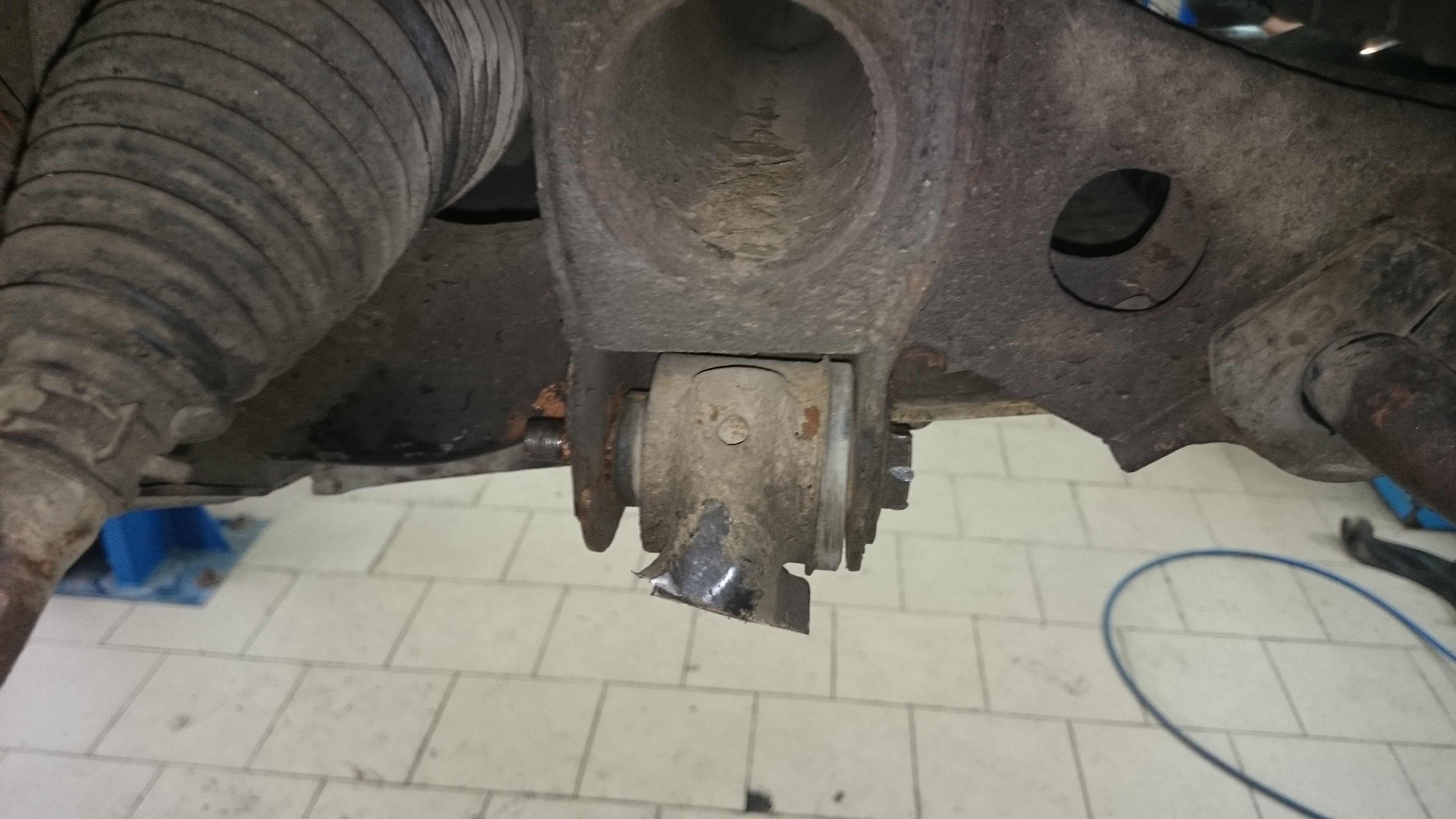

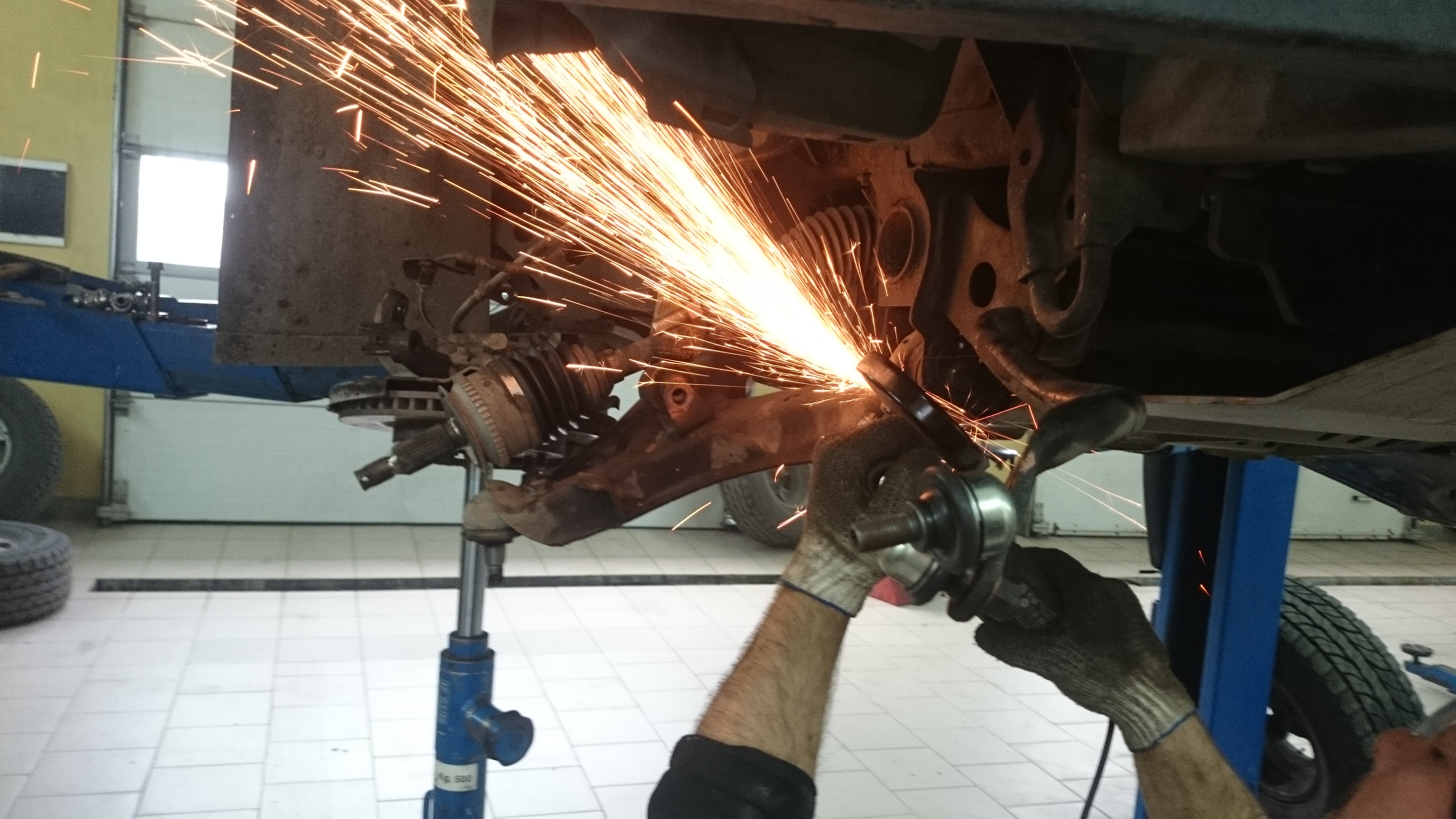

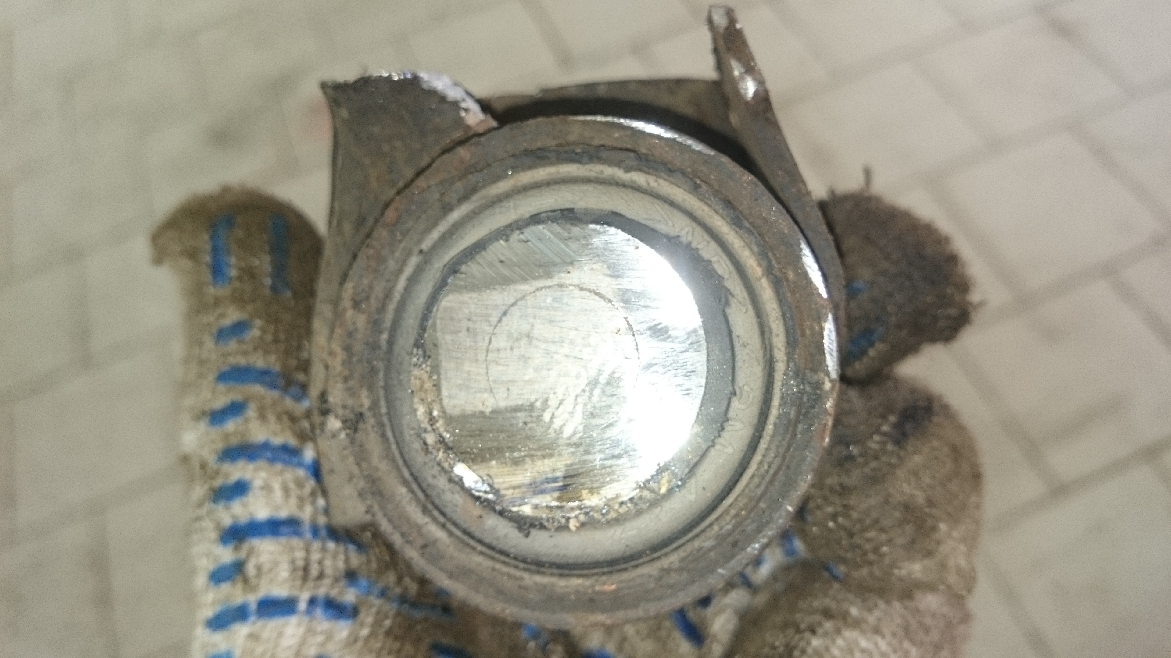

Пробег 185000,болты не смазывал :*WALL*: всё думал потом,потом...Приехал на стенд,три отвернулись,правый передний как сваркой прихвачен...и лупили,и крутили пневмой-ноль движения.На разборе купил оба рычага с сайлентами и шаровыми в идеальном состоянии за 3000 рублей :) .Поменял обе стороны,хотя сайленты на левом вполне живые,единственное чуть чуть просевшие.Отрезал рычаг,потом вырезал болт.Заодно поменял верхние шаровые и рулевые.Что удивило всё это вполне ещё побегало бы,хотя ещё заводское...
Левый рычаг продал за 1000 ::-D:
