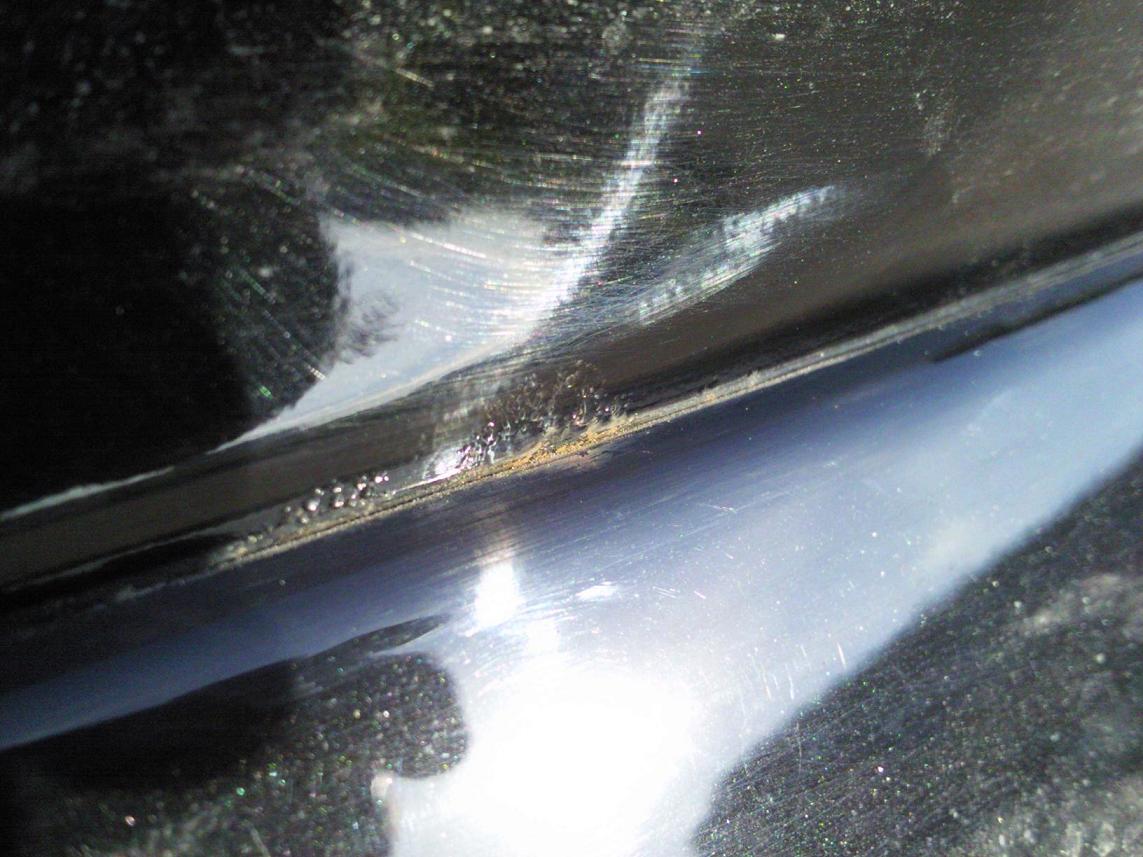

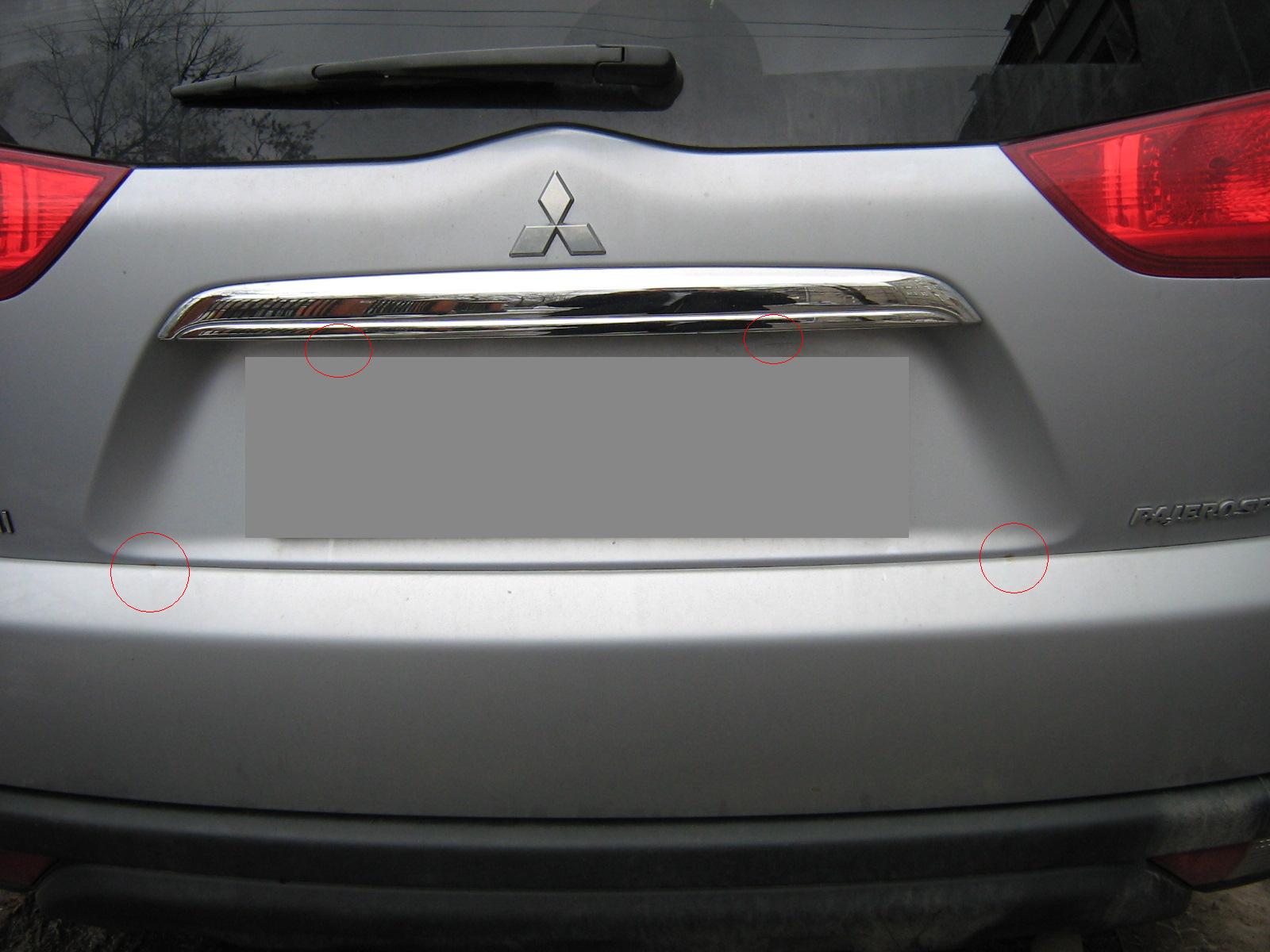

Тоже вылезли пузыри. Распологаются симетрично, что наводит на мысль о косяке в технологическом процессе.
Красными кругами выделено места где появились пузыри.

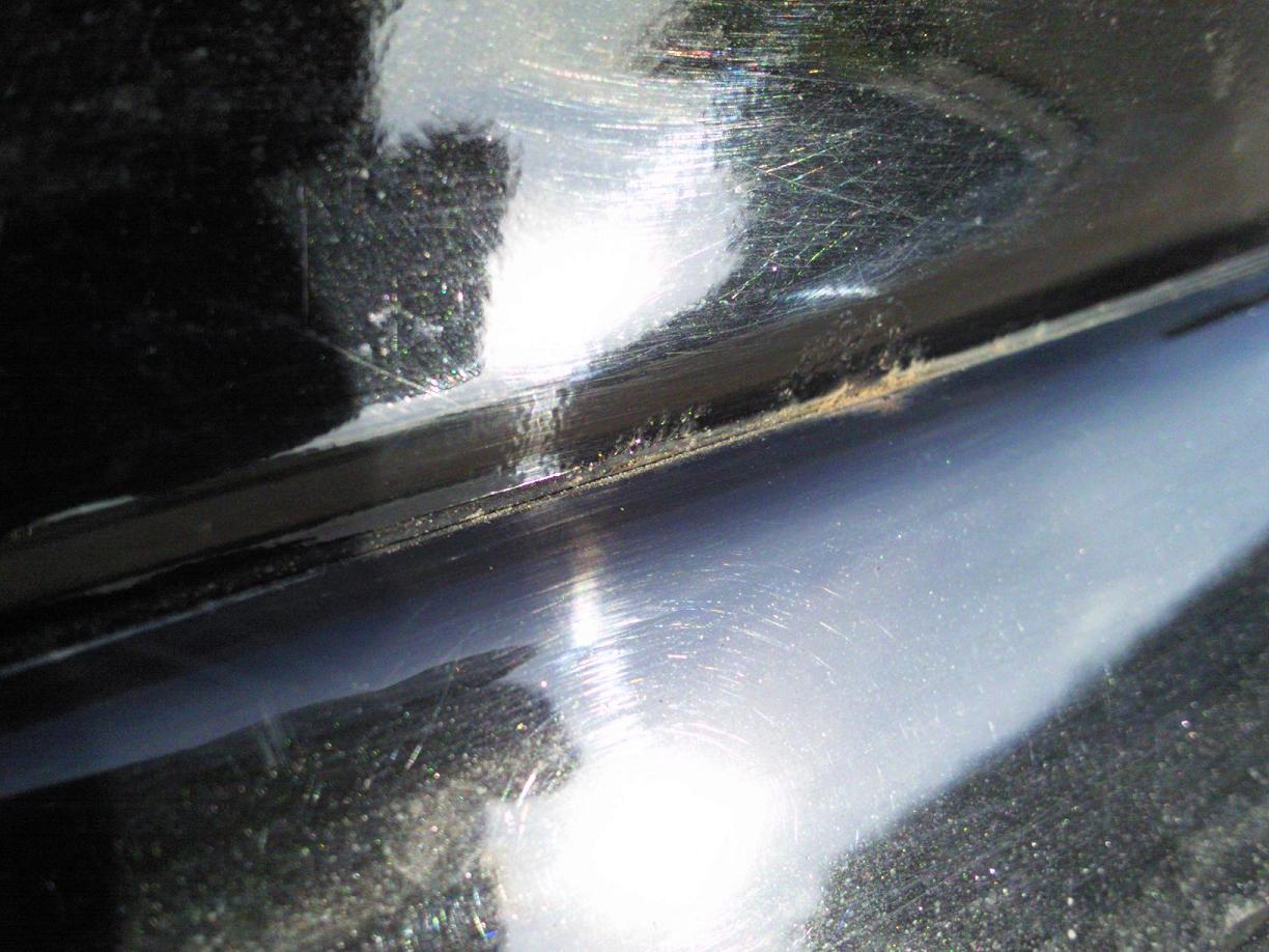

под рамкой подсветки номера
над накладкой задней двери

Вооо! Именно эти места.

Боюсь, через годик-другой полезет в других местах. У меня еще под дворником ржа, и вокруг замка двери.
Вверху над номерным знаком понятно почему, там пластмасса трет, а вот в других местах - оправдания нет. Просто покрашено халтурно. Хром облазит. Заводская защита двигателя поржавела. Барабаны тормозные поржавели. Машина чуть больше года ездит.
ЛКП тонкое и нежное. (зато экологичное, мать его). Устал бороться с "паутинкой". Летом буду днище и скрытые полости инспектировать.

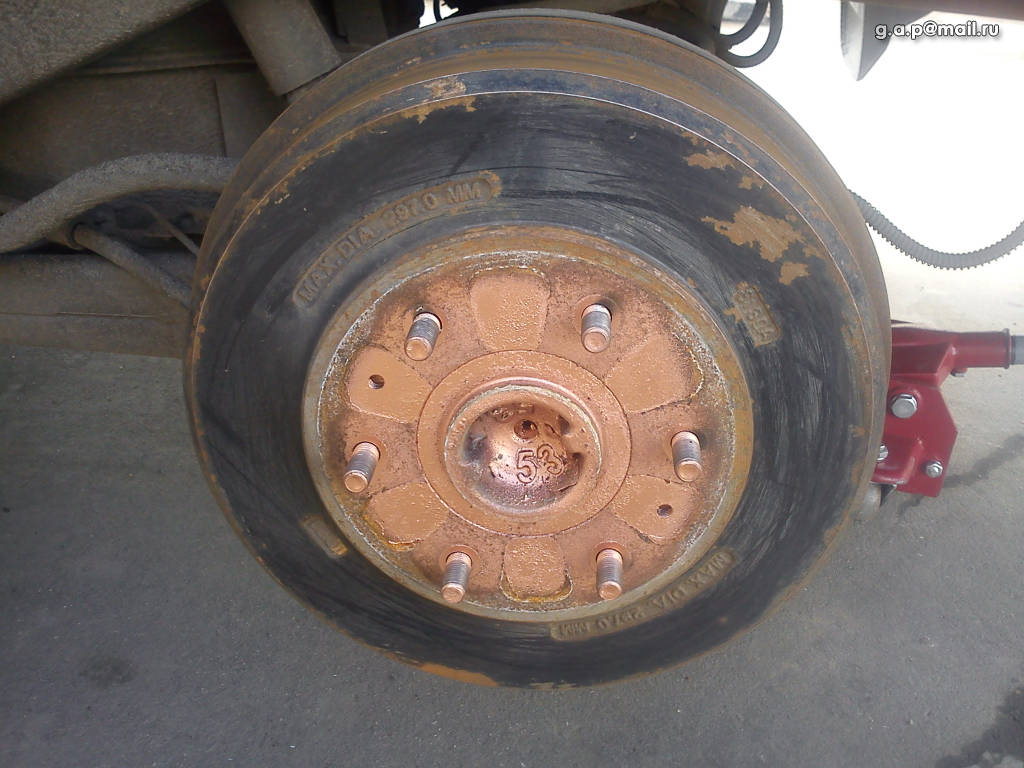

Ну раз здесь пошел разговор о ржавчине на барабанах, не буду плодить темы...
Вот вчерась переобувался, заодно победил ржавые барабаны :)
Выглядят они так, после года эксплуатации:
Тормозной барабан на MPSN до покраски
Берём железную щетку, чистим, протираем растворителем и красим в два слоя антикором Tectyl из баллончика:

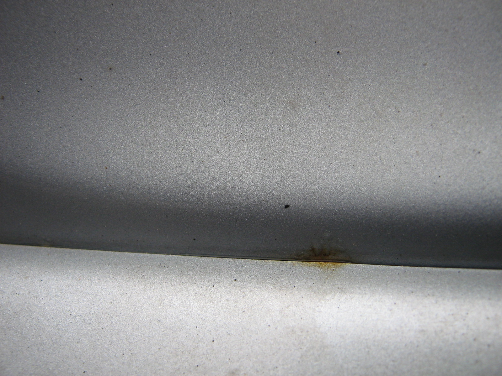

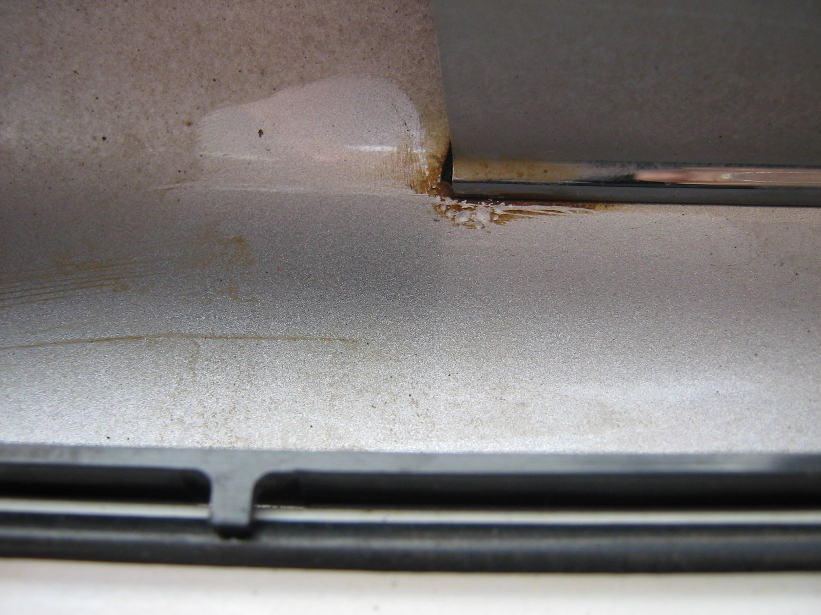

Вот на моём такая фигня после восьми месяцев эксплуатации.Заехал к гарантийному инженеру,всё обфоткали...Будем после майских краситься... :*WALL*:

CHIK писал(а):Вот на моём такая фигня после восьми месяцев эксплуатации.Заехал к гарантийному инженеру,всё обфоткали...Будем после майских краситься... :*WALL*:
ПИПЕЦ!!! :=-O: Вот так - так! Изделие уважаемой фирмы Мицубиши облезает хуже ВАЗиков... :%): Где-то на уровне ГАЗ-31029. Там после года эксплуатации такая же фигня наблюдается.
Ездил в сервис в прошлую субботу, решили подождать когда сильнее вспучится, для убедительности фото для Рольфа.

G.A.P писал(а):Берём железную щетку, чистим, протираем растворителем и красим в два слоя антикором Tectyl из баллончика:
Вы тормозные барабаны покрасили антикором??? Это же тормоза, они же нагреваются!!!. Такие вещи красят высокотемпературными красками. А что будет летом, всё потечёт на колёсные диски и недай бог во внутрь барабана. Надо смывать и красить нормальной краской!!! Я вообще отказался от барабанных тормозов вот по этой причине. Теперь авто только с дисковыми.
Вот неплохой вариант краски, красил себе суппорта, держалась хорошо.

Не надо паники ;) Там не такой суровый антикор :) Да и слой не толстый, никуда он не потечёт... А уж отказываться от них, по причине покраски раз в три года, я точно не собираюсь :*YES*:
P.S. Опять же, просто ты брал машинку в 10 году, вот она и с дисковыми задними. Отмотай ещё годик назад и попробуй купить её же с дисковыми задними тормозами ::-D: Готов ждать год-полтора ради дисковых тормозов? ;) Или иди выбирай другую марку :)
