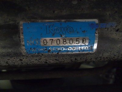

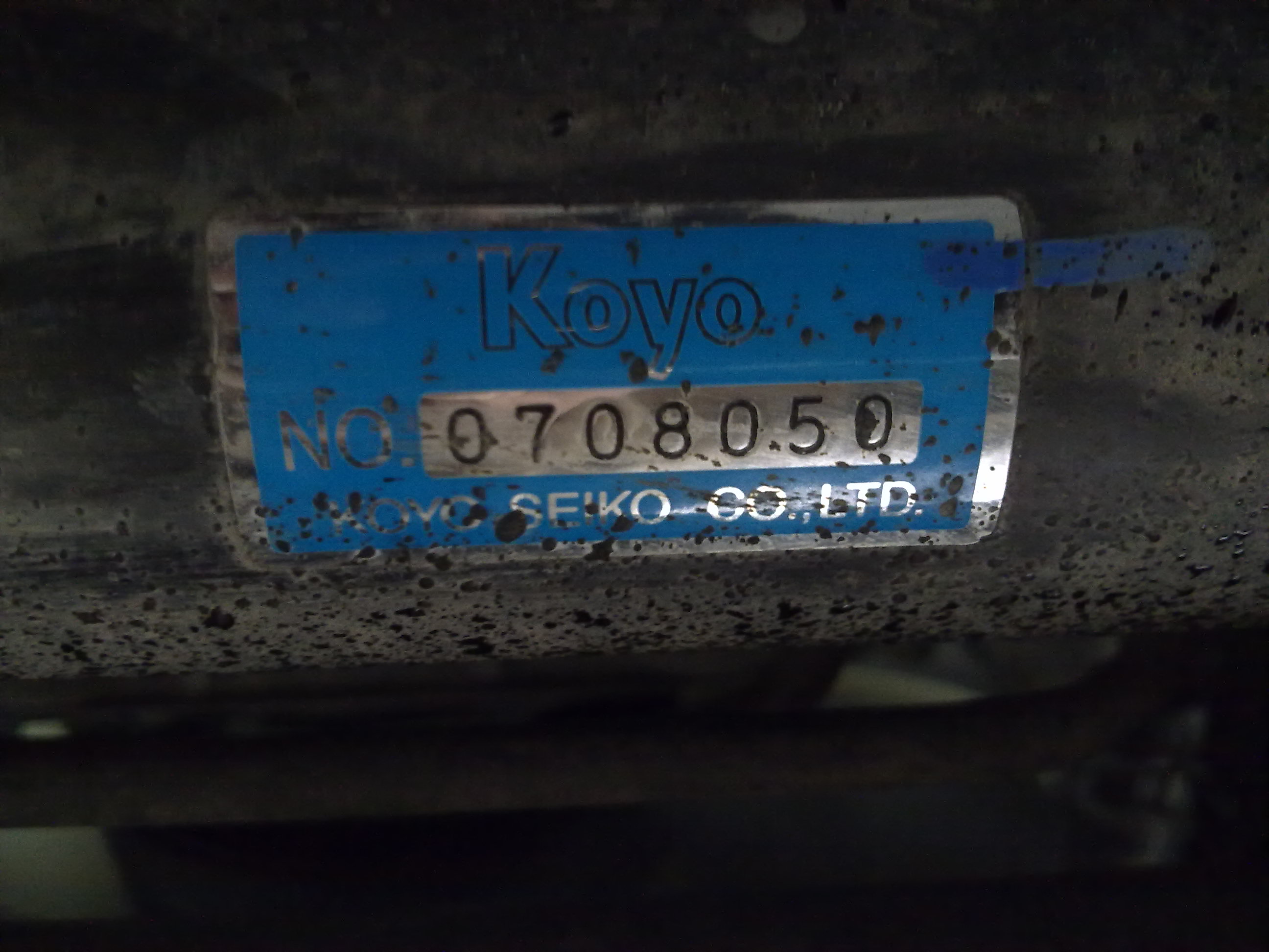

На старой нет номера, только дата выпуска...

Пробег почти 15000, рейка не стучит, вал тоже
На своей рейке сфотал лейбу, больше номеров не нашёл...
