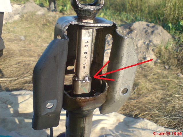

Ребят! Какое телескопическое соединение Вы имеете ввиду? Это что ли?VAZ писал(а):Как я понял, после прочтения темы, у BIZONa500 колонка 4401А158 с залитым телескопическим соединением в заводских условиях. Если до сих пор не застучала, то всё дело в качестве заливки и сушки. В понедельник еду на гарантию, если зальют, то там как повезёт, а дальше если застучит снова, то второй раз уже заливать некуда, там можно их и на замену раскрутить. Кроче будем посмотреть.BIZON500 писал(а): менял на 45 тк сейчас почти 70 не стучит сказали ( и показали мне ) что ставят последнего образца выпуск 2010 года немного отличалась внешне от моей
У меня в этом месте заварено НАГЛУХО, уж сварка-то, ясный пень, получше "пластиковых соплей". Один хрен гремит одинаково, что до сварки, что после. Нихрена не изменилось.

Re: Рулевая колонка
Зря ты так сделал, не дай Бог стукнешься сильно - голова в багажнике будет, а туловище на сиденье останется.
А про погремушку, да уже хз что там тогда может греметь... Может это рейка у тебя гремит?

Да достало уже капитально, ну явная неисправность, а ОД твердит, что х.. с ней, на безопасность не влияет и не прогрессирует.G.A.P писал(а):Зря ты так сделал, не дай Бог стукнешься сильно - голова в багажнике будет, а туловище на сиденье останется.
Х.з., может и рейка, но звук-то идет из-под кожуха замка зажигания, ну может быть чуть пониже. Неделю назад в 10-й раз уже, наверное разбирал там, дежавю уже у меня

На установленой мне колонке в месте где у вас сварка стоит заклепка +из сочленения торчит белая твердая масса ногтем не колупается + под гофрированной резинкой, где шлицевое соединение с седуктивным кольцом, залито наглухо, сжать гофрированную резинку не возможно она изнутри твердая и с обоих концов затянута хомутами возможно "клей" загнан туда под давлением уж очень ровно он под резинкой распределен как в форме .VAZ писал(а):Как я понял, после прочтения темы, у BIZONa500 колонка 4401А158 с залитым телескопическим соединением в заводских условиях. Если до сих пор не застучала, то всё дело в качестве заливки и сушки. В понедельник еду на гарантию, если зальют, то там как повезёт, а дальше если застучит снова, то второй раз уже заливать некуда, там можно их и на замену раскрутить. Кроче будем посмотреть.BIZON500 писал(а): менял на 45 тк сейчас почти 70 не стучит сказали ( и показали мне ) что ставят последнего образца выпуск 2010 года немного отличалась внешне от моей
ps/ После замены руль стал реально жестче
