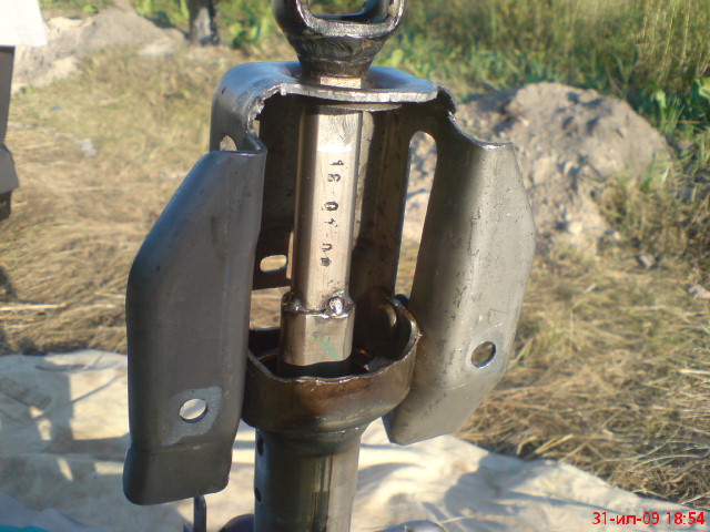

Vadimich писал(а):Где-то на 3000 км начался стук в рулевой колонке на неровной дороге при отклонениях руля влево-вправо. По совету на форуме поставил хомут на шлицевое соединение - не помогло, стук остался, поставил 2 хомута - так же.
По гарантии поменял рулевую колонку в сборе. О чудо, стук пропал. Но не на долго. Примерно через 500 км прежний стук появился снова.
Поставил самодельный хомут шириной 3 см из стальной пластины толщиной 3 мм, стянул его неслабо так. Итог-0, все равно стучит, даже кажется, что еще сильнее.
Где-то на форумах прочитал, что лечится сваркой в месте, где рулевой вал складывается в случае аварии (это под металлическим кожухом на рулевой, там вал входит в трубу и закреплен там на 2-х пластмассовых втулках). Так вот, рулевую колонку я снял, эти втулки высверлил, вытащил вал из трубы, удалил остатки втулок с вала и капитально так посадил все это хозяйство на холодную сварку, предварительно зачистив и обезжирив. Это соединение по прочности не уступит электросварке в 4 точках (это мое мнение, возможно я ошибаюсь). Установил колонку, поставил свой "могучий" хомут на шлицевое соединение. Решил сразу не пробовать на ходу, а дать как следует застыть холодной сварке. В 99-%-ной уверенности, что завтра стука не будет, лег спать. На следующий день благополучно убедился, что стук остался.
Достал из инета схему рулевого вала. "Пораскинул мозгом" и понял, что в шлицевом соединении закреплять жестко вал нельзя, т.к. рулевая колонка жестко крепится на кузове, а рулевая рейка - на раме. Не зря же японцы установили здесь не хомут, а разрезное кольцо - валы имеют осевое перемещение относительно друг друга. В итоге я снял хомут, шлицевое обильно смазал графитовой смазкой, т.е. оставил все как было с завода. При пробной поездке обнаружил, что стук стал меньше, чем с хомутом. Экспериментировал с разной затяжкой хомута-все пусто это. Наименьший стук - без хомута.
Думаю, что электросварка не поможет, а с гарантии по рулевой колонке точно снимут, если увидят "проваренное" место. Возможно буду скоро менять по гарантии рулевую колонку еще раз, если стук будет прогрессировать.
Пожалуйста, скажите честно, кто "варил" рулевой вал, есть ли с этого толк или нет. Устраняет ли электросварка в 4 точках этот зловредный стук на 100%?

И так, сегодня поменяли мне по-гарантии рулевую колонку, и сделали сход-развал. Скажу сразу - ПОМОГЛО, руль крутится в полной тишине! :) Аж ехать лучше стала ::-D:
Работа заняла два с половиной часа, включая сход-развал.
Визуальных отличий, в плане железа, между новой рулевой и старой я не обнаружил, как ни старался ;) Хитрые тайцы не ставят номер детали на неё, единственное что есть из цифр - дата изготовления. Поэтому узнать какой был старый номер этой детали нам не суждено. И соответственно мы не узнаем модифицировали ли её, или просто ставят свежесделанные без всяких изменений.
Наверное опишу процесс замены, что бы не просто куча фоток, а с буковками ;)
Для замены нам потребуются следующие детали:
Ставим машину на ровную площадку, руль и колёса прямо должны быть.
Открываем капот, снимаем клеммы с аккумуляторов.
Снимаем нижние панели под рулём, их две. На панели с кнопками ручки открывания капота и бака можно не откручивать.
Откручиваем водительский airbag, там с другой стороны руля несколько винтиков. Снимаем его и все контакты отсоединяем.
Снимаем кожух рулевой колонки перед панелью приборов.
Откручиваем гайку в центре руля и снимаем его. Нужно сильно тянуть руль на себя, и пошатывать его. Убедитесь что отсоединили все разъёмы!
Вот как выглядит паджерик со снятым рулём:
Далее снимем блок подрулевых переключателей целиком. Не крутите черный блок с разъёмами(круглый, прикручен на белый блок переключателей), это пружина-контакт airbag и кнопок на руле! Просто положите всю эту штуку в сборе в сторонку.
Вот так это выглядит без блока переключателей:
Острым пробойником и молотком откручиваем замок руля. Там срывные болты. Когда будете ставить новую колонку, их в принципе можно закрутить обратно, тем же способом, но проще поставить новые.
Ослабляем крепление колонки к усилителю панели приборов.
Потом откручиваем заглушку с резиновым кожухом за педалями.
Переходим к левому переднему колесу и через арку(там есть доступ в моторный отсек, над колесом) откручиваем нижнее соединение рулевой колонки. У кого установлены пластиковые подкрылки, вполне возможно что их придётся снять. Там один болт надо выкрутить и можно доставать колонку целиком.
Новую рулевую колонку ставим в обратном порядке.
ОД делает после замены рулевой сход-развал в обязательном порядке.
Ну и ещё немного фото железяк...
Новая рулевая колонка:
Салонная часть колонки:
Часть колонки которая под капотом(в резиновом кожухе):
Вот на столько складывается рулевая колонка в салоне при аварии(где то 8 см. эта прорезь для движения):
Предполагаемое проблемное место на новой рулевой колонке:
А вот это же место же на старой рулевой:
Старая рулевая колонка(отчётливо видна дата производства) и блок подрулевых переключателей:
А вот дата производства новой рулевой:
Вот и сказочке конец :) Будем тестировать новую рулевую...
