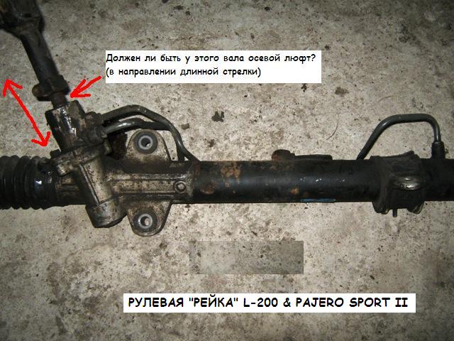

Очень ценная информация. Сам мучаюсь с рулевой, практически с момента приобретения авто. Тоже заварил то место, которое заливают ОД. То же что только не делал. Сейчас думаю, что дело в "рейке", но гарантия у меня закончилась, а "рейка" новая дорогое удовольствие.
Имею просьбу ко всем, кто знает или имеет возможность проверить осевой люфт вала рулевой "рейки" НМПС или L-200. Проверить его можно только с открученной от "рейки" рулевой колонкой. Желательно на новой "рейке". У меня при покачивании за вал в осевом направлении наблюдается люфт примерно 2 мм. Смотрите прикрепленное фото.
В свое время, когда боролся со стуками, затягивал шлицевое соединение колонки мощным хомутом, что влекло собой полную его неподвижность и ездил так пару-тройку дней. Делать этого было нельзя, т.к. колонка крепится к кузову, а "рейка" к раме. Соответственно в шлицевом происходит постоянное небольшое взаимное смещение частей вала. В случае с хомутом сила сжатия долбила вал "рейки". Боюсь, что что-то "угробилось" в "рейке". Возможно подшипники, их там 3 штуки.

Всегда пожалуйста.Как придет гарантийная рейка, поеду менять за одно посмотрю люфт. Шлицевое соединение трогать нельзя, Вы правы, получается что из рейки вал то выдёргивает то забивает, от сюда и износ шестерёночного механизма. Vadimich у меня встречный вопрос, когда рулевую колонку разбирали, это шлицевое соединение, которое нельзя стопорить, было в смазке изначально? А то когда мою разбирали забыл посмотреть в попыхах. Думаю туда нужно побольше смазки хорошей набить, т.к. износ подшипника на валу, а возможно и рейки, как мне кажется, происходит то же из-за вертикальных перемещений, то есть если шлицы не смазаны, то часть нагрузки при возникающей при ходе этого соединения туда сюда, на кочках, передаётся на все остальные детали рулевой, что ведёт к их повышенному износу.

Да, конечно, была и на заводской колонке и на двух следующих, которые меняли по гарантии. Не скажу, что обильная, смазки там немного было. А это шлицевое, думаю, нужно регулярно смазывать. Хотя бы раз в 15 тыс. Вот только каждый раз придется снимать колонку. Иначе хорошо не смажешь. Замечал, что после смазки стуки немного уменьшаются. Кстати, смазывал графитовой смазкой. Спасибо за отклик. Буду очень благодарен за информацию по люфту. Сам уже проехал 62000. Стуки, в общем-то, не усиливаются, но очень хочу, чтобы их совсем не было, ибо они как ложка дегтя в бочке меда.Александр.Н писал(а):Всегда пожалуйста.Как придет гарантийная рейка, поеду менять за одно посмотрю люфт. Шлицевое соединение трогать нельзя, Вы правы, получается что из рейки вал то выдёргивает то забивает, от сюда и износ шестерёночного механизма. Vadimich у меня встречный вопрос, когда рулевую колонку разбирали, это шлицевое соединение, которое нельзя стопорить, было в смазке изначально? А то когда мою разбирали забыл посмотреть в попыхах. Думаю туда нужно побольше смазки хорошей набить, т.к. износ подшипника на валу, а возможно и рейки, как мне кажется, происходит то же из-за вертикальных перемещений, то есть если шлицы не смазаны, то часть нагрузки при возникающей при ходе этого соединения туда сюда, на кочках, передаётся на все остальные детали рулевой, что ведёт к их повышенному износу.
