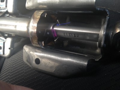

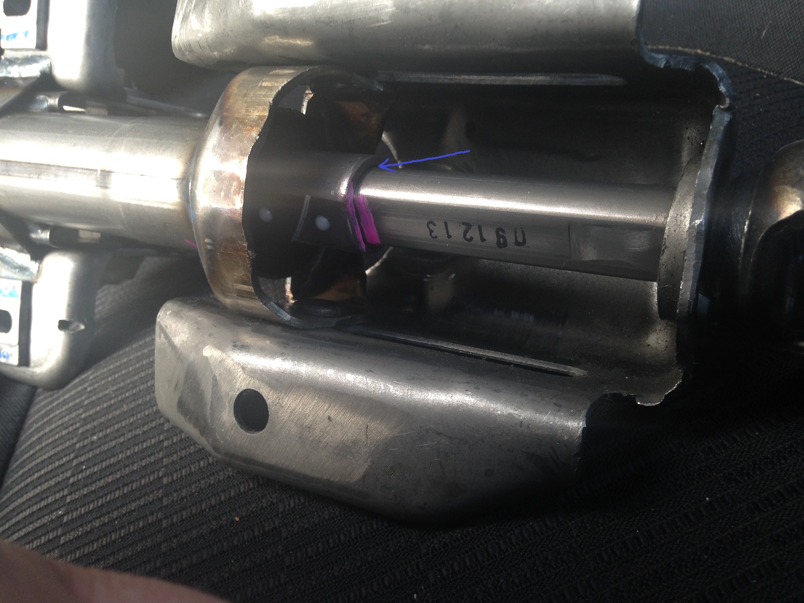

Случайно нарисовалась новая колонка. Пока лежит без дела, подскажите ( а лучше на фото покажите)
куда что наливать в нее и че к чему хомутить?
Стрелкой правильно показал куда клей заливать надо?

Привет всем! Появился стук где то слева под ногами, втулки стаба нормальные, тяги рулевые, наконечники новые, все в идеале, три диагностики в подвеске ничего не нашли.... А есть стук, глуховатый, иногда с металлическим призвуком, на гребенке, мелких кочках, при небольшой скорости... Колонка? Но гремит вроде не в салоне... Хотя кто знает ;( ребят какой этот стук колонки? Куда смотреть? Пробег 40ткм...

90% - что рулевая колонка, надо пробовать заливать телескопическое соединение (см. рисунок выше). Если не поможет эта процедура (при условии ее качественного выполнения), значит, как это ни печально - рулевая рейка. ИМХО, опять же.Adel060 писал(а):Привет всем! Появился стук где то слева под ногами, втулки стаба нормальные, тяги рулевые, наконечники новые, все в идеале, три диагностики в подвеске ничего не нашли.... А есть стук, глуховатый, иногда с металлическим призвуком, на гребенке, мелких кочках, при небольшой скорости... Колонка? Но гремит вроде не в салоне... Хотя кто знает ;( ребят какой этот стук колонки? Куда смотреть? Пробег 40ткм...

Да я уже эту тему зачитал до дыр, и твою эпопею читал... Вот и сижу думаю, она не она... Смущает что звук мне кажется где то спереди, а не в салоне... Главное стук, ну чуть повернутых колесах, влево/вправо... Может две точки на телескоп поставить?Vadimich писал(а):90% - что рулевая колонка, надо пробовать заливать телескопическое соединение (см. рисунок выше). Если не поможет эта процедура (при условии ее качественного выполнения), значит, как это ни печально - рулевая рейка. ИМХО, опять же.Adel060 писал(а):Привет всем! Появился стук где то слева под ногами, втулки стаба нормальные, тяги рулевые, наконечники новые, все в идеале, три диагностики в подвеске ничего не нашли.... А есть стук, глуховатый, иногда с металлическим призвуком, на гребенке, мелких кочках, при небольшой скорости... Колонка? Но гремит вроде не в салоне... Хотя кто знает ;( ребят какой этот стук колонки? Куда смотреть? Пробег 40ткм...У меня этот "телескоп" заварен сваркой, стучит, буду летом перебирать рейку, запчасти уже куплены с осени.
Не хочу вал снимать, потом возиться на шлицы попадать

Смотри сам, дело твоё, конечно, но сварка поставит крест на травмобезопасности колонки.
Я б для начала все-таки проклеил. Я вот, видишь, заварил (пробега даже по-моему меньше чем у тебя было), а стук остался. И травмобезопасностью пожертвовал впустую. Да и муДилер отказал мне в замене рейки, увидев сварку на колонке, сказали - поменяй у нас колонку за свой счет, а там уж будем искать причину стука дальше, и не факт, что найдем. Оставите, грят, машину у нас на недельку-другую, а мы будем с ней заниматься - панель приборов снимем, т.к. велика вероятность что стучит что-то в ней, кароче будем делать с ней чё захотим.
Я сказал - х-- вам и уехал, забыв к ним обратную дорогу, т.к. понял, что получу от них назад уже не машину, а конструктор. Как-то так.

Думаешь две точки сварки наглухо будут держать? Мне бы сначала выяснить, точно ли колонка стучитVadimich писал(а):Смотри сам, дело твоё, конечно, но сварка поставит крест на травмобезопасности колонки.

Меня тоже достал стук и большой свободный ход руля......
сегодня расверлил ее выше стыка на 0.5 см и вкрутил с натягом болтик....
пока нормально
пока нормально
может что то другое? Где вообще стучать должно? Как продиагностировать?[/quote]
Думаю 2 точки наглухо будет. Диагностировать ее, как я понял, можно только зафиксировав это соединение, например полосками от складного метра, здесь уже описывалась технология, и попробовать проехать. На небольшое время это зафиксирует, но потом все равно разболтается. Если стук исчезнет, тогда залить ремсоставом. Но, говорят, и проклейка со временем разболтывается. Даже одна точка сварки - это кардинальное решение проблемы люфта в телескопическом, но, повторюсь, далеко не лучшее из-за ухудшения травмобезопасности. Мне кажется, что имеет право на жизнь вариант с "холодной сваркой", но там без разборки колонки не обойтись.

брякает в тетескопическом соединении на фото выше,... его необходимо зафиксировать...
по крайней мере у меня брякало сильно, даже на панель отдавало.... зафиксировал и все ок....нет даже намека на стук....покатаемся...посмотрим..

Всё правильно показал, именно туда мне ОД "клей" заливал.EgorkinPapa писал(а):Случайно нарисовалась новая колонка. Пока лежит без дела, подскажите ( а лучше на фото покажите)
