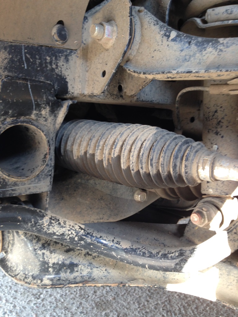

Re: Рулевая колонка

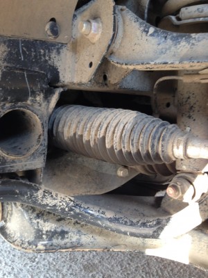

"Положить потолще" и ездить дальше.sie82 писал(а):Пыльники на рейке в масле снизу, кирдык рейке или хомуты протянуть надо?

"Пыльники на рейке в масле снизу" - такае же проблема
""Положить потолще" и ездить дальше" - не ответ.
В чем может быть проблема?

Re: Рулевая колонка

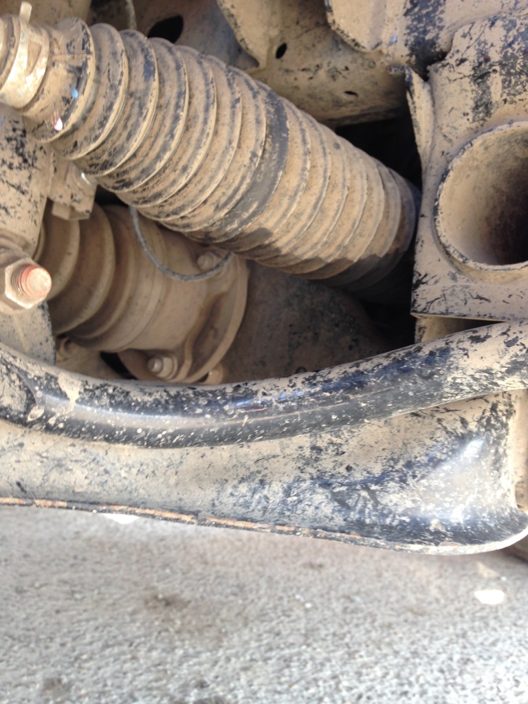

Были такие же подтеки на пыльниках рейки. Точь в точь как у Вас. Как будто мою рейку фоткали. На левом (водительском) больше, на правом меньше.sie82 писал(а):Пыльники на рейке в масле снизу, кирдык рейке или хомуты протянуть надо?
Жидкость ГУР практически не уходила. Если и ушла то максимум грамм 50. В принципе я даже не замечал по уровню.
Подтеки были замечены еще год назад.
Перед окончанием гарантии решил с этим делом разобраться. Сразу было сказано дилером. Если не по вине производителя осмотр за мой счет. Сделали вердикт что, что то подтекает. Признали гарантией. С меня ничего не взяли. Что то там протерли и отправили меня кататься (типа приезжайте через 1000 км по чистому протертому будет точно ясно течет или нет).
Приехал после 500 км. Визуально уровень не изменился. Пыльники вроде в таком же состоянии и остались как на Вашем фото. По камере видео наблюдения увидел, что там рассматриваю инженер по гарантии, мастер и слесарь. Что там рассматривали не понял. Но в результате сказали эксплуатация авто с данной неисправностью недопустима. "Мы не можем разрешить эксплуатацию авто, потому черт его знает "завтра прорвет" и мы окажемся виноватыми". Будут дефектовать и по гарантии решать, что делать. Предварительно или сальники менять, или замена рейки. В зависимости то го что Москва (ММС) утвердит.
Приехал на осмотр, а оказался на месяц безлошадным. Как то так.
п.с. Звонил дилеру. Утвердили замену рейки (не ремонт, а замену).

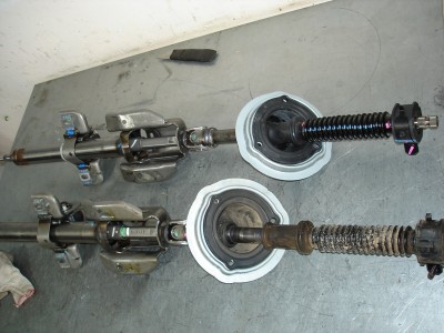

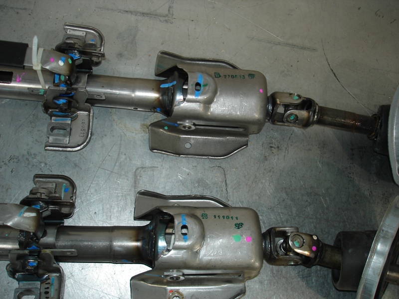

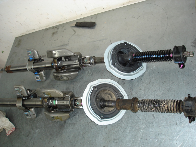

Поменяли по гарантии рулевой вал и вот оно - тишина))
Зафотал старый и новый вал, каталожный номер - может спецы подскажут? возможно были изменения в конструкции.. старый вал крутил-вертел, но люфтов не обнаружил - все пучком, как новый.

Старый не отдали тебе? Мне этот пыльник большой нужен(((mmg писал(а):Поменяли по гарантии рулевой вал и вот оно - тишина))

Зажали)), а они по моему отчитываются снятыми деталями. Этот большой пыльник скрипеть начал, смажешь - хватает ненадолго.Adel060 писал(а): Старый не отдали тебе? Мне этот пыльник большой нужен(((
