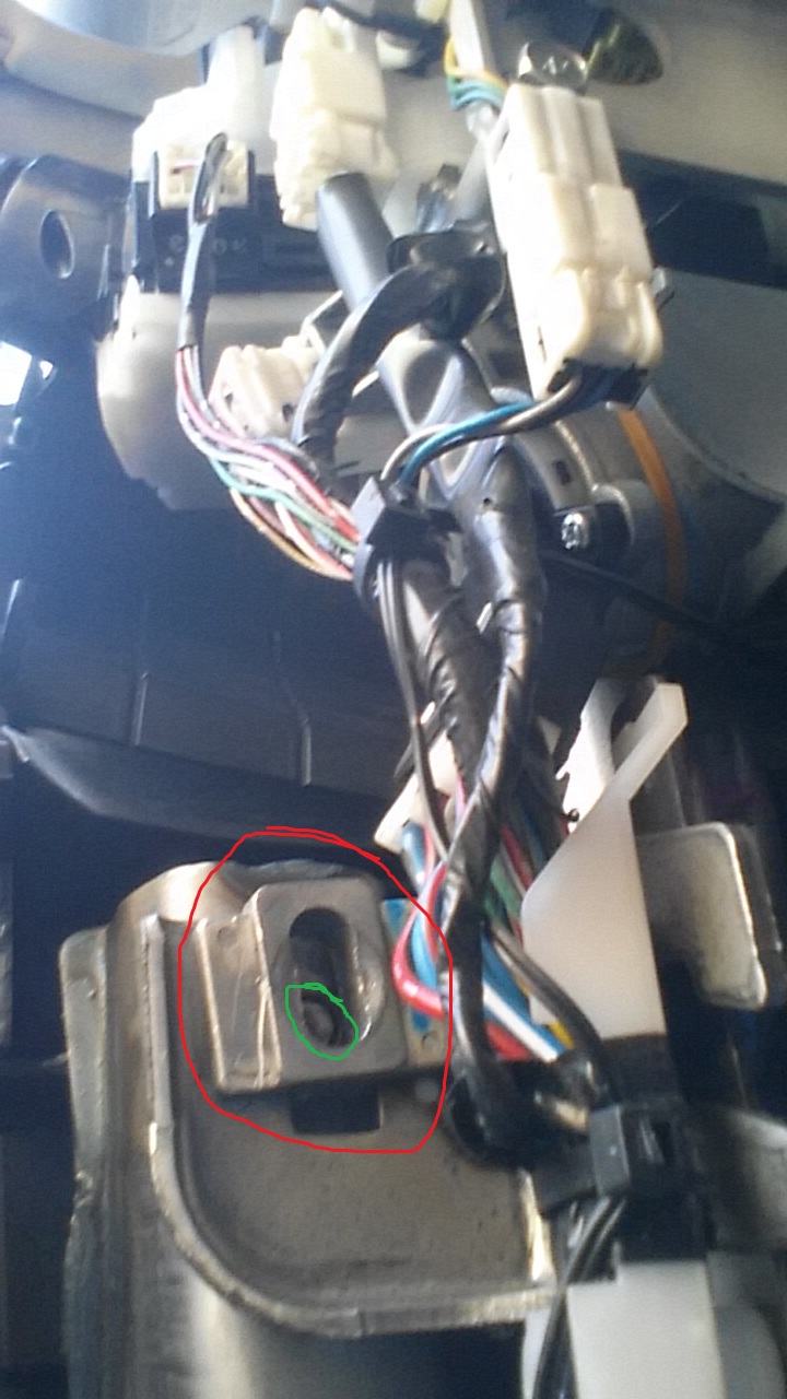

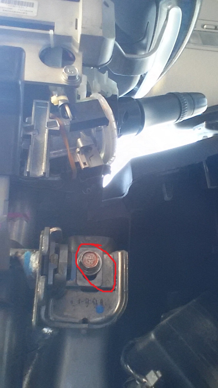

Д.Д. была проблема в горизонтальном люфте рулевой колонки. В теме про новичков подсказали разбирать фотать и выкладывать сюда. Итог: грамотный электрик разобрал пластик и кожух колонки и причина была на лицо так сказать. отсутствие одного болта крепления колонки к корпусу. Дальнейший разбор показал что он отломан, хотя выкрутился от руки. Ну и последующая его замена и обратная сборка проблему решила полностью.

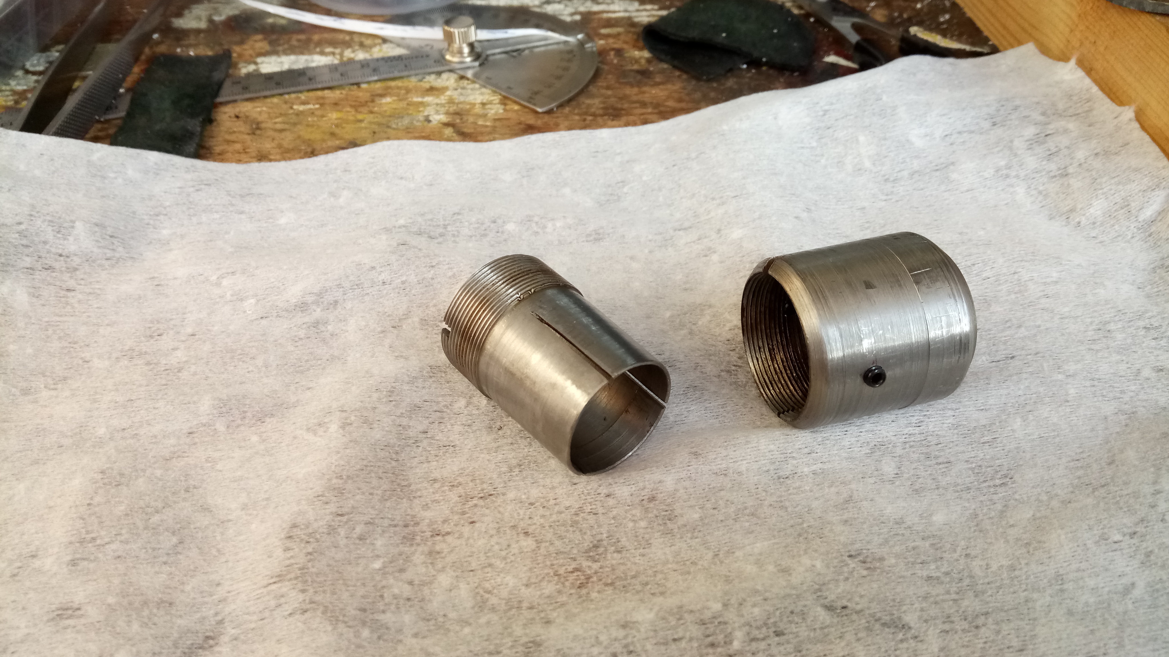

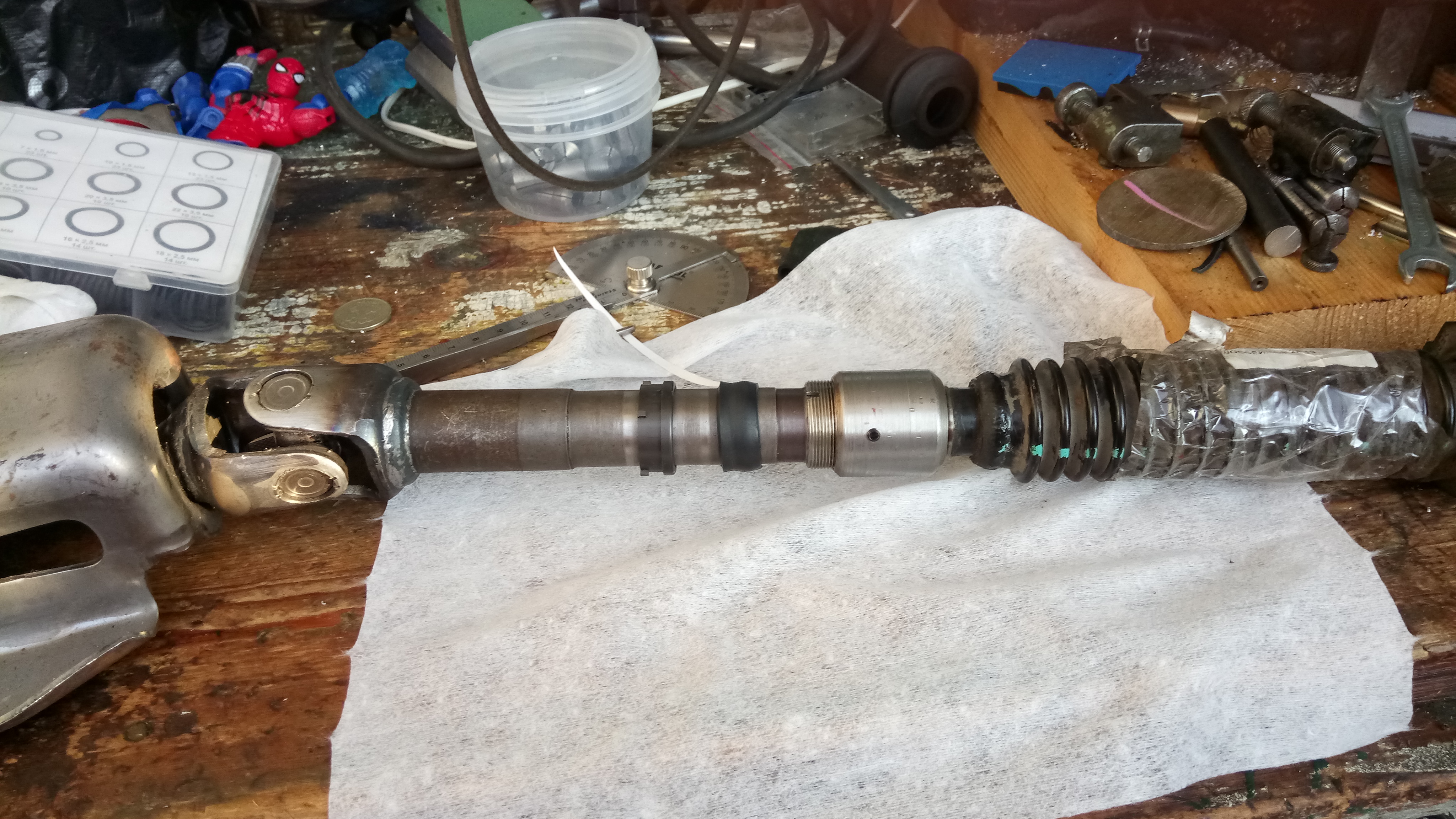

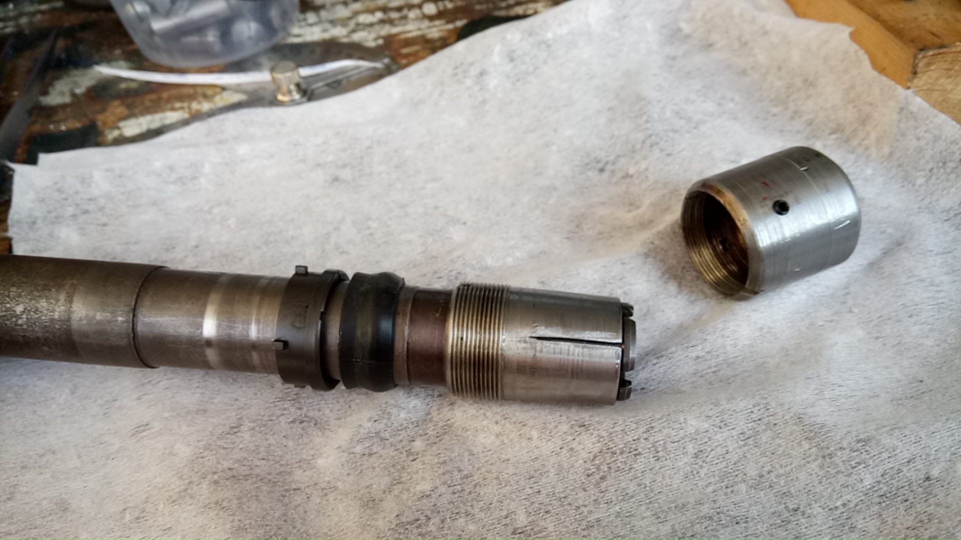

Ранимая душа поэта не выдержала, хомут как-то паршивенько держится. Не получается его нормально удержать, в состоянии неполной затяжки шлицевого соединения, я, даже, резинку подкладывал. Разболтался хомут через несколько недель.
Буду ставить цанговый зажим (на днях):
