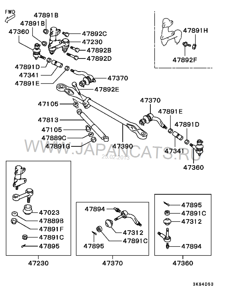

А все, нашел, вопрос снимается из-за цены )
48611-01J00 в екзисте стоит 2166 р, а SD2910 - 2243 р
Вопрос такой, если левый руль, 2003 год (дорестайл), что там придеться к этому докупать или городить?

Смотритк на трапецию...если креплений нету, вам их придётся городить самому... Стяжки и полуавтомат тогда вам в помощь.

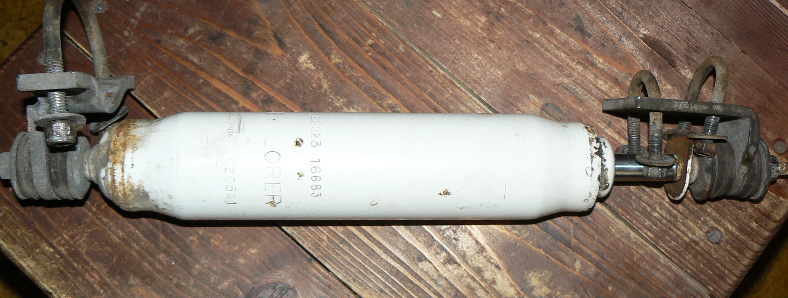

Первый демпфер у меня был прокомп: три года с ним отъездил, у него есть один недостаток-Что нужно сделать чтобы хоть немного ощутить действие демпфера.
если его расположить горизонтально или почти горизонтально
то у него появляется не демпфируемый люфт примерно 7-10мм.
который уменьшается если подвигать несколько раз шток.
Чуть не свихнулся пока нашел ему положение в котором шток выше
горизонта, пришлось разогнуть кронштейн на раме от родного демпфера
и немного изогнуть трубку-радиатор г/у .
Весной снял его и поставил патрулевский в родной кронштейн
и сразу ощутил действие демпфера а все это время только руль тяжелее крутился.

таф дог 4хсторонний с пружиной. отходил 4 года

Крепление предельно простое (ухо-ухо).... думаю был опыт у кого-нибудь в замене штатного на похожий по размерам аналог
Поделитесь опытом
Из прочитанного нашел только вариант замены на токико SD 2910 (ниссан) с подбором резинок в одно из ушей
Подойдет ли такой вариант к установке на штатные места? Одно дело когда кронштейн на трапецию ставишь самодельный там сыграть можно влево-вправо, а у меня боюсь не подвинуть штатные крепления
Кстати, почему никто не пробовал установить демпфер - масляный задний амортизатор от ВАЗ 2106?) цена копеешная, размеры примерно те же, а ресурсу хватит на несколько лет, всетаки нагрузка поменьше будет чем при использовании в подвеске имхо.

Вряд ли это хорошая идея. Во-первых работа почти лёжа для таких амов не самый лучший режим, а во-вторых у него у него на сжатие-растяжение характристики различные. Имхо, всему- своё место...Болотный_Кот писал(а):Кстати, почему никто не пробовал установить демпфер - масляный задний амортизатор от ВАЗ 2106?) цена копеешная, размеры примерно те же, а ресурсу хватит на несколько лет, всетаки нагрузка поменьше будет чем при использовании в подвеске имхо.
