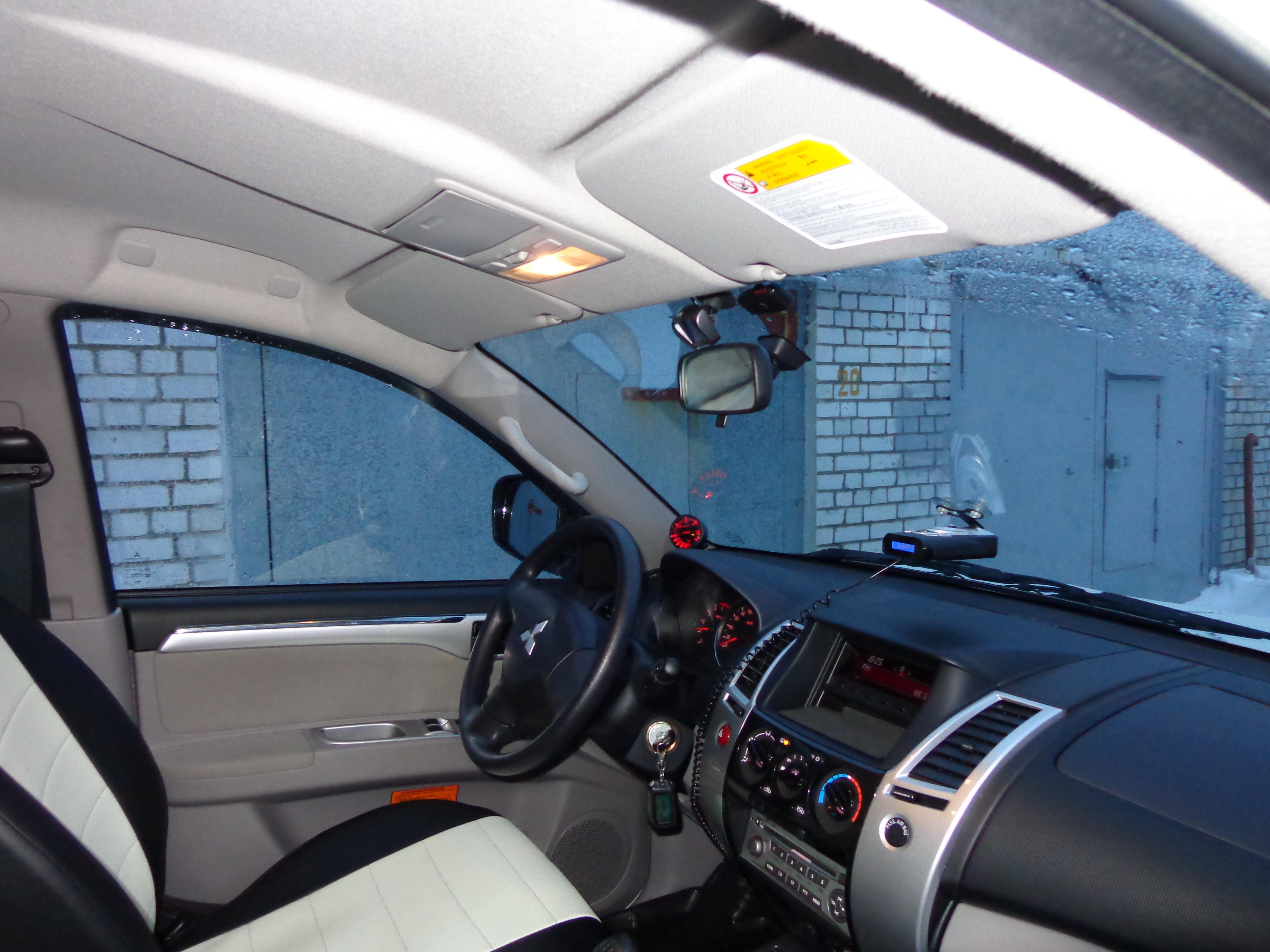

вот фото установленных ручек,щели есть небольшие ,меня не напрягают
 но можно турбинкой аккуратно подвыбрать середину ручки

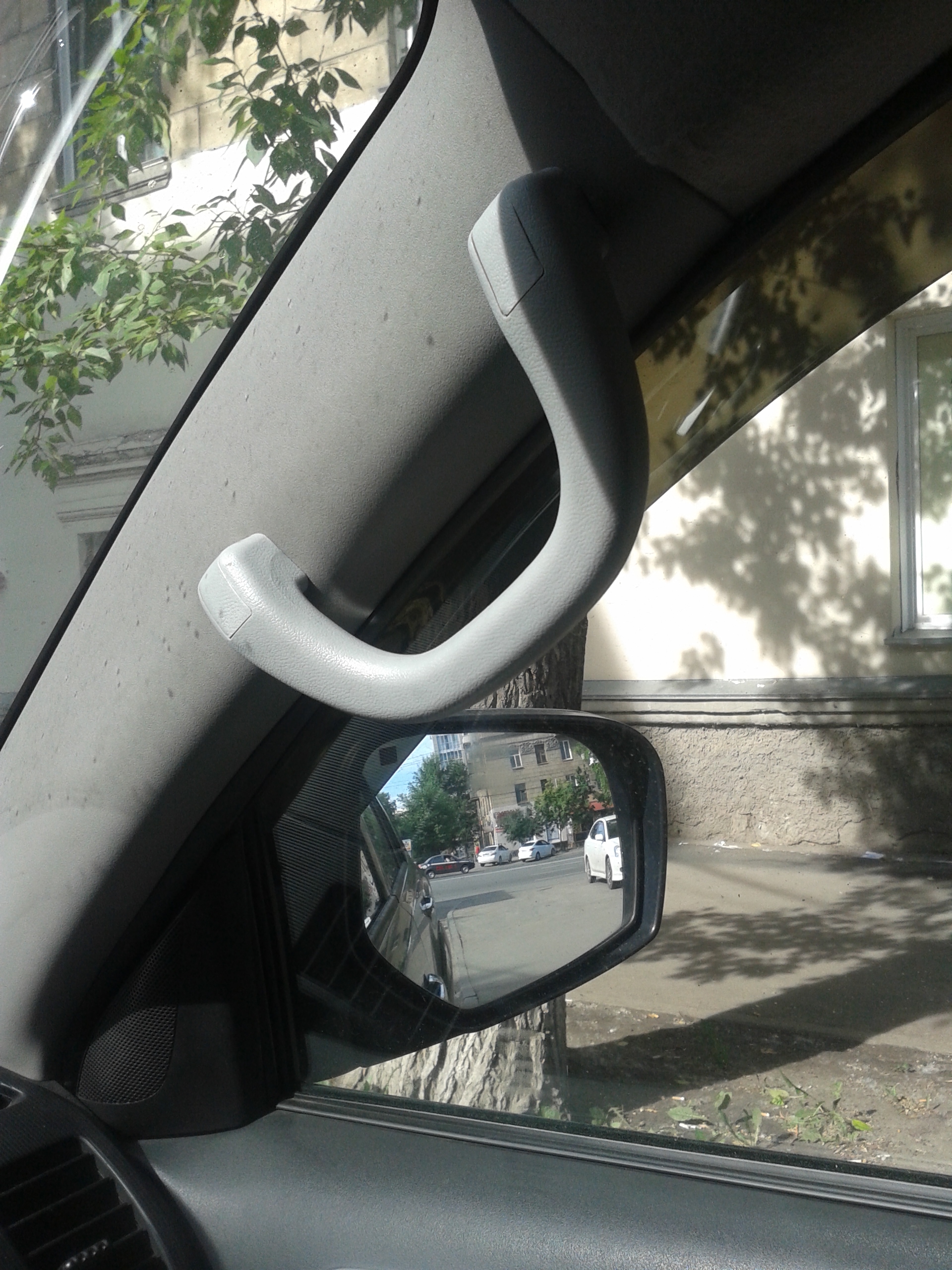

Пробовал ручку от Л-200. Не понравилось: Поставил повыше, чтобы обзору в зеркале не мешало. Обзору-то не мешает, но мешает солнечному козырьку откидываться.
Поэтому поменял на ручку от ММС паджеро Ио (пинин). Катнамбер MB702186. Дырки - один-в-один с Л200, ничего переделывать не пришлось, только ручки поменял.
Вешчь! При входе цепляться значительно удобнее (со слов жены), и козырьку не мешает
Втыкал на резьбовые заклепки. Никаких подкладок между пластиком стойки и самой стойкой не делал. Просто подобрал места для отверстий, там, где в пластике ребра жесткости. Всё стоит плотно, не "дышит". Короче, доволен, чего и Вам желаю!!!

2 К.Резник: Гайка М6, дыру сверлил 9мм. Заглушки в комплекте с ручкой. Винты М6 брал в ближайшем хозмаге. Под отвертку-крест.

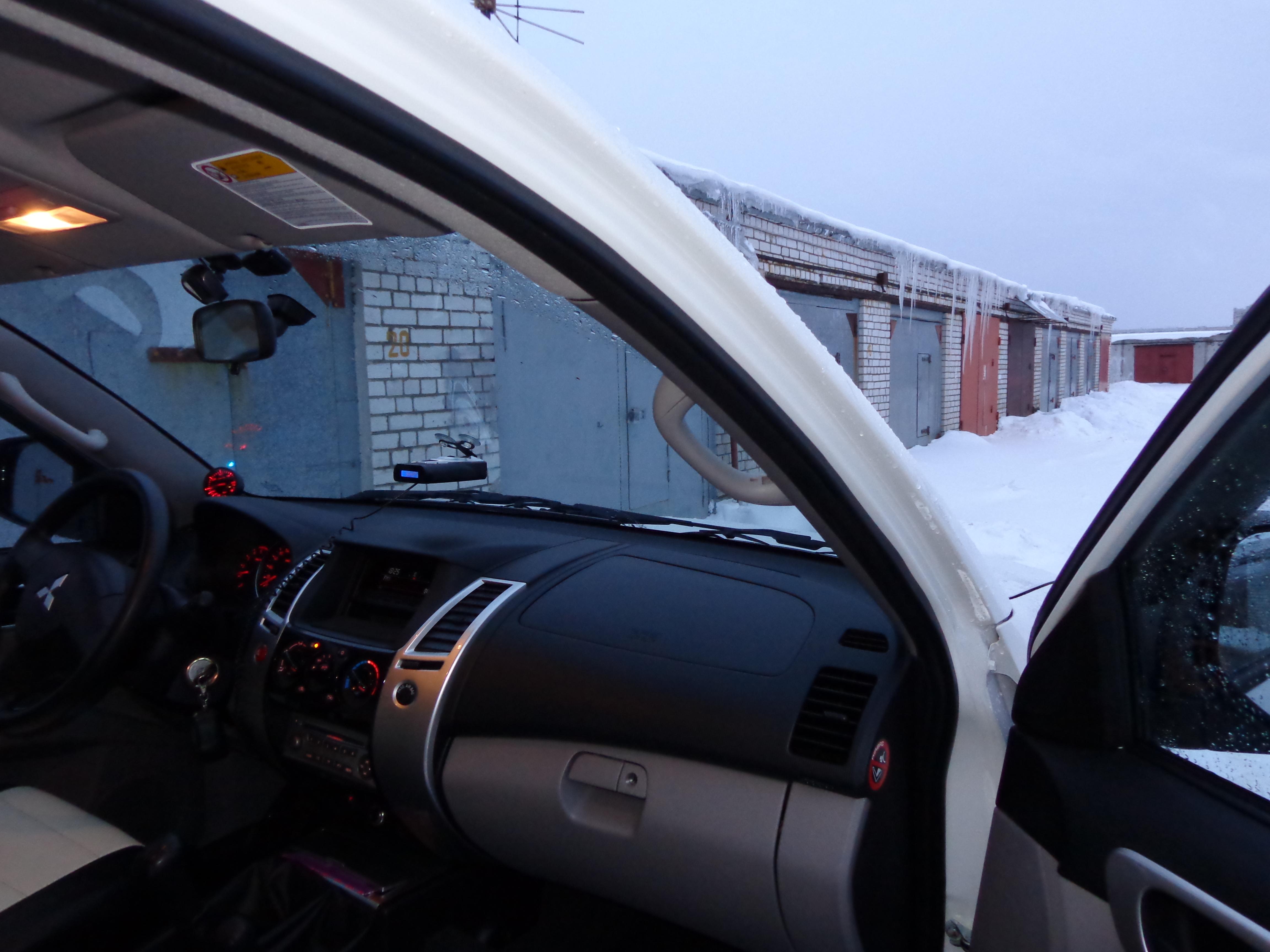

fisch писал(а):Поставил тоже ручку (от прадика ?! ) для переднего пассажира.![]()
Жена (ставил в первую очередь для нее) стала меньше возмущаться что высоко залазить!![]()
Обошелся без сварки - спасибо форуму.![]()
выкладываю небольшой фотоотчет - может кому еще поможет.
снимал телефоном извините если что.

На каникулах поставил ручку, но уже со своей стороны. Тоже от Паджеро-ИО. Доволен.

Эти ручки (MB 702186), это самый лучший вариант.ВНК писал(а):На каникулах поставил ручку, но уже со своей стороны. Тоже от Паджеро-ИО. Доволен.
Две ручки, сверла на 6.5 мм и на 9 мм, четыре вытяжных гайки на 6 мм. четыре болта со шляпкой вполупотай, 6х70 мм и час времени.
Как я без них (ручек) четыре года обходился, не понимаю
