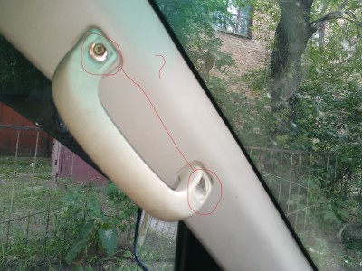

[img]
[/img]
Вот у меня какая проблема с ручкой - нет заглушек .
MMC Montero 3, XLS, 5dr, 6g74 , 2000 г/в.

vyachik13 писал(а):[img]
[/img]
Ну и пусть это будет единственный недостаток в Вашей машинке ::-D:

Намажь полости маслицем и залей термоклеем. Поверхность разровняй мокрым карандашом, излишки удали. Будут у тебя заглушки лучше прежних

у меня тоже одной заглушки не было.
я выпилил подходящий по цвету и текстуре кусочек пластика и загнул ему кончик по форме над зажигалкой.
и приклеил прямо на на кусочек пластилина :)
висит уже 2 года...
если не и зучать в лупу, - ну прям вылитая родная заглушка :)
и еще поставщики мне разъяснили, что их даже пытаться купить с ручками в комплекте бесполезно.
когда покупаешь 2 ручки - в комплекте дается только 2 заглушки. ибо это как бы "зип", а не новое изделие для установки.
а если купить одну ручку, вообще без заглушек приходит.

Ручки MB702186 купил в емексе по 350 р, отодрал заглушку на стойке и ничего там не нащупал. Глубоко кронштейн находится? Такое ощущение, что его там нет.

evilghost писал(а):Ручки MB702186 купил в емексе по 350 р, отодрал заглушку на стойке и ничего там не нащупал. Глубоко кронштейн находится? Такое ощущение, что его там нет.
Просто отодрать заглушки не получится...Нужно снять всю боковую облицовку и там на трёх винтах М6 ( торцевой на 10 тонкостенный ) открутить и снять сам кронштейн , потом по отверстиям приварить гайки хорошие( высокие ) на М6 ( на пару прихваток ) , потом всё собрать . Подобрать винты М6 ( я взял под ТОРХ ) и прикрутить ручку и будет вещь оболденная , симпотичнее родных... :*DANCE*:

Не не не, я именно руками снял, заглушки на клей присобачены были.

Ну, если заглушки на клей присобачены были, то кронштейн, вероятно, стащили. Так как с завода, эти заглушки крепятся в дырки того самого кронштейна.

Всё ясно, буду искать кронштейны.

У меня кронштейны были, хотя заглушки тоже на клей были посажены, варить и снимать ни чего не стал, в автомагазине купил закладные шайбы под болты с каких то жигулей, ручки прикрутил и радуюсь, жене удобней стало взбираться в него))))
