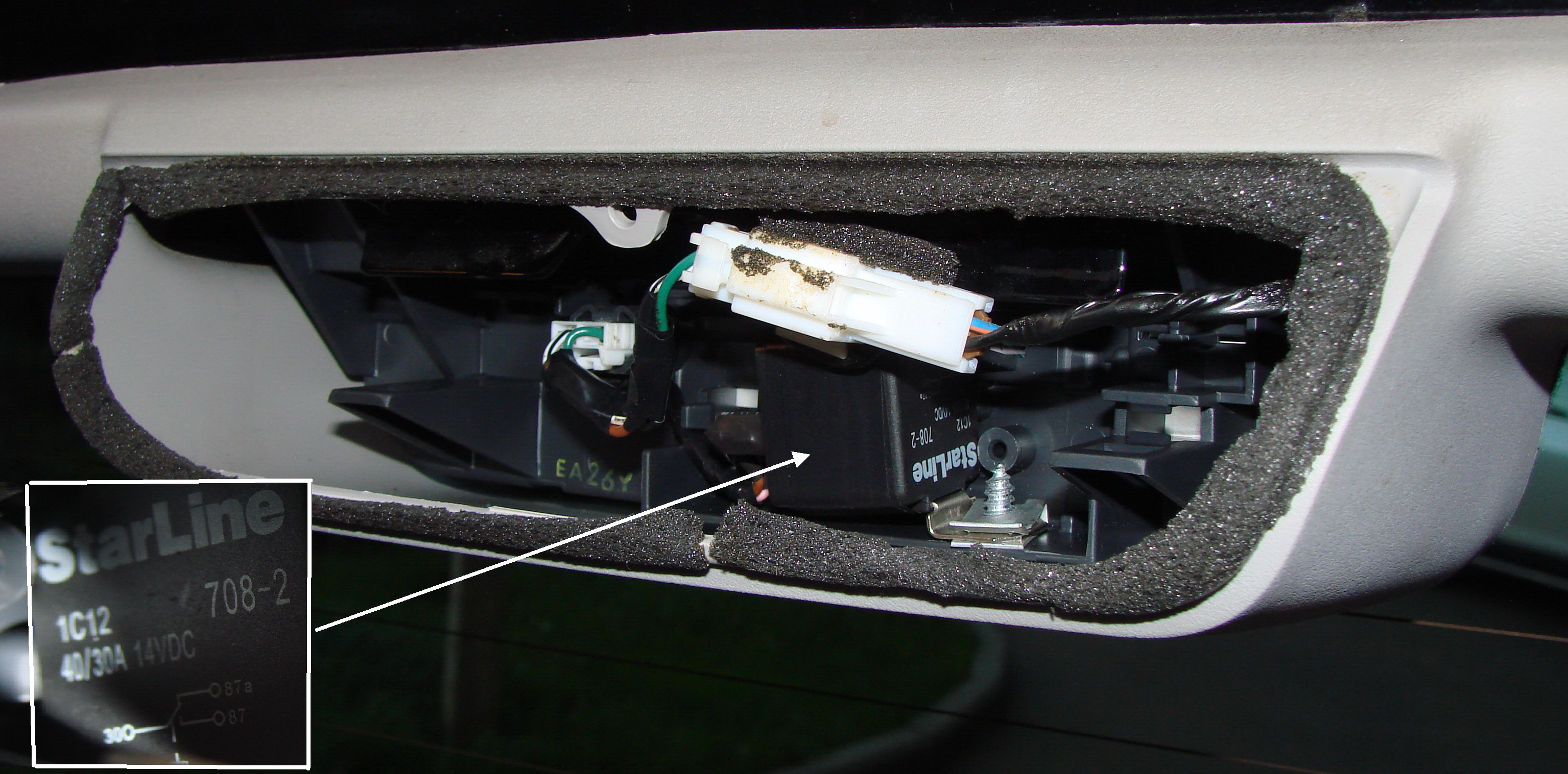

Добрый день. Тоже купил родной верхний Led стоп. И тоже спустя некоторое время вывалились ошибки.
Нашел ваш пост про реле от сигналки. А как у куда его паять там?

Delmaro писал(а): А как у куда его паять там?
Резистор-обманка ставится в параллель цепи LED. Если по-простому - это как два пальца в розетку сунуть.

Обмотка от релюшки стоит у меня в параллель цепи стопов на П-4 и Ланцер-9 уже 10 лет. :*VICTORY*: То фото Виталия, и я ему подсказывал, как можно сделать. У него влепили рядом с лампами, а у меня на лягушках двух машин. ::-P:
