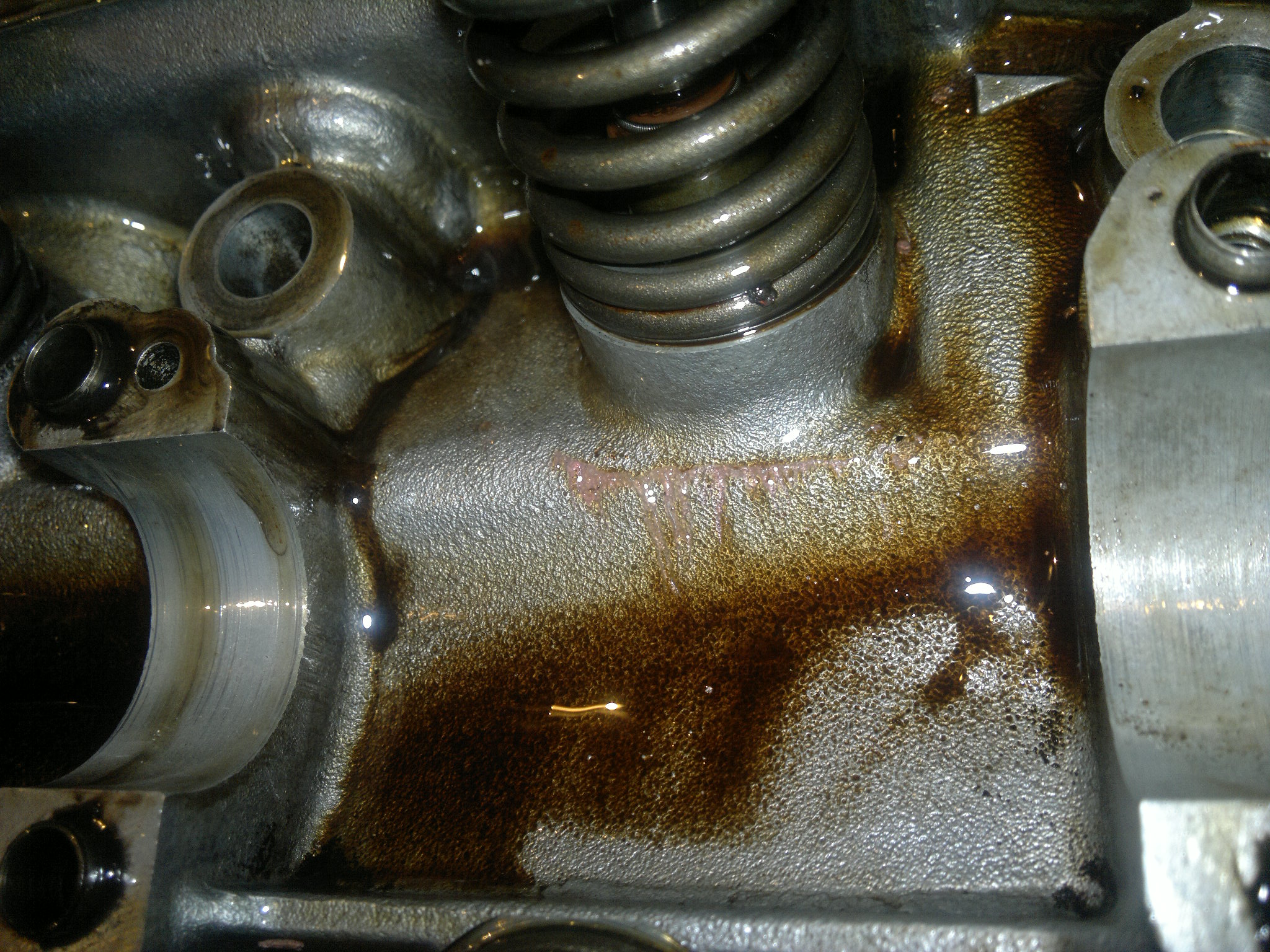

Я у себя тоже на прокладках косяков не обнаружил, всё чисто было, и тоже очковал, что трещина. Но однако замена прокладки ГБЦ помогла. У меня протекало в один горшок, при разборе выяснилось, что и в картере было немного антифриза, он скопился в виде эмульсии только под крышками, на щупе всё чисто было. За пару месяцев до разборки пробовал подтягивать бошки до рабочего момента. Подтянулось очень неплохо (видимо прежний хозяин перегревал), но это не спасло, антифриз всё равно уходил.

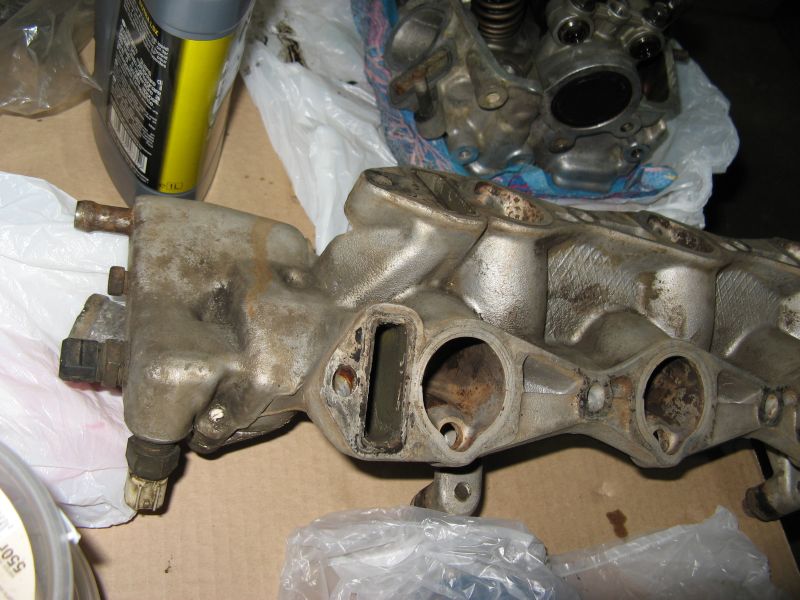

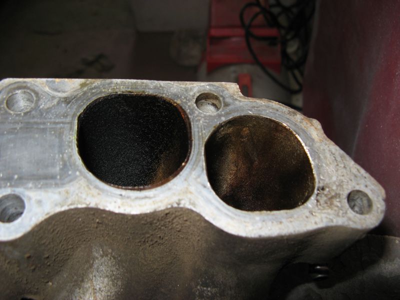

Продолжаю начатую тему. Заехал я всё таки на ремонт. Сняли впускной коллектор.
Первые два отверстия(ближе к термостату) на впускном коллекторе были замыты. Отдали на проверку коллектор,сказали,мол есть небольшая трещина, весь кривой от перегрева. Отполировали,отшливовали,заварили и т.д. По факту я хрен знаю,может лапшу навешали. Всё собрали. Сказали,что теперь всё,не будет убегать. Итог,проезжаю 100 км,литра антифриза,как не бывало.
Деньги и ремонт-всё в пустую. Устал уже. А ещё постоянно подтраивает,хотя все свечи с одинаковым коричневым нагаром,все новые,провода новые.

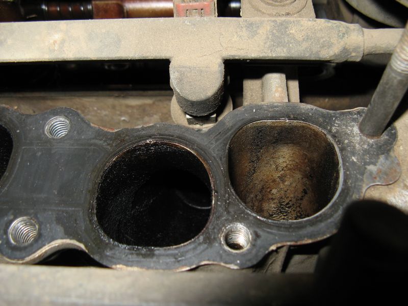

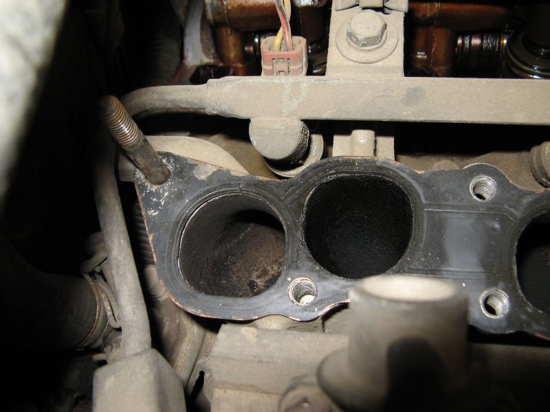

Интересная мысль. У меня тоже коллектор внутри отличается по цвету, может микротрещины? Антифриз уходит очень медленно, за пару месяцев с поллитра доливаю. Хотя может просто прокладка подтекала, замытые каналы как раз с краев, там где каналы антифриза. Ты сам, похоже, фотки не делал. А вот это зря, и самому бы пригодилось, и клубням.

Мне тоже не понравилось, что перемычки антифризные там уж больно тонкие. Тоже пришлифовывал вручную летом, но потом для надёжности возле антифризных дырочек герметиком мазнул.
Замытости у меня были ещё и на рессивере. На 1-м горшке сильнее всего, а дальше всё меньше и меньше, на канале 4-го горшка уже не видно было. Я сначал подумал, что это масло с вентиляции картера так вымыло. Хрен его знает, ведь моющие присадки в нём же есть... Но и антифриза у меня немного всё-таки в масло попадало, так что не знаю, чем намыло.

Фотки получились с телефона,очень плохого качества.de писал(а):Интересная мысль. У меня тоже коллектор внутри отличается по цвету, может микротрещины? Антифриз уходит очень медленно, за пару месяцев с поллитра доливаю. Хотя может просто прокладка подтекала, замытые каналы как раз с краев, там где каналы антифриза. Ты сам, похоже, фотки не делал. А вот это зря, и самому бы пригодилось, и клубням.
Да там,как у Вас на фото,рядом с термостатом первые 2 отверстия замыты. Ничего не обычного,просто чистые.
