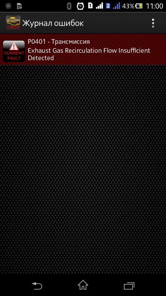

Спрошу в этой теме. Ошибка P0401. Чек загорается через некоторое время после того как завожу двигатель и начинаю движение.Стираю ошибку во время движения.Ошибка не появляется до тех пор пока не заглушу двигатель и снова заведу.Кто нибудь сталкивался?
Montero Sport 2002

Re: 6G72 Глючит система рециркуляции выхлопных газов. Клапан
Неэфективная работа ЕГР. Там условия какие то у проверки. Мож потом просто не складываются. А по сути - смотри вакуумные трубки на клапан. Солёнойд . Сам клапан промой . А можешь ещё Подсос воздуха поискать. Он же ЕГР МАПом щучит. А Подсос скачки давления сглаживает
Всё это делал по несколько раз. Клапан ставил новый. Мыл дроссельную заслонку. Изменений нет. Единственное что не сделал, это не мыл датчик МАП. Не знаю можно ли его карб клинером мыть?<Вавил> писал(а):Неэфективная работа ЕГР. Там условия какие то у проверки. Мож потом просто не складываются. А по сути - смотри вакуумные трубки на клапан. Солёнойд . Сам клапан промой . А можешь ещё Подсос воздуха поискать. Он же ЕГР МАПом щучит. А Подсос скачки давления сглаживает
почему же? у меня вот тоже ошибка выскакивает хаотично (или езды не на все деньги)DokYV писал(а):Видимо только у меня такая проблема. Буду "копать"дальше.
Датчик поменял на новый, клапан мыл, шланги на местах (дуются и соединены правильно). Остается МАП ковырнуть и чтоб он после этого работал
