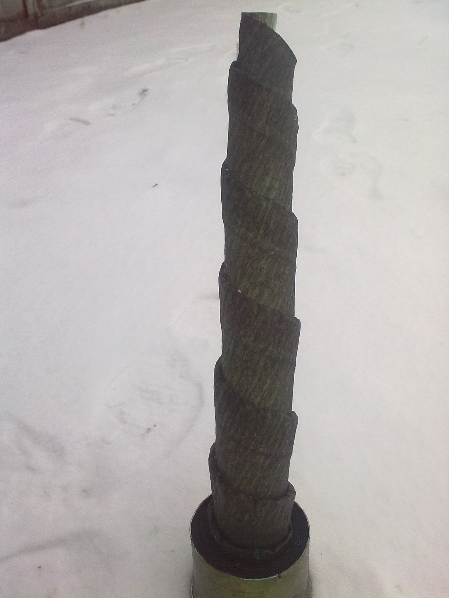

kor.den74 писал(а):,попробую отжать свой б/у фильтр и распилить,если у сервисмена будет чем :)
Не пили, точно за 15 т.км. он черный будет ::-D:
Пили пили! Доверие к нашей топливной промышленности еще чуть чуть есть, но надежда умирает последней :)
Не пили - вот так будет:
Если будет оказия, сфоткай плиз процесс.
Если будет со мной фотограф - сделаю, но один не смогу - руки все в соляре будут - неудобно.
Без распила торцы внутри фильтра вроде ничего коричневые, посторонних вложений нет,а так вот:

Что то к третьему фото он посветлел :) ,это просто освещение или с другой стороны он чище,видно что он перевёрнут на 3-м фото.
И ещё вопрос,я сам ни разу их не пилил,это сам элемент такой чёрный или от саляры,с учётом того,что она вообще прозрачная??
Армеец
Сообщения: 3274
Откуда: Тверь
Откуда: г.Тверь
Благодарил (а): 200 раз
Поблагодарили: 276 раз
Re: Мигает "спираль"
Сообщение Армеец »
Фильтрующий элемент белого цвета(в новом фильтре). А вот отчего он чернеет - хз.
Сообщения: 57481
Поблагодарили: 4803 раза
Как от чего, от грязи.

Армеец писал(а):Фильтрующий элемент белого цвета(в новом фильтре). А вот отчего он чернеет - хз.
Это результат какого пробега на этом фильтре?
