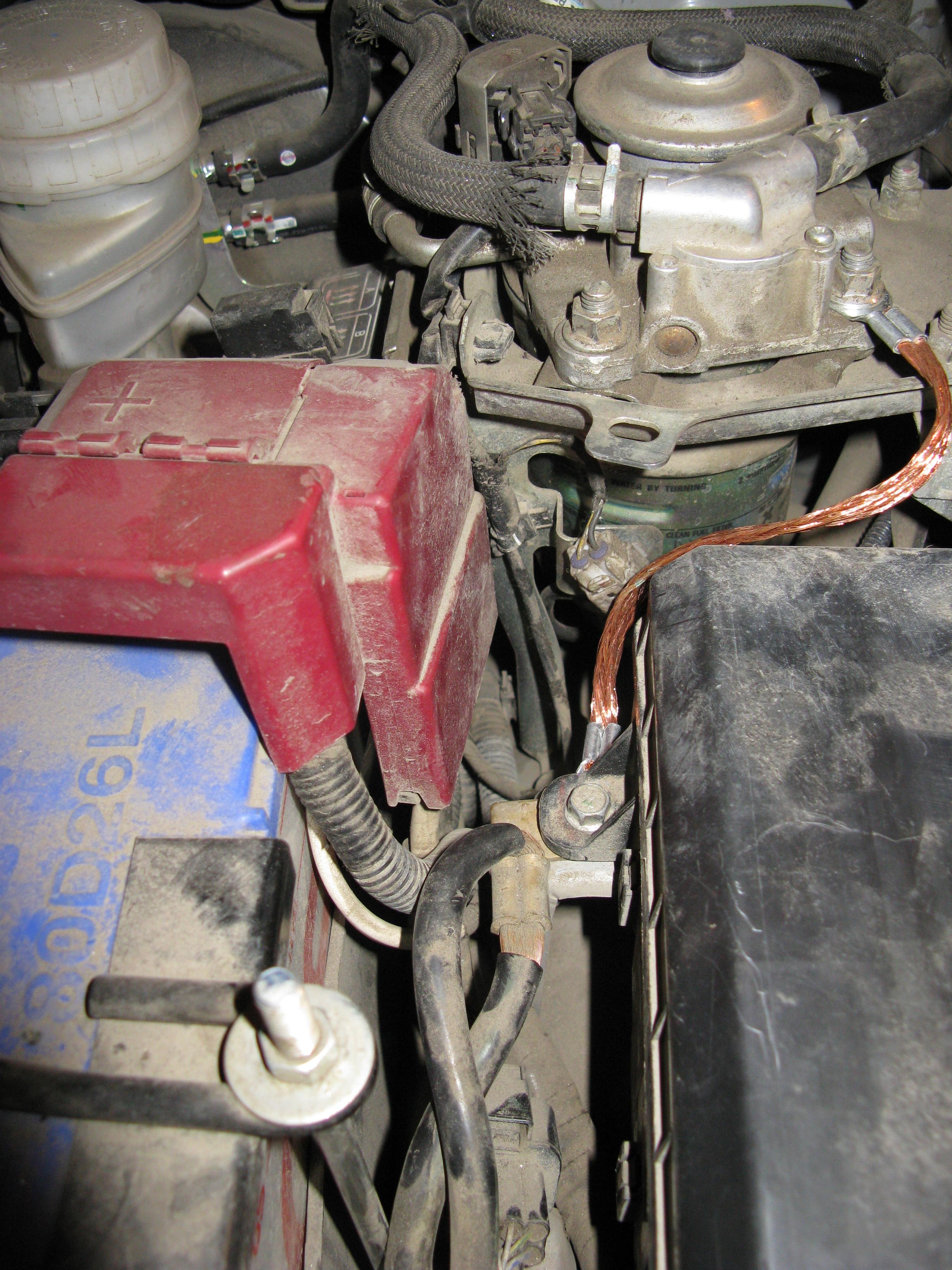

Пока сделал временно так, завтра попробую опять выполнить все 5 пунктов и проверю...
ОД классно массу изначально посадил, ничего там не зачистил, притянул пластмассой :=-O:

Вообщем с этой доп. массой все работает нормально, я проверил - стрелка больше не ползет! :*VICTORY*:

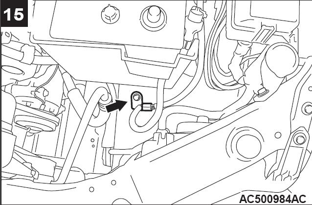

Вынужден огорчить, сегодня катаюсь с новой массой - все также, а именно
1) 2-я передача не "работает"
2) Стрелка температуры в привычном своем месте
3) мультик показывает вчерашнюю температуру
4) климат-контроль в режиме авто-авто-23 нифига нормально не работает - дует слабо и не в попад
5) расход не изменился.
Масса изначально на заводе крепится в другой точке, это ОД мне массу перенес при установке гидроника :*THANK*:
Как бы я хотел, чтобы и 2-я передача работала и климат был адекватный, но увы - масса не причем!

Napic писал(а):Вынужден огорчить, сегодня катаюсь с новой массой - все также, а именно

Lavruhin писал(а): У меня кстати с вебастой эта масса осталась на своем месте.
Насколько я понимаю, это сделали чтобы как можно ниже посадить гидроник - чтобы не было воздушных пробок, чтобы был ниже уровня тосола, т.е. специально.
Но вот новое место краску не сняли (не зачистили) шлапка болта не обеспечивает контакт, только в резьбе...

Napic писал(а): Масса изначально на заводе крепится в другой точке, это ОД мне массу перенес при установке гидроника :*THANK*:
Конечно может быть всякое. Но у меня именно в этой точке был плохой контакт. Сейчас я так понимаю стрелка не зашкаливает? Что второй нет совсем, или неадекватно переключается, так и у меня также притормаживаешь скорость 10-15 а она 3-й передаче - видимо косяк в алгоритме переключения
