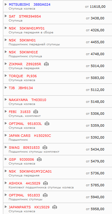

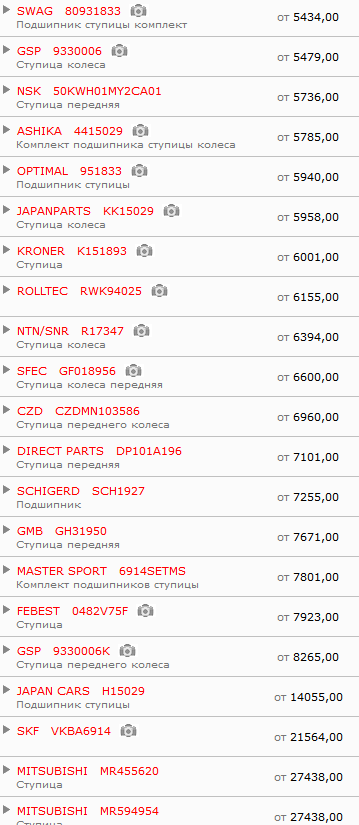

уазавр писал(а):А кто подскажет альтернативные (аналоги)передняя ступица более менее цена качество может кто ставил .
Вот что дает по заменам автодок. Цены актуальны для моего региона.
Подшипник 50KWH01MY01, как вариант можно попробовать ступица в сборе GMB GH31950,ну и оригинал конечно 3880A024!А по остальному списку 50\50,лошадки серые.. :)

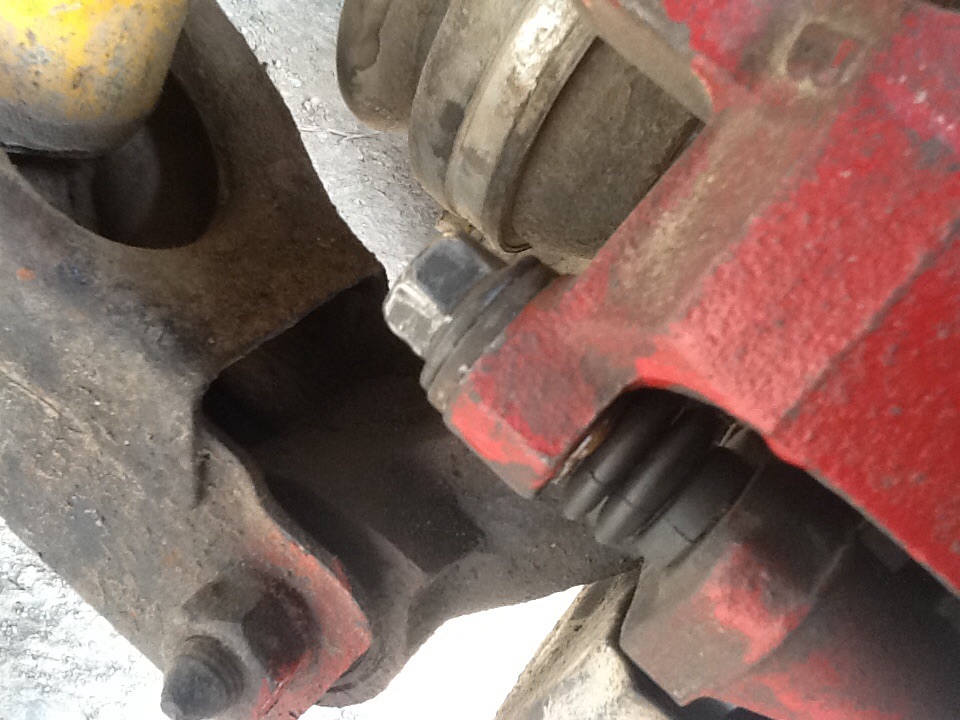

Вот и поменял задние ступичные подшипники на Койо, заодно опорные диски и колодки. Проехался и почувствовал запах горячего металла, оказалось наружная колодка тормозит нижней частью. Попыхтев над всем этим обнаружил - нижняя направляющая суппорта при затягивании сжимает диск и не дает ему вращаться, ослабляя натяг направляющей все становится норм. Как быть? Где копать?))

Переложил смазки под палец. Ей деваться некуда. Вот и прижимает скобу

капай отверстие под направляющую в скобе. возможно много смазки заложил. а что за опорный диск?
