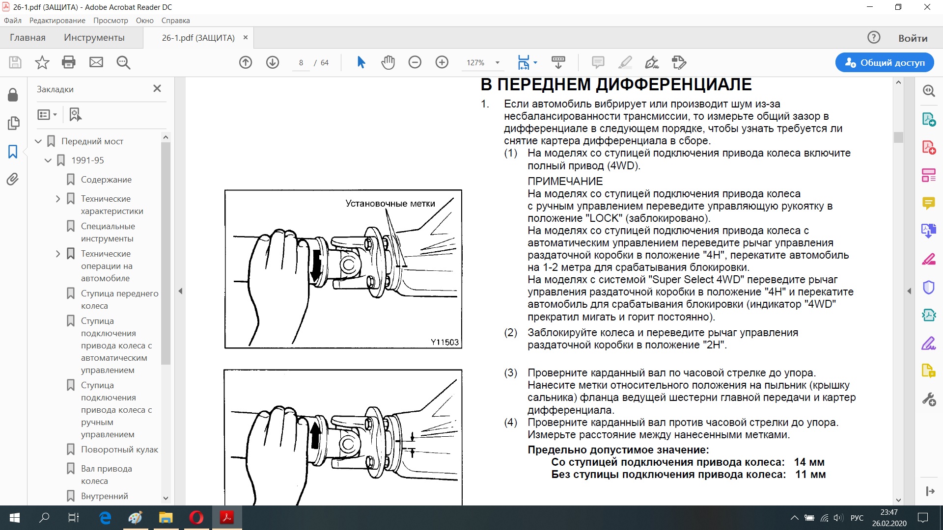

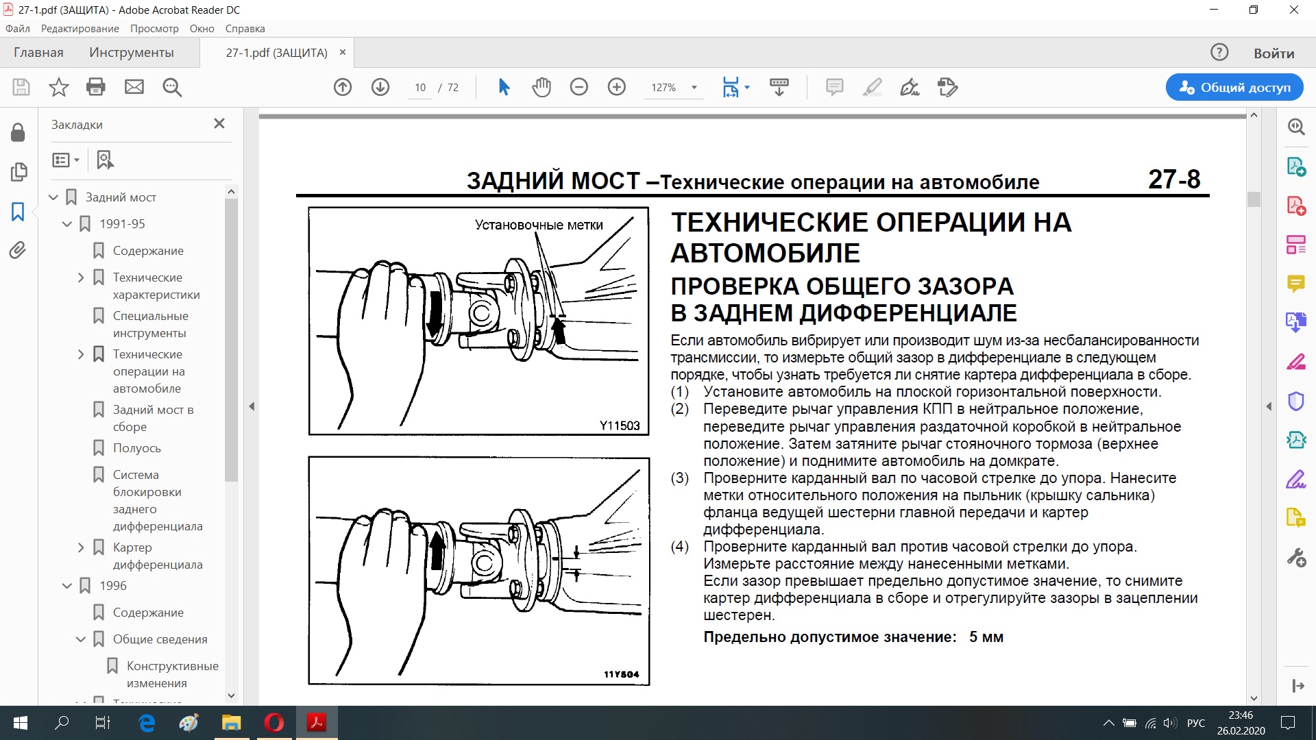

А правильно я понимаю, что если я на свою коробку V4A51 вместо раздатки АВД поставлю "большой" СС то мои карданы подойдут?
И еще, какой должен быть люфт между передним и задним карданом в раздатке в положении 4HL (просто заблокирован)? рали интереса посмотрел на наших разборках - что предлагается. Так у меня такое впечатление, что у меня меньше :-)

<Вавил> писал(а): А правильно я понимаю, что если я на свою коробку V4A51 вместо раздатки АВД поставлю "большой" СС то мои карданы подойдут?
Понимаешь правильно.
А вот по люфту не заморачивался, наверное чем меньше тем лучше.
Когда собираешь вроде как на руку люфта нет.

Про карданы успокоили! А то я только передний на крестах себе сделал вместо шруса етого :-)
А про люфт... по мануалу люфт кардана в редукторе (на вращение) 11 мм допускается. Но это как получается цепь должна быть растянута!?? 11мм - это очень прилично!

<Вавил> писал(а): Про карданы успокоили! А то я только передний на крестах себе сделал вместо шруса етого :-)
Всё смешалось...люди,кони. :=-O:
Каким боком люфт редуктора относится к люфту в раздатке?
А так да, местные сильно укатаны.

SNOOPER писал(а): Каким боком люфт редуктора относится к люфту в раздатке?
Ну так при вращении кардан с двух сторон ограничивается. Либо отсутствием люфтов в раздатке, либо в редукторе. Если в раздатке люфта нет - как он сможет на 11 мм провращаться в редукторе в режиме 4НL?
Сообщения: 57487
Поблагодарили: 4803 раза
Super Select для Спортов
Вот даже нет слов для комментариев.
Прочти условия проверки, и не придумывай себе сложностей где их нет.
В твоём случае все проверки происходят в режиме АВД, что соответствует 4Н у супер-селекта.

Хорошо, а как тогда проверить именно цепь?
Cruelll
Сообщения: 313
Зарегистрирован: 12 июл 2012, 14:26
Откуда: Екатеринбург
Поблагодарили: 28 раз
Сообщение Cruelll »
на подъемнике, как ты и говорил в 4HL, взявшись за два кардана и пробуя один относительно другого на люфт
важное уточнение подъемник)))
ну или два колеса домкратить, что есть гемор
