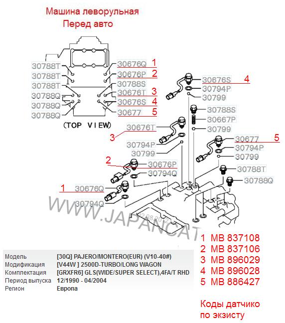

darkall писал(а):Если кто либо знает по этим датчикам информацию, то пожалуйста. Распишите по подробней.
Знаю, завтра напишу с картинками. Я сейчас на даче, инет очень плохой.

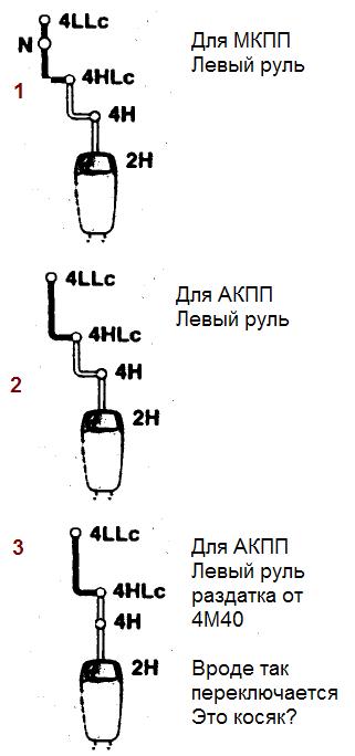

Вот сделал картинку. С экзиста слепил.
с 4М40 раздатка супер селект
Если не прав поправьте обязательно.
Тока понять какой датчик за что отвечает немогу.
И как их скрестить с проводкой от парт-тайм. (там то всего два датчика)
Провода от датчиков идут в Блок управления режимами трансмиссии?
АБС с него опрашивает? (Хочу что бы АБС работала)
Зачем АБС знать в каком положении раздатка?
Моё предположение логики: Если (при всех работающих датчиках и всем исправном) заблокирован меж осевой дифференциал, то АБС отключить и бо не мешай месить грязь и не перегревайся! Или какой то другой алгоритм? Скажите кто знает.
Схема датчиков
Схема датчиков

Transporter
Сообщения: 331
Зарегистрирован: 11 янв 2010, 14:22
Откуда: Пущино, Московская обл.
Re: DarkTom-y - Super Select для Спортов
Сообщение Transporter »
Сопоставь номера датчиков с этой картинки с номерами ПТ и все станет ясно, подключишь 3 датчика к старой проводке (их у тебя было именно 3) и все ОК, 4-й- если будешь менять индикацию. 5-й ваще не нужен...

darkall
Сообщения: 34
Зарегистрирован: 16 апр 2009, 09:46
Двигатель:: 3.0L V6 FI Бензин
Мой автомобиль(и):: 2000год MITSUBISHI MONTERO SPORT LS/XLS VIN JA4MT31H7YP009497
Откуда: Красноярск[24]
Сообщение darkall »
У меня третий вариант картинки? Вот собственно и вопрос это косяк или так и должно включаться?
раздатка от 4М40 АКПП Левый руль.
Датчики так и не подключил. Не могу разобраться.

solver2005
Сообщения: 154
Зарегистрирован: 18 дек 2010, 21:10
Мой автомобиль(и):: Pajero Sport 2005
Откуда: Ярославль
Сообщение solver2005 »
У меня так же включается- так и должно быть
