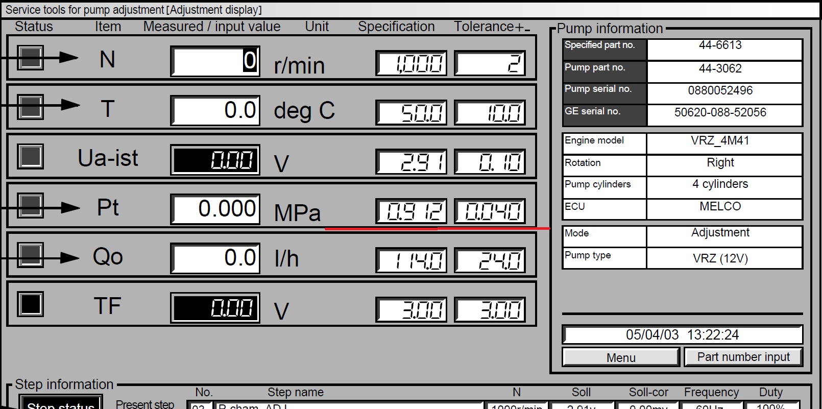

Да и в спецификации давление 9.12 кг/см при 1000 об. А это 2000 двигателя.
Откуда 15? Из той же оперы про винс и воздух?

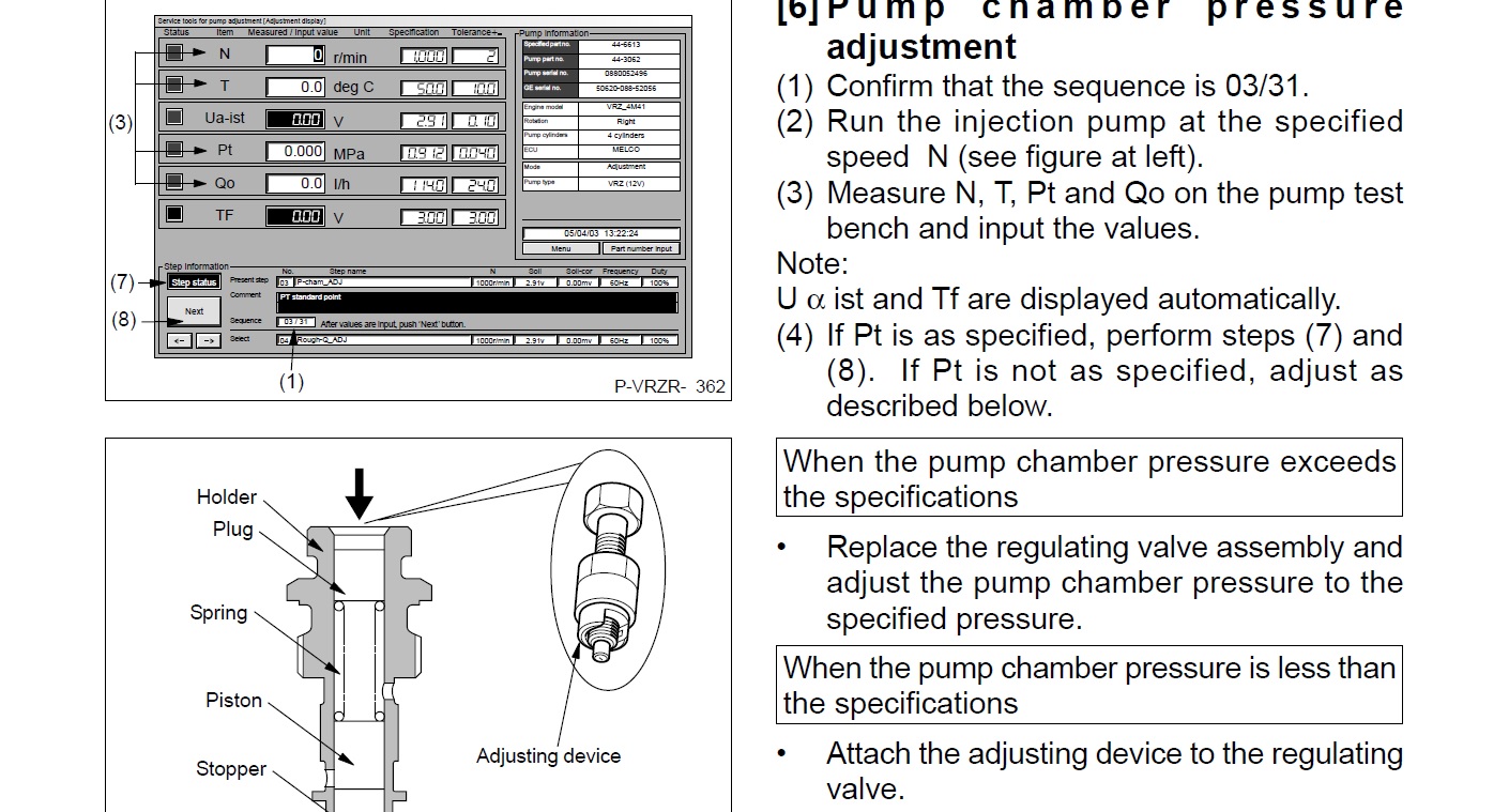

Данный скрин из "библиотеки" указывает на какое давление настраивается РЕГУЛЯТОР давления. А он чисто механический. Щи про осциллограф, связь по току и прочие никак не помогут.
Онли для "диагност-ремонтник", регулятор следуя из названия регулирует, а не подстраивается под прихоть звиздабола, крутить насос выше для проверки нет смысла по объективным причинам.
Ну и кто тут лох?
Кто тут вешает лапшу с умным видом?
Ты дружок сам виноват, сам напросился.
Именно после таких "диагност-ремонтник" в головах у людей полный винегрет.
Ты просто учись "диагност-ремонтник", и помни что говорила твоя бабушка.

И что самое интересное, из полости, в которой давление уже отрегулировано до 9,12 кгс/см², идёт канал под сальник ведущего вала.
Но некоторые упорно продолжают доказывать, что под сальником - разрежение и что истечение топлива из-под него в поддон невозможно, только подсос воздуха.
Фото с цветной проволокой, с трудом продетой в каналы корпуса, им не аргумент. Кромки сальников (и Nok и BOSCH), ориетированные на большее прижатие к валу при повышении давления под сальником - тоже не аргумент.

Вы, Други мои, крупные теоретики и болтуны агрессивные. :*DRINK*: Для понимания происходящего, самое простое, это произвести замер давления на максимальных оборотах. Для этого, правда, нужна оснастка, которую нужно сделать самостоятельно. Саш, а тебе, стоит проштудировать нэт и найти различие параметров в динамике и в статике. Это так, для развития... ::-D:
Вы все переврали, это Ваши домыслы. Сальник, друг мой Алексей, есть уплотнение воротникового типа. Именно для его корректной/надежной работы и нужен указанный канал. Давление топлива создаваемое ТННД, создает, с обратной стороны сальника, усилие сжатия рабочей кромки сальника. Чем выше давление, тем выше усилие сжатия. Истечение топлива в поддон, есть нонсенс для данного типа ТНВД. Если только не сыпать песок в масляную систему. Оно не истекает даже тогда, когда под кромкой сальника возникает пропил/канавка от нечастой замены масла и его низкого качества. Вал данного ТНВД имеет две, супротив VE ТНВД, точки опоры, посему, смазываемая кромка сальника и гарантированное его уплотнение давлением топлива не дают истекать топливу и "подсасывать" воздух в полость насоса. Вы, Алексей, там что-то сверлить как-то собирались для доказательства мне Вашей теории? Так этого делать нужды нет, так как производитель уже предусмотрел специальный болтик/заглушку на внутреннем боку ТНВД, ближе к зоне сальника. Изучайте, мой Друг, матчасть тщательнее... :*DRINK*: ::-D:
