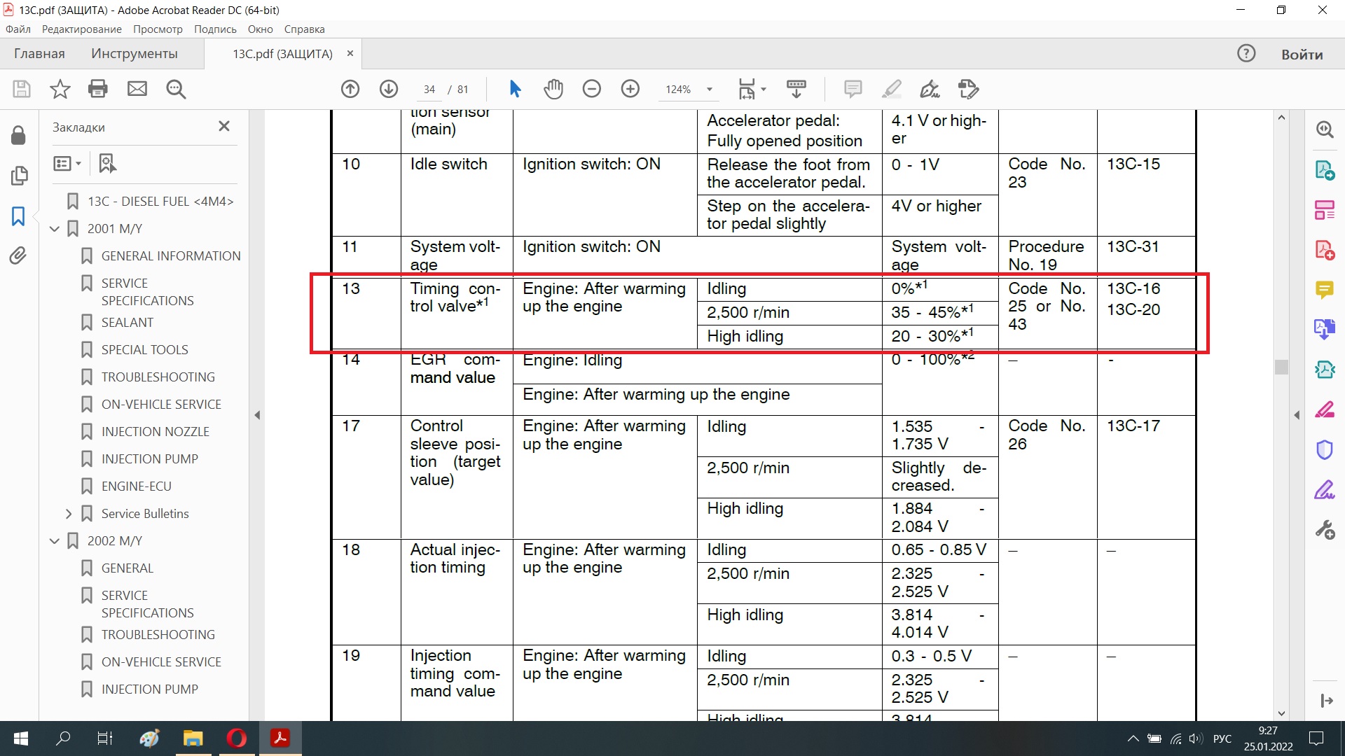

Вопрос по клапану TCV в насосе VRZ.
Для мониторинга использую MMC Reader и вижу данные в процентах.
Какие показатели в идеале должны быть:
1. На заглушенной машине
2. На заведенной прогретой в состоянии паркинга
3. На заведенной прогретой в состоянии драйв
Pajero III 2006 3.2 DI-D
Pajero IV 2014 3.2 DI-D

На заглушенной 90% и более, на ХХ 40 - 45%...

Отчет о ремонте ТНВД 4М41 П3
Dizel Man,
На заглушенной у меня 99%
На холостом ходу где-то 25-30%
Если стоять на паркинге с этими показателям и немного погазовать, то показатели могут подняться выше 50, а при отпускании педали потом провалиться до 0 и там и остаться.
А если еще погазовать, то показатели вернутся уже в районе 20%.
О чем говорит данная статистика? Проблема с проводкой, идущей до клапана TCV?

О том, что могут быть проблемы с внутрикорпусным давлением ТНВД или с датчиком положения муфты опережения ТНВД. А может, обороты на холостых чуть ниже положенного. Когда TCV ноль, нужно смотреть параметры TMG...О чем говорит данная статистика?

SNOOPER,
Кстати, у меня нет никаких ошибок вообще. Просто машина не едет толком, когда на холостых клапан стоит в 0% Проблема плавающая. Посмотрев на показания TCV, после запуска двигателя, я обычно могу с уверенностью сказать,будет ли тупить тачка или нет.
Dizel Man,
А если взять за основу то, что ТНВД после ремонта, и на двух прошлых ТНВД была та же проблема- куда копать?
Проводка или есть ещё какие то электронные элементы в машине, влиящие на показатели TCV помимо самого насоса?
Dizel Man,

Угу. Плюс шламовые отложения от масла, заливаемого в топливо. Даже не отложения, а натуральная смола. Или стружка непонятного происхождения в демпфирующем клапане и между поршнем и втулкой, расположенными рядом с ним (прошлогодний случай). Вот и закрывается TCV наглухо, пытаясь сдвинуть поршень, но получается плохо.
Сижу, никого не трогаю, починяю примус ©.
Починка примусов системы Zexel VRZ в Беларуси.

Показатель TCV, это процесс управления опережением впрыска. На сколько процентов клапан закрыт, настолько сдвигается поршень таймера. Его смещение отслеживает датчик положения муфты и поршня системы опережения. Вы пытаетесь найти легкое решение, а оно в ТНВД, в его сборке и регулировке. Электроника тут вторична...Проводка или есть ещё какие то электронные элементы в машине, влияющие на показатели TCV помимо самого насоса?
