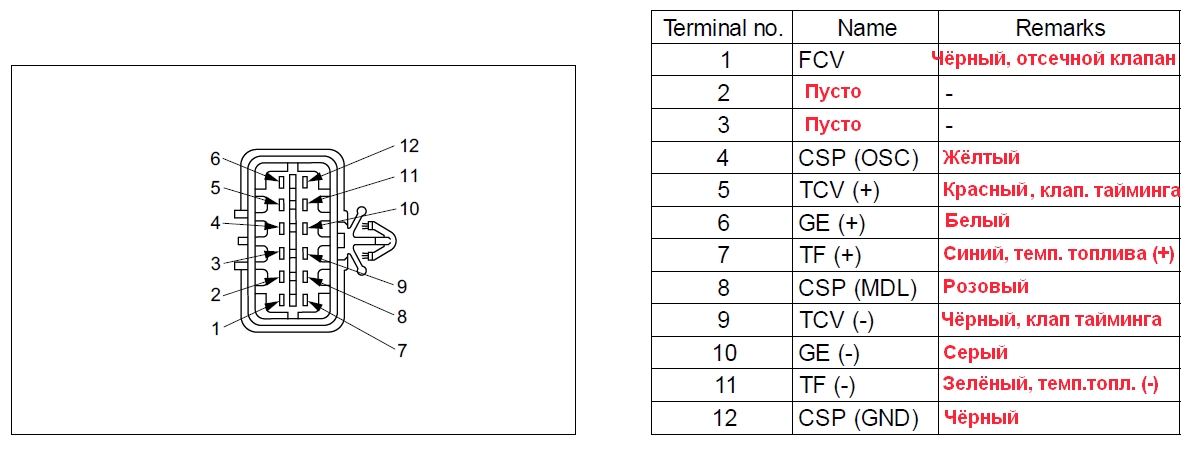

ELECTREG,
SNOOPER писал(а): Моторный, насколько мне известно другой подкидывался)
Если подключался другой, заведомо исправный жгут проводов, то, может быть, вы ищете в тёмной комнате чёрную кошку, которой там нет?
Но, если уж взялись за подмену проводов, то стоит попробовать пробросить экранированными проводами цепи управления электромагнита позиционера (ноги 6 и 10), а также цепи датчика положения дозирующей муфты (ноги 4, 8 и 12).
А ещё я интересуюсь спросить, при замене всех этих ваших трёх насосов ДПКВ использовались одни и те же, или каждый ТНВД был со своими? А клапан TCV менять пробовали?

Злыдня,
Под капотом находятся два типа жгутов: первый с большим коробом предохранителей, и проводами под днищем авто до генератора. Менялся именно он.
Второй же жгут с маленькими коробками предохранителей на АБС , на датчики воды в топливе и на реле накала свечей. Он же как раз и идет на ТНВД и уходит в салон в области ног переднего пассажира. Такой жгут тяжело найти на разборках. Собственно, он у меня стоит оригинальный с момента выпуска автомобиля.
Датчики ДПКВ менялись оба и ставились с разными насосами тоже. Менялась даже коса ME193284 до этих двух датчиков.
Клапан TCV менялся вместе с насосами и у меня их тоже было три...
