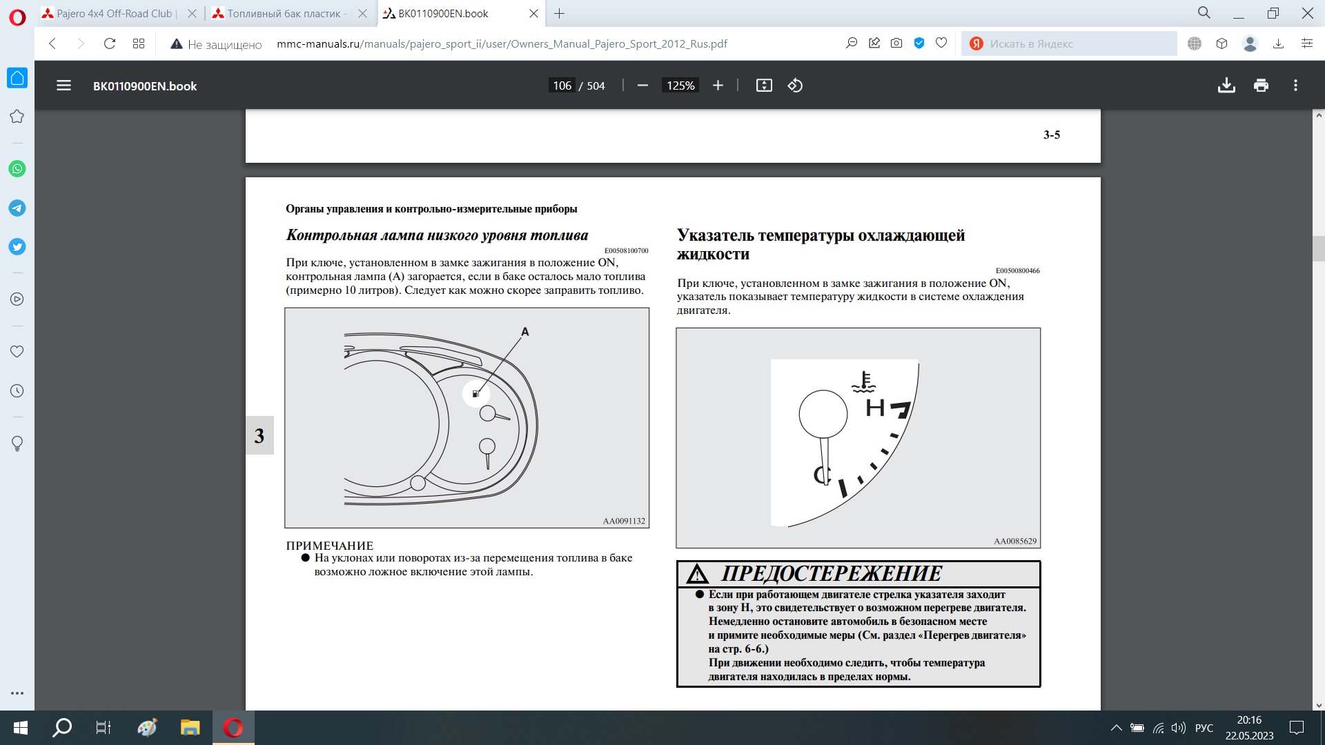

Армеец писал(а): При каком остатке в баке загорается индикатор на панели??? Кто-нибудь знает?
Если речь идёт о штатном баке, то 8-10 литров вроде как.

Армеец писал(а): Всегда перед поездкой бак держу целым, особенно на дальняк. Тут сложились обстоятельства так, что до конечной точки 80 км., загорелся индикатор топлива.
Когда машина новая была - замеры делал, но не помню...

Вобщем еще почему спросил.
Бак то у меня теперь пластиковый. На красной лампе я проехал около 60 км, трасса, скорость 100 км/ч - примерно 5.5 литров.
Остаться должно в баке около 4.5 л. Я заправил до полного 60 литров. Математически лампа при установленном пластиковом баке загорелась при остатке около 15 литров.
