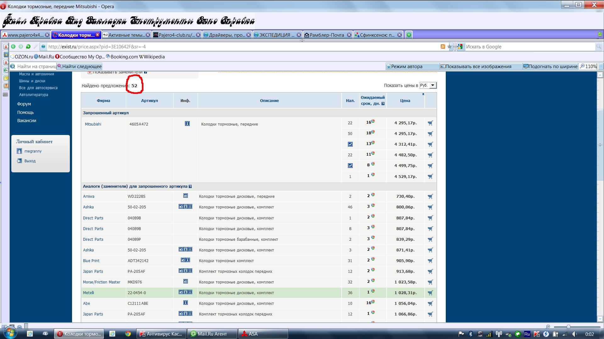

Я посмотрел в екзисте там в основном ТРВ представлен, кто то писал, что они пишет, так на самом деле они плохие или кому то не повезло?

Я посмотрел в екзисте там в основном ТРВ представлен, кто то писал, что они пишят, так на самом деле они плохие или кому то не повезло?

TRW там и всего-то пара предложений из более,чем пятидесятиliss1975 писал(а):Я посмотрел в екзисте там в основном ТРВ представлен, кто то писал, что они пишят, так на самом деле они плохие или кому то не повезло?

Странно у меня другой список
Может от вина зависит выдача инфы в каталоге? Завтра сделаю принтскрин.
