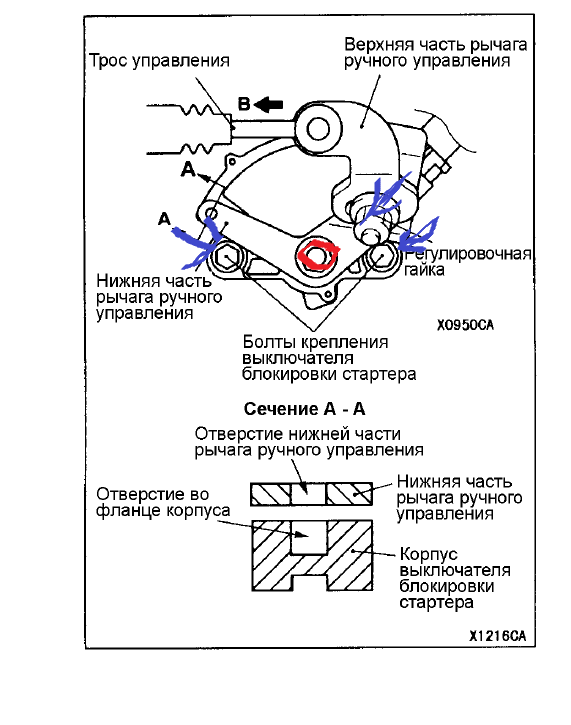

Начали снимать ингибитор. На картинке я синим, отметила гайки синими стрелками, которые легко открутились. Гайка в красном кружке открутилась с трудом боялись даже свернуть ингибитор. Все гайки открутили, а снять ингибитор не смогли. Да и незачем его снимать. Он переключается как часики. Нежно так щелкает и переключается без усилий. Рычаг, освобожденный от ингибитора тоже как пушинка.
Оставили машину в гараже. Завтра утром попробуем пощелкать ингибитором, когда он постоит ночку. Ели он будет туго переключаться, будем думать, как его снять и разбирать, если легко переключатся, станет просто все закрутим и настроим.
Но до меня не дошло, как его снять. Все гайки раскручены, а он не хочет слезать с коробки. Боюсь если его поддеть хорошенько он может сломаться.
1. Как же снять ингибитор если все гайки 4 гайки откручены?

Снимается сначала рычаг который крепится гайкой отмеченной красным.Надежда Петровна писал(а): Но до меня не дошло, как его снять. Все гайки раскручены, а он не хочет слезать с коробки. Боюсь если его поддеть хорошенько он может сломаться.
2. Траверса которая держит коробку закручена по краям на 4 болта по два на каждую сторону. По середине есть еще 4 гайки 2 маленькие, 4 побольше. Их тоже откручивать?
Сниматься может тяжело, но раскачав снимите.
Затем снимаете сам ингибитор.
Нам интересен зазор между корпусом АКПП и валом с которого сняли ингибитор (красная гайка).
Вот этот зазор промываем WD-40 и в последствии смазываем вокруг и ставим назад ингибитор и регулируем.
ПС Не слушайте как тут нагоняют жути, нормальное масло, ничего страшного АКПП не будет.
