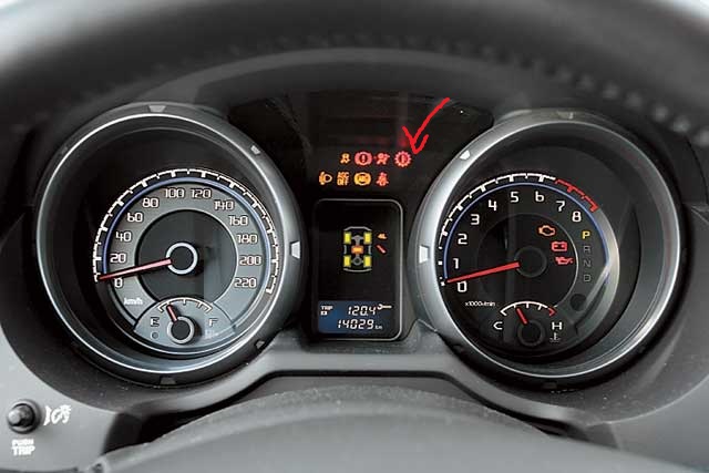

Приветики мужички! Только вот вернулись в свой родной Алтынай из Екатеринбурга.
В воскресение все сделали. Собрали эту коробку с новым фильтром, залили маслом и о чудо прекрасное!!! Нет толчков все переключается одним пальцем, ингибитор улыбается и радуется, что я его лично помыла и почистила. Все остальное сделал мужчинка.
Все хорошо, но появилась другая проблема. Разгоняясь плавно все как в сказке, все работает все жужжит и вертится и плавно переключается.
Если резко нажать на педаль газа, то происходит толчок загорается лампочка я ее указала на фото стрелкой ( не знаю что за лампа, книжка по машине осталась в гараже где делали машинку) и машина несколько секунд пока лампочка не погаснет не едет. Горит она примерно от 1 до 3 секунд. Что это озночает?

Re: В АКПП залили не то масло! Помогите женщине.
Простите, вот добавила. Мне вообще трудно тут на вашем языке общаться, Прежде чем писать читаю форум узнаю названия агрегатов, дабы не очень смешно выглядела.Michael7777 писал(а):а где фото?

Насколько я знаю это лампа перегрева трансмиссии. Т.е. АКПП. Извините.Надежда Петровна писал(а):Простите, вот добавила. Мне вообще трудно тут на вашем языке общаться, Прежде чем писать читаю форум узнаю названия агрегатов, дабы не очень смешно выглядела.Michael7777 писал(а):а где фото?
Возможно я был прав с маслом... Пусть другие ещё напишут....
http://www.pajero.us/news/2731/
можно проверить на предмет забитости грязью радиатор охлаждения масла в АКПП. Он стоит под капотом, перед основным радиатором.. небольшой такой...

Лампа перегрева масла в коробке? Но перегреться оно не может. 1. На улице холодно. 2. Эта лампа может загореться даже если я проехала 2 километра. Вот хочу обогнать машину. давлю педаль газа чуть больше половины. Машина дернется, лампа загорится, немного погорит и все машина поехала очень быстро. Если бы масло перегрелось то она бы не гасла? Сходила посмотрела эти радиаторы. очи красивые и чистые.
