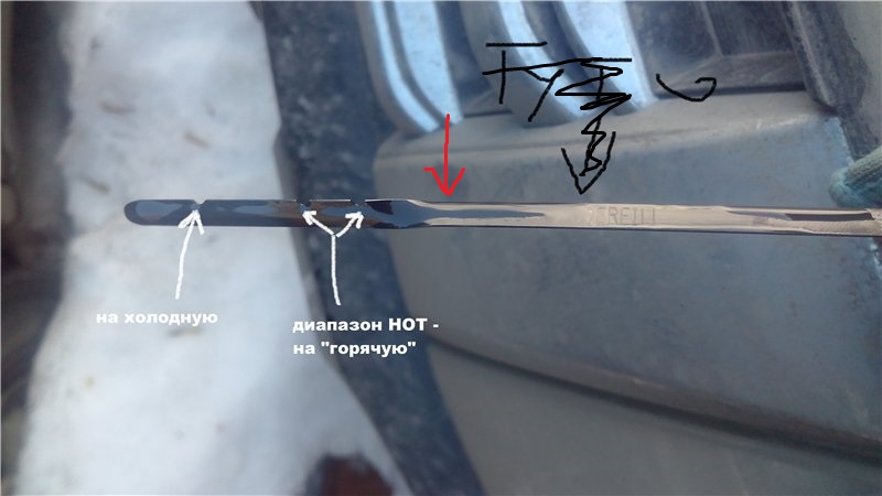

Немного выше уровня. На фото показала красной стрелкой. Это на горячую и с работающем двигателем рычаг в положении N/ Все как в инструкции.Michael7777 писал(а):А уровень масла нормальный?

Ну это многовато. Если авто стоит ровно то это много. Точный уровень очень важен они поэтому и сделали диапазон на горячую.

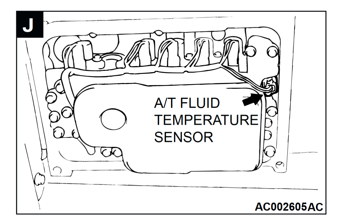

Похоже сдернули фишку с датчика температуры. У дилера скорее всего покажет обрыв до датчика.
Вот он снизу коробки (только это четерыхступая).
Вариант номер 2: прогнила проводка. Но машина больно свежая для прогнивания проводов.

А как можно сдёрнуть отсутствующий элемент?!Alex_IZA писал(а):Эх, что-же вы так не аккуратно то.
Нет там фишки на датчике, всё интегрировано в проводку.

А то я думаю, на фотках есть фишка (может фотки не того), а по каталогу только проводка целиком, с болтающейся фигней, которая похожа на датчик.SNOOPER писал(а):А как можно сдёрнуть отсутствующий элемент?!Alex_IZA писал(а): Похоже сдернули фишку с датчика температуры.![]()
