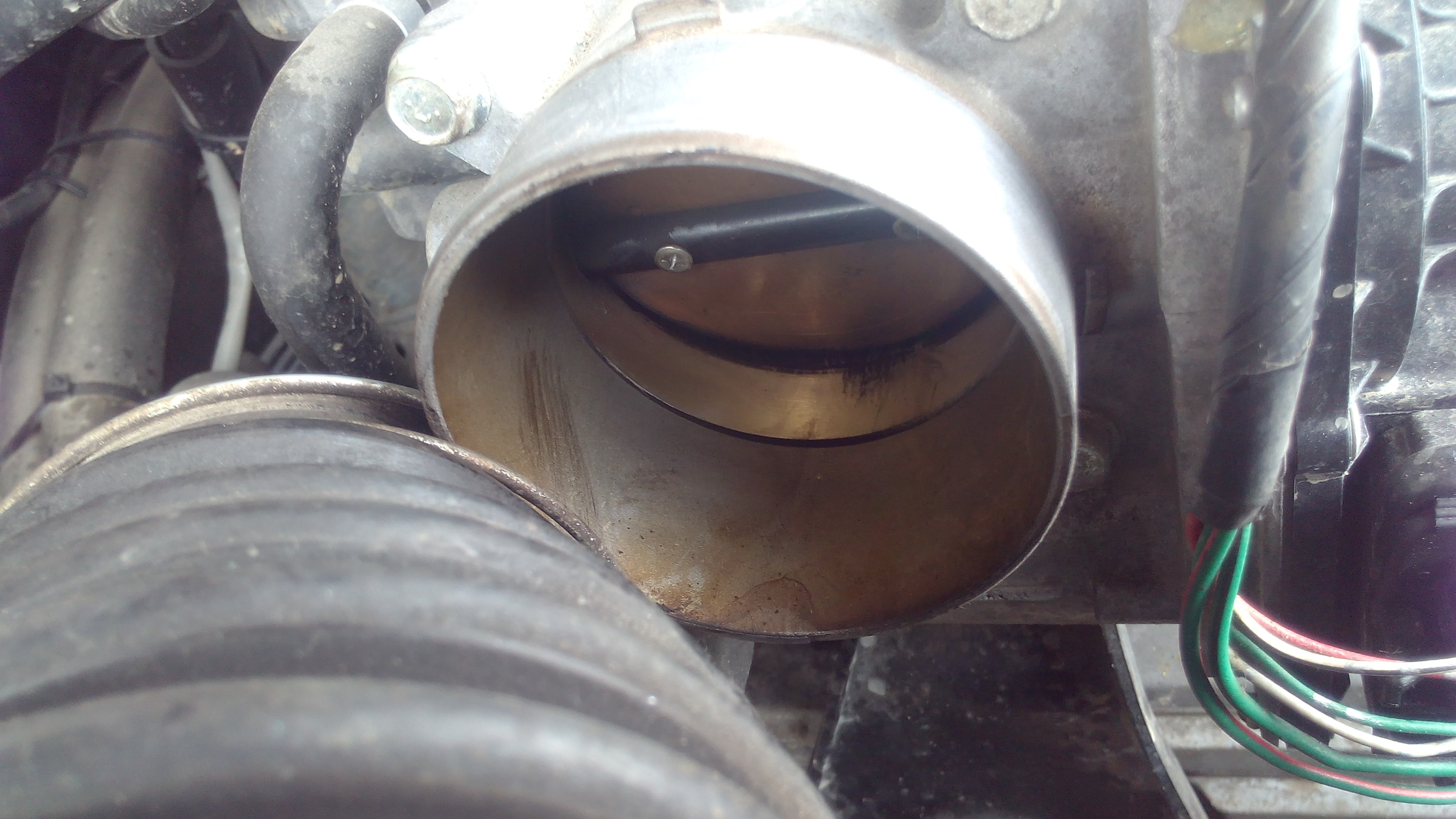

Посмотрели визуально видные контакты под капотом. Там все хорошо прикручено. В предохранителях все сухо. Завтра будут смотреть сигнализацию.
Вот тут http://www.pajero4x4.ru/bbs/phpBB2/view ... 5#p2394155 в самом конце пишут, что ОД рекомендует промыть дроссельную заслонку. Сейчас мастер открутил резиновую трубу от дроссельной заслонки отодвинул круглую заслонку внутри, а за ней много грязи и мазуты. Двигатель заглушен И заслонка закрыта не полностью. (см фото) Прочитала, что она и должна быть не полностью закрыта. Я положила два фото. Мое и чужое нашла в интернете. Мне кажется у меня намного больше зазор чем не на моем фото.
1) Может ли машина дергаться вот так и сразу не ехать при резком нажатии на педаль газа из-за грязной дроссельной заслонки?
Тут https://www.drive2.ru/l/3918562/ нашла про нее как чистить.

То, что это не АКПП и тем более не масло в АКПП даже мне женщине стало понятно. И вот почему.
Когда резко нажимаешь педаль газа машина даже не успевает поднять стрелку оборотов, коробка не успевает включить передачу. Это происходит мгновенно. Красная лампочка перегрева АКПП и пару секунд машина не понимает что произошло.
Завтра поеду делать сигнализацию. С ней есть проблемы и это точно. По инструкции на автозавод не ставит говорит что машина не стоит на ручнике, хотя ручник поднят.

Ну наконец то.Надежда Петровна писал(а):Дроссельную заслонку почистили. Никакого эффекта. Все как было так и осталось.
Это уже победа.
То что заслонку помыли это скорее плюс, хотя к данной проблеме не относится.
Хуже точно не будет.
