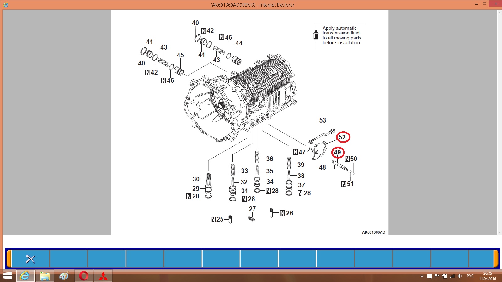

Давайте Вы будете слушать меня, и делать что я говорю.Надежда Петровна писал(а):Рассказываю последовательно. Привезли мне новый ингибитор. Закатили машину на яму не заводя. Рычаг ходит с трудом и включает только ND и не едет машина никуда. Скинули тросик и рычаг забегал как пушинка. Сам ингибитор руками переключается с трудом и даже с руки включает только ND. Кое как сняли старый ингибитор поставили новый и как вы думаете что случилось? Эффекта нет новый повел себя ровно также как и старый. Только ND. Завели машину двигатель нагрелся. Примерно через 10 минут рычаг начал ходит свободней через 15-18 минут начал бегать как пушинка и включать все передачи.
дело не в ингибиторе. В чем же тогда если вы все в голос говорите. что от масла не зависит работа ингибитора?
На третьей странице Вам было сказано где и в чём неисправность, но Вы идёте своим путём.
http://www.pajero4x4.ru/bbs/phpBB2/view ... 0#p2389226
Вот место которое Вам нужно. Неисправность заключается в том что вал 49 который поворачивает сектор 52, зажимает в корпусе расбухшей сырой ржавчиной.
После того как АКПП прогреется ржавчина подсохнет, вал получает подвижность, и так до утра когда ржавчина набрала влаги и расбухла.
Так будет повторятся пока не удалите ржу из зазора вал-корпус АКПП.

В зазор нужно полить WD-40 и ключом на 8 поворачивать вал. Поливать и поворачивать, поливать и поворачивать, пока не задвигается легко.Надежда Петровна писал(а):Когда сняли трос с ингибитора, мастер в ручную щелкал ингибитором. И ямы кричал ходит очень туго на приборной панели включалась только задняя скорость и ND. Ну еще 1 скорость видимо ручной режим. Сам рычаг без ингибитора просто летал а не переключался. Промывали и смазывали все смазкой ВД-40 что бы снять ингибитор и еще какой-то проникающей смазкой. После того как поставили новый ингибитор ничего не поменялось. Он все так же включал только заднюю и ND. Когда машина нагрелась все стало на свои места.
Ну что же. Конечно я слушаю совет всегда. Вызвонила мастера снова. Идет снимать ингибитор и опять будем все там чистить особенно этот вал.
Сейчас лично сама спущусь в яму и буду наблюдать этот самый вал с номером 49 и сама почищу его и смажу.
Осталась смазка для суппортов. ей можно смазать?
Если есть компрессор то и периодически продувать воздухом.
Смазка для супортов вымывается водой, нужно чтото литиевое не вымываемое. У мастера есть скорее всего.
Смазку обильно нанести на вал, и одеть на него ингибитор.

Ржавчина это конечно плохо.
Но этот вал или штифт на который приделан ингибитор, он продолжается внутри коробки.
Это вот такая хрень помеченная стрелочкой.
Хрень двигает такую фигню что помечена кружочком и с ней двигается фигня помеченная стрелочкой.
Сама фигня - это поршень и такая вот коряга которая его двигает. Чтоб было понятно.
И главное что эта коряга приводит вот этот поршень ... или клапан(его видно и на втором фото)
Этот клапан вставлен в соответствующий цилиндр с минимальным зазором.
Внутрь могла попасть грязь, стружка и т.п.... при промывке коробки.
В итоге он может подклинивать. Но если вся эта тема работает четко после прогрева, т.е. после теплового расширения...
то... ну наверное перестаёт подклинивать! Хрен знает. Может и из за масла. Хотя теоретически это... но теория не всегда работает.

Сняли снова ингибитор. Сама смотрела. Ржавчины на этой круглой железяке, на которую одевается ингибитор нету. Она чистенькая. Ржавчина в малом количестве имеется только на резьбе и самой гайке, которая прикручивает ингибитор на штоке. Еще раз все пролили этот шток вд-40 периодически поворачивая. Установили новый ингибитор на место. Прокатилась я немного и поставила машину на улице около дома. Буду надеяться на то, что с этого момента хоть одну проблему решим. Так как шток этот был просто улит ВД-40 и намазал смазкой похожей на салидол но светло-желтого цвета и гуще консистенцией. Скорее всего это литол. Тюбик был без этикетки.

сказано же, ржавчина между корпусом коробки и осью инг! крутить и поливать! ось в корпусе как пробка в винной бктылке. надо чтоб вд вымыла ржу между пробкой и бутылкой

Именно так было и сделано. Но никакой ржавчины не на штоке не на корпусе коробки, не в том месте где шток входит в коробку не было.lesnik5000 писал(а):сказано же, ржавчина между корпусом коробки и осью инг! крутить и поливать! ось в корпусе как пробка в винной бктылке. надо чтоб вд вымыла ржу между пробкой и бутылкой

Вал этот двигался и вперед и назад очень легко. Крутили ключом предварительно накрутив гайку на этот шток. Ржавчина была только на гайке и резьбе.SNOOPER писал(а):Странно, а как вал двигался?
Вопрос меня мучит только один. Ну почему не как не пойму не одна из этих вот болячек не проявляла себя до смены масла. До смены масла было все идеально. Все включалось ехало и не жжужжало. Как сменили масло на следующее утро все и началось. А ведь до смены масла в АКПП с момента покупки я ездила более месяца.

А машина была холодная или уже прогрета.Надежда Петровна писал(а):Вал этот двигался и вперед и назад очень легко. Крутили ключом предварительно накрутив гайку на этот шток. Ржавчина была только на гайке и резьбе.SNOOPER писал(а):Странно, а как вал двигался?
Тоесть в такой ситуации рычаг уже отпускало, или ещё нет?
