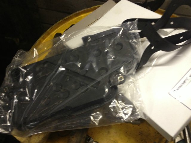

Еще заехала в магазин и заказала фильтр в АКПП с прокладкой и еще 5 литров масла TOTACHI ATF Multi Vehicle. А так же колодки перед и зад.

Подскажите, зачем? Тогда уж и герметик высокотемпературный надо покупать. Ведь поддон АКПП именно на нем сидит. Будете снимать поддон, при сборке магнитики не растеряйте!!!!Надежда Петровна писал(а):Еще заехала в магазин и заказала фильтр в АКПП с прокладкой и еще 5 литров масла TOTACHI ATF Multi Vehicle.

Если мне память не изменяет то меняется 45000 км без замены фильтра, 90000 с заменой фильтра и так далее. А у Вас какой пробег?Надежда Петровна писал(а):За 4 года в АКПП ни разу не меняли масло. А судя по грязи забившийся под защиту, коробку раздатку не и во все места машина эксплуатировалась не только по асфальту, но и в непролазной чаще. Думаю, что поменять фильтр не помешает. Фильтр заказала уже с прокладкой. Тогда и герметик не нужен.winter1971 писал(а):Подскажите, зачем? Тогда уж и герметик высокотемпературный надо покупать. Ведь поддон АКПП именно на нем сидит. Будете снимать поддон, при сборке магнитики не растеряйте!!!!Надежда Петровна писал(а):Еще заехала в магазин и заказала фильтр в АКПП с прокладкой и еще 5 литров масла TOTACHI ATF Multi Vehicle.
Я конечно не спец в П4, тем более бензиновых, но имхо, у всех сидит на герметике. Очень давно были прокладки, но потом производитель отказался от них в пользу герметика.
На приборке 94 тыс километров. Я вторая хозяйка. Машина ранее принадлежала фирме. После покупки я нашла бывшего водителя который мне по секрету сказал, что в момент продажи машины она прошла 170 тыс.
Фильтр будем менять сами по фото отчету найденному в интернете. http://www.pajero4-club.ru/forum/viewtopic.php?t=4813
Менять будет горе-мастер под моим руководством. Я как женщина думаю, что с прокладкой в этом случае будет надежней, нежели горе мастер будет наносить герметик.
Даже дочка только, что подтвердила. Мама!!! (говорит она) С прокладкой точно надежней будет...

Ну наличае прокладки не всегда есть хорошо
( лучшее враг хорошего)
Вот к примеру Митцу прокладки поддонов картера в двигатели не ставит а сожает на герметик а корейцы ставят прокладки, я поставил прокладку
потекла
если на фильтр она положена то да она нужна а вот на картер не обязательно( фильтр на герметик не в коем случае)!!!!

Если у Вас поддон на герметике, ох и намучаетесь Вы с ним пока отдерёте. Причем для установки прокладки придется дочиста очищать иначе прокладка сопливить будет. Готовьте ведро деревенского виски))))) И еще больше растворителя, а также шкурку нулевку и запасайтесь терпением. Хотя может я несколько нагнетаю. Но: предупрежден - значит вооружен! Обратите внимание на наличие стружки на магнитиках, если ее много - дурной знак.Надежда Петровна писал(а):Менять будет горе-мастер под моим руководством. Я как женщина думаю, что с прокладкой в этом случае будет надежней, нежели горе мастер будет наносить герметик.
Я менял с фильтром, после покупки авто с пробегом 190 ткм. Сподвигли резкие прыжки машины назад при переключении в положение R. Поддон был еще на родном (заводском) герметике. Стало быть тоже до меня никто в АКПП не лазил. После замены масла все гут уже третий год. И еще раз повторюсь: СЛЕДИТЕ ЗА МАГНИТИКАМИ. Из своего опыта говорю. При сборке забыли! Пришлось опять поддон расковыривать.

Поддон нужно срезать( ножом) а чистить не шкуркой а корщеткой железной, все отлетает ток в путь
