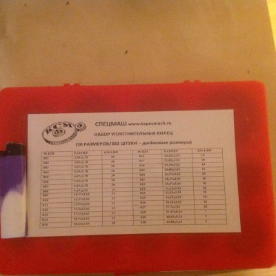

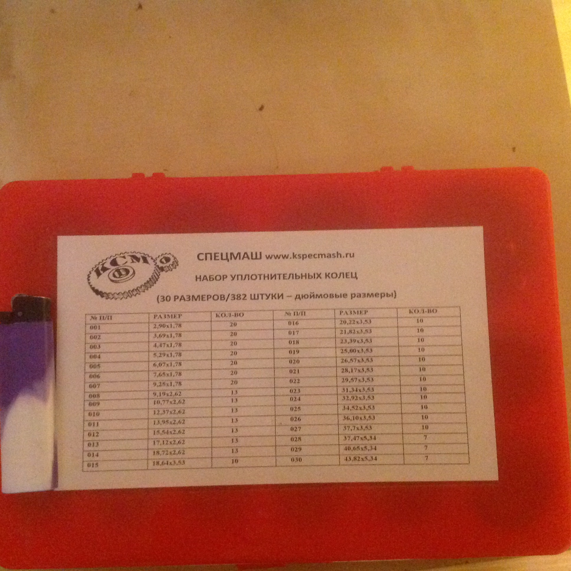

Не претендую на истину в последней инстанции, но мой расход масла "турбиной" вылечился заменой уплотнительной резинки на щупе. 3000км на одном фильтре, а уровень масла не уходит, дроссель сухой. Раньше фильтра хватало на 1500-2000км, а потом масло жрало со страшной силой- примерно 100гр 500 км.
Эксперимент продолжается, но результатом удивлен.
физика процесса: с возрастанием сопротивления потоку со стороны фильтра турбина начинала сосать через сапун масляную взвесь из картера ДВС т.к. уплотнение щупа не создавало достаточного сопротивления ввиду отсутствия герметичности соединения щупа и его трубки.
Примечательно, что старая резинка выглядела относительно нормально. Потрепанной, но "живой".
Колечко копеешное, почему бы не попробовать? Если кто в москве, то могу даж поделиться колечком- купил в наборе, их теперь есть у меня :)

как выглядит сей девайс?фото можешь кинуть?

заказал, посмотрим на физику процесса наглядно

Попробуй поменять резинку уплотнительную на маслянном щупе. Мне помогло.

Я не очень понял про какой именно девайс ты спрашиваешь. Щуп уровня масла? Или про резинку?
В общем, к 4000 масло все же начало уходить, долил где-то грамм 200.
Примечательно, что сапун (сама трубка) сухой и чистый, дроссель тоже сухой и чистый, а вот внутри воздушных патрубков масло все же есть. Но там непонятно, то ли новое, то ли старое-я их не Почистил тогда, а теперь уже и не понять. Также интересно, что на входе сапуна в воздуховод есть старые засохшие следы масла.
Хочу еще для чистоты эксперимента глянуть на шланг отвода масла от турбины, судя по тому, как он зарос грязищей снаружи его трогали руками еще на заводе. Интересно, что внутри?
Upd:
Да и не стоит забывать, что расход масла до 1л/1000км - это норма, заявленная производителем. Это, на самом деле, очень много, но тем не менее именно эта цифра указана в мануале.
MPS 2.5D EFI MT 2008

намотал изоленты на щуп,вроде держится.масло один хрен гонит.турбина видать на подходе

"намотал изоленты на щуп,вроде держится.масло один хрен гонит.турбина видать на подходе"
Нет, изолента, даже синяя, это все не то. Принципиально важны 2 момента:
1 - Щуп должен быть ровный, особенно в том месте, где он заканчивается ручкой-кольцом
2 - Щуп должен не "вроде держаться", а герметично закрывать свою трубку. Сомневаюсь, что изолентой можно такого добиться
В качестве контроля можно скинуть патрубок до турбины или сапун и убедиться в отсутствии/наличии в нем масла.
У меня сапун сухой, до турбины патрубок сухой, на входе в дроссель сухой, а вот от турбины к кулеру в масле, но чуть-чуть, похоже, что остатки.
Не поленись, отверни пару хомутов, это бесплатно. А турбину за 50-60 тыщ поменять всегда успеешь.
