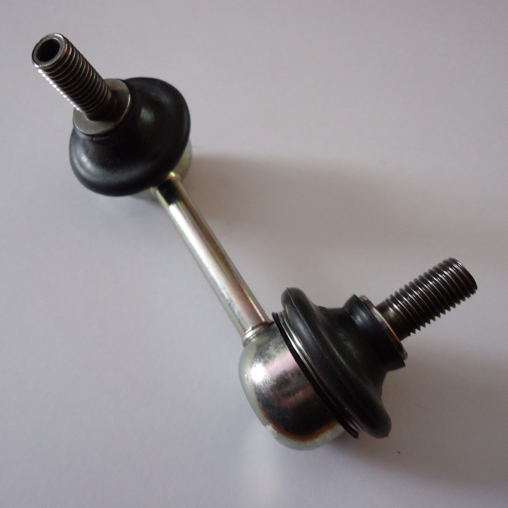

Смазка сверху никак не помогает, сочленения закрыты резиной и набиты густой смазкой.
Нашел фото в инете, это не от П4, но у нашей такой же принцип:

Svetliy писал(а): Смазка сверху никак не помогает, сочленения закрыты резиной и набиты густой смазкой.
Нашел фото в инете, это не от П4, но наша выглядит совершенно так же:
Ладно. Наберу в шприц Раст-Стопа, проколю иглой пыльник и смажу на всякий случай ::-D: , хотя тяги у меня итак живые. Это, кстати, хороший способ безразборного лечения шарниров тяги. Гораздо важнее, уверен, уделить внимание самому датчику и его оси(на которой тяга закреплена). Закисание оси гораздо больше неприятностей может принести, кмк.

Светлый так если контролировал процесс, расскажи КАК?
Вопросы про пыльники выше? А так только слова не более.
ПыСы
Также для особенных.
Сервисмены снимали пыльники? Как они держаться? Шар вынимался и все промывалось? Или тупо сверху помыли ? Новую смазку заложили непосредственно в тягу? Или просто под пыльник набили?

Тягу снимали.
Потом снимали пыльники.
Далее промывали чем то от смазки и разрабатывали шарниры.
Заложили свежей смазки на шарниры и вернули пыльники на место.
Я не стоял над душой запоминая все в мелочах, мне это не нужно. Данную операцию делает сервис, она не дорогая. Мне было важно что их снимали и их смазывали, потому периодически я подходил и смотрел за этим. За 160 тыс пробега я делал это только 1 раз. После этого мне пришлось сменить заднюю тягу по причине сломавшегося датчика (продается только комплектом). Но моя старая задняя тяга теперь живет на другом авто. Вот все собираюсь проверить переднюю перед этой зимой...

Пыльники на тягах,если вы их в руках сами не держали ,привулканизированы к тяге,по крайней мере на моей машине это так,и снять их просто как пыльник на шаровой с кольцом(хотя есть и шаровые с привулканизироваными или приклееными, хрен знает чем они прилепляют резину ,пыльниками)не получится.Помазать можно только способами которые известны были еще до революции,или проткнуть пыльник шприцем,или просунуть иголку по внутреннему диаметру.А по поводу того что пружинки только гасят лампочку бред полный.Как в старом анегдоте.Американцы потратили миллион баксов на изобретение авторучки чтобы писать в космосе,а русские взяли с собой простой карандаш,и с успехом им пользуются и сейчас.

Светлый , вот реально без обид ...нихрена ты не контролировал. Пыльники не съемные. Поэтому что то снять и промыть там невозможно. Можно действительно только просунуть иглу шприца между пыльником и пальцем.
По поводу поломки тяги:
Поломаться она может, только если либо заклинит датчик, либо что то другое( допустим лед) ограничит его движение. Так что больше нужно следить за подвижностью датчика. Нежели тяги на шарнирах. У меня за 6 лет смазка там в идеале.

Сообщение BabyHummer A-328 »
Delika379 писал(а):Светлый , вот реально без обид ...нихрена ты не контролировал. Пыльники не съемные. Поэтому что то снять и промыть там невозможно. Можно действительно только просунуть иглу шприца между пыльником и пальцем.
Ну все, после этого тему можно закрывать! ::-D:
ЗЫ. Не зря я про датчик и его состояние заикнулся :8-): :*DRINK*:
ЗЫ2. Шприцем под пыльники можно загнать(да и то с трудом) только жидкую смазку. Хотя, если пыльники действительно привулканизированы, то и смазка внутри дооолго проживет. В общем, теперь все внимание на датчики. :;-):
С уважением, Андрей
