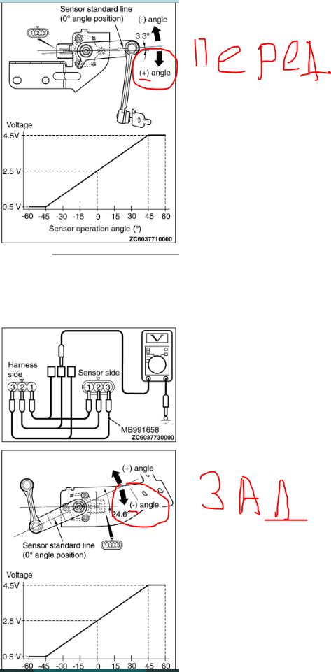

Dulles писал(а): 28 ноя 2022, 11:05 Да, перед и зад абсолютно одинаковые.
На али продаются хоть и с выбором перед/зад, на самом деле все-равно какой.
Я на али заказывал, только со склада в России, очень быстро приехал.
Конечно поздно увидал сообщение, но может кому то будет полезна информация, датчики на Паджеро4 перед и зад РАЗНЫЕ! Передний по часовой увеличивает напряжение, а задний по часовой снижает выходное напряжение. Если перепутать будет не правильно работать, т.е. если зад загружаем фары вместо опускания ВНИЗ подымятся ещё выше.

Yarpajero писал(а): 29 дек 2024, 07:59 Это если оригиналы за 20т.руб. брать .. Наверное Вы себе такие купили? На али они все одинаковые.
Вы сами проверяли на одинаковость этих китайских датчиков? Я постоянно проверяю с помощью своего самодельного линейного вольтметра, и могу сказать с точностью на 100% что разные! И это не единичный случай, и я не себе покупал а все на сотнях клиентских машин.

AVTEL писал(а): 29 дек 2024, 10:36 на 100% что разные
Разные по чему ? По качеству? У меня стоит один датчик с одного магазина Али, другой с другого. С виду одинаковые. Никаких пометок на них нет. Главное работает, хоть и хуже оригинала. Но цена!

Yarpajero писал(а): 29 дек 2024, 20:46 Разные по чему ? По качеству? У меня стоит один датчик с одного магазина Али, другой с другого. С виду одинаковые. Никаких пометок на них нет. Главное работает, хоть и хуже оригинала. Но цена!
Про качество я не говорил, это на совести китайцев, я про то что ПЕРЕДНИЙ и ЗАДНИЙ датчики работают в разных диапазонах выходных напряжений!
