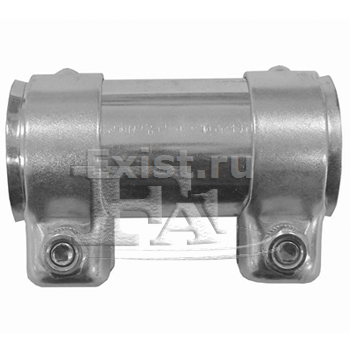

Хотя,как вариант неплохого решения,сделать соединения двойным хомутом типа У нас точно внешний диаметр родной трубы на 38 мм ?
