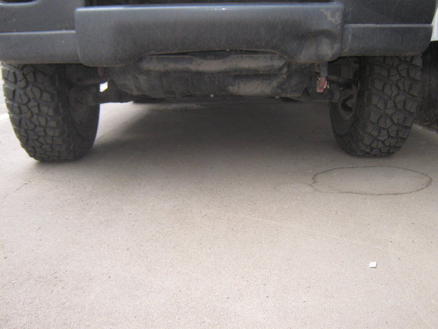

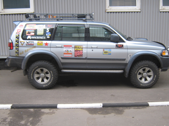

про защиту , передний лист оставил штатный ( следующие доповская метел).
Как видите стоит себе по штатным местам.
Про бодик + подвеска у меня перед до арки 95, зад 100 . от нижней кромки порога 48см.
Мне нра
да в колесах 265-75-16 по 2атм.
Мне нра
